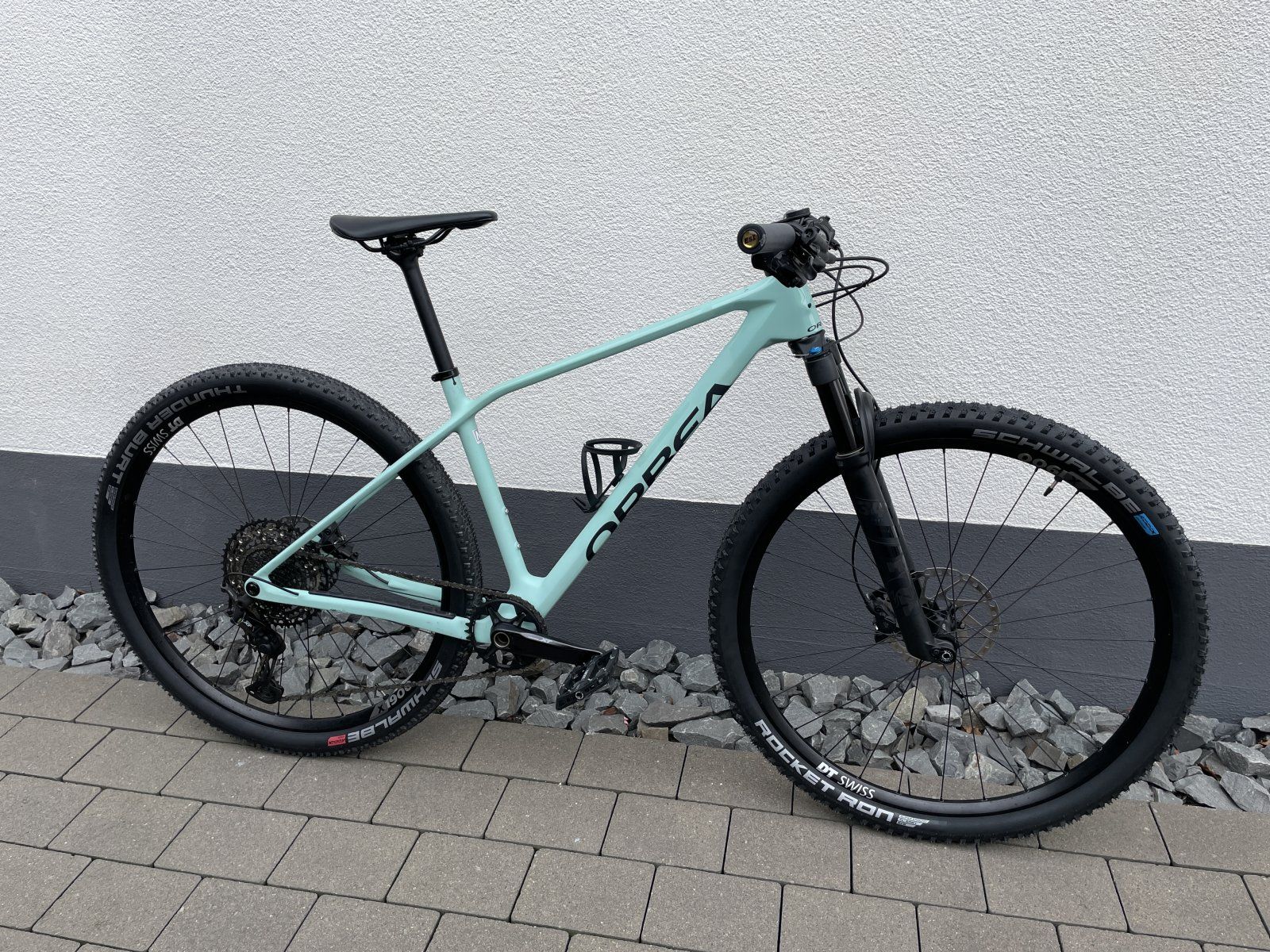

@DeCont Spaß beiseite: Wenn Du deine Laufräder leichter bekommen willst und eh nur moderat fährst, gibt es einige leichte Reifen(Paarungen), die empfehlenswert wären. Zb der Continental Race King Protection in 29x2.2. Die liegen pro Reifen bei 610-630g. Wenn du die Schläuche rauswirfst und auf tubeless umbaust, sparst Du nochmal 200g pro Schlauch (sofern Du die original verbauten Maxxis-Schläuche drin hast.)
Soll heißen (bei Orbea-Originalbereifung mit Maxxis, zb Recon Race 2.35 oder 2.4):
Minus 2x Schlauch = 400g
Minus 2x Recon Race und Umbau auf benannte Reifen = 400g
Das sind 800g weniger Masse bei identischen Felgen.

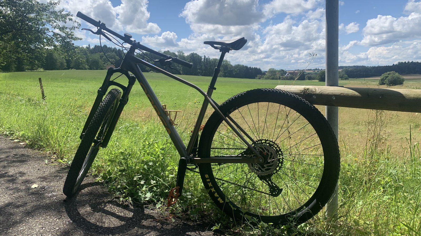

die Schläuche sind schon durch Aerothan ersetzt, die bringen nur 60g pro Rad.
Ich suche gerade Reifen, welche kleiner Rollwiderstand haben, hab gerade Vittoria Terreni Dry 29x2.1 drauf - schon besser, aber zu schwer…
