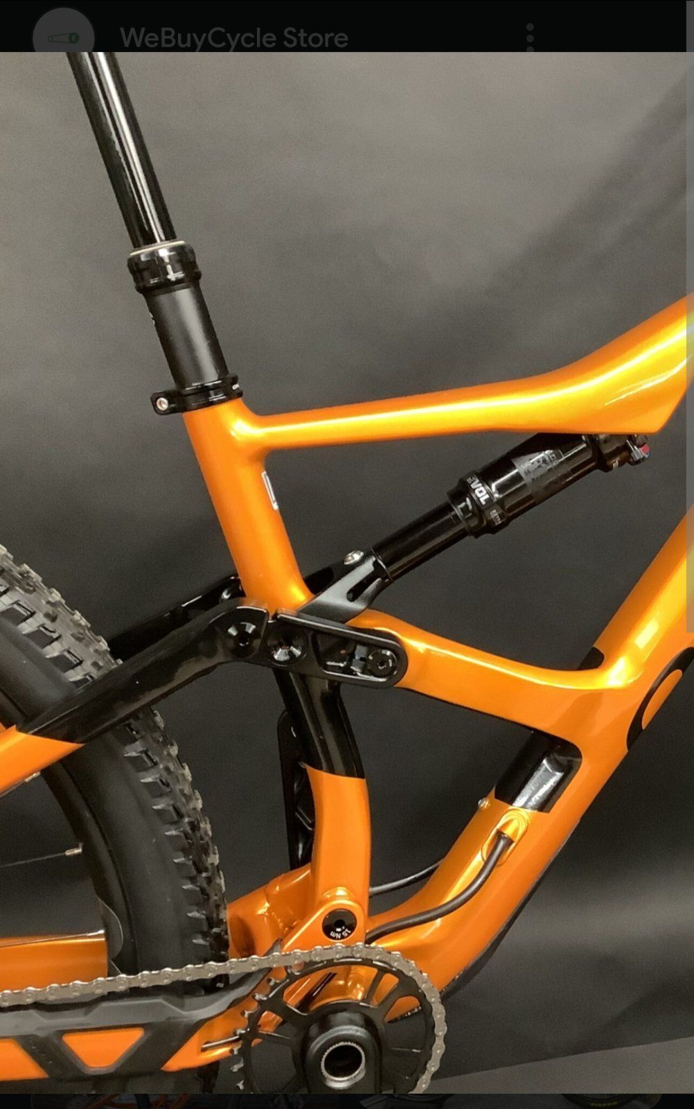

Es geht aber um die Einstellschraube für das linkage. Laut Google Bilder ist die beim Alu 22-23 auch vorhanden. Das bluepaper gilt ja auch für Alu und Carbon und macht in den Kapitel keine Ausnahme. Das multi tool gab's doch eh nur beim M10 inklusive.
Na wenn dem so ist freut sich vielleicht jemand der keines hat aber eines möchte.Das multi tool gab's doch eh nur beim M10 inklusive.

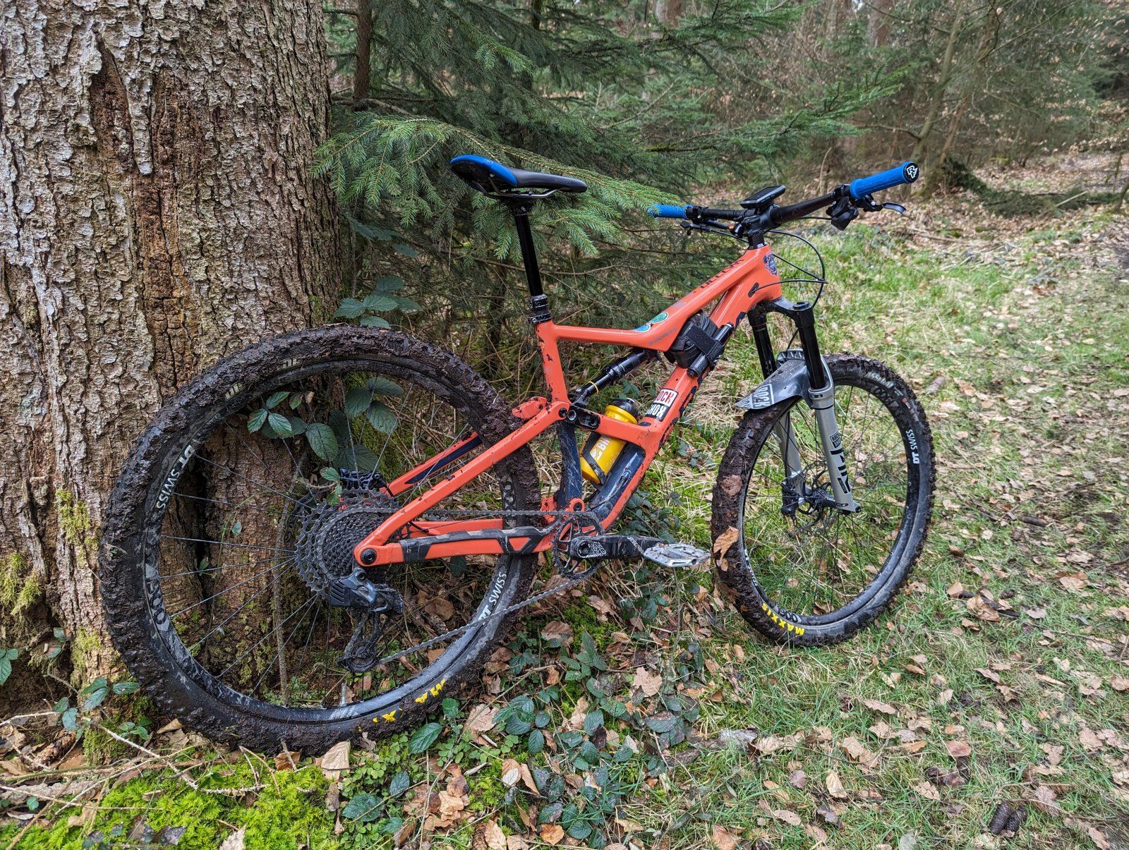

Wat wollen die für den Dämpferservice?Einfach weil lange nix mehr gepostet: Hier mein Occam H20 2020 in der aktuellen Ausbaustufe.
Jetzt SLX 4-Kolbenbremse vo/hi, 203mm Galfer Wave Fixed Bremsscheiben, Dämpfer frisch vom Service bei Lemonshox. Und ne Halterung für den Sigma Rox
Frisch tubeless befüllt mit neuen Ventilen
Mit der Einführung der 22er Modelle hat Orbea auf das neue, 2-teilige Linkage Design gewechselt. Allerdings war das H30 gemäß Kleingedruckten auf der Homepage davon ausgenommen:Also ein Gewinde ist da drin..solange wie da jetzt nichts defekt ist und meine Frau irgendwas verlieren tut..
Für was war das nun genau??außer dieses multitool…
Diese Frage kann dir nur Orbea eindeutig beantworten. Auf der Homepage war bis zuletzt der Vermerk online, dass das H30 weiterhin die alte Wippe nutzt. Fakt ist aber, dass es viele User gibt, die an ihrem H30 die neue Wippe haben. Scheinbar auch schon bei 2022 gekauften Modellen.Eventuell dann beim 23 geändert?
Ich finde diverse Bilder mit der Schraube.
