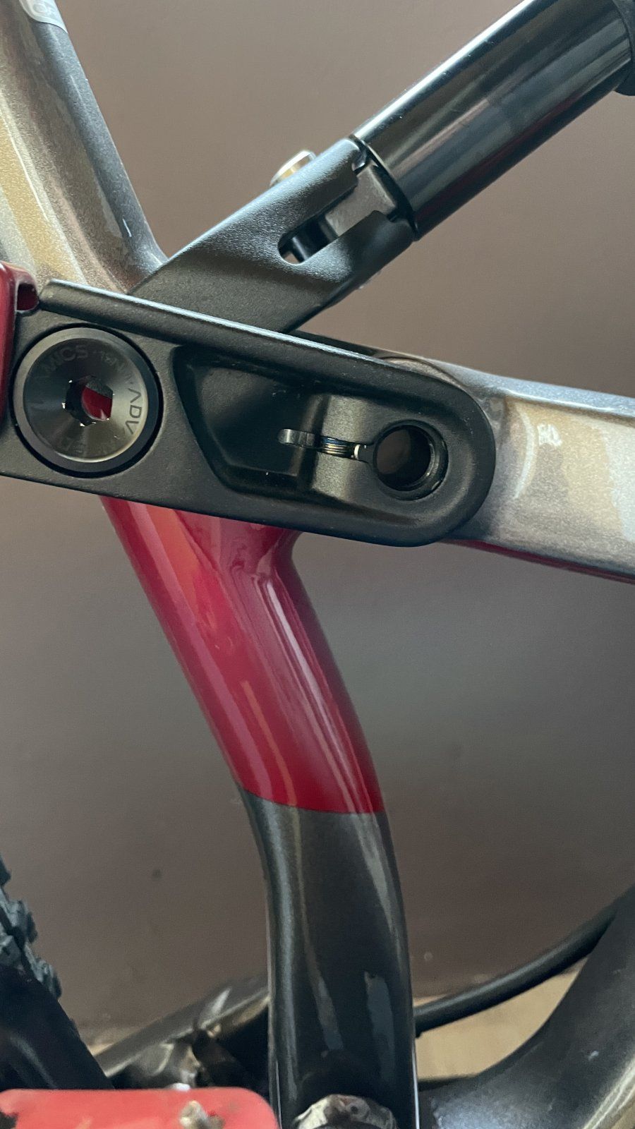

Diese Schraube am 2022 Linkage die ja mit 4nm angezogen werden soll, löst sich an meinem Occam nach jeder Fahrt.
Ich stellte mir gerade die Frage ob ich sie nicht einfach weg lassen kann da ich das Multi-Tool eh nicht verwende.
Bei meinem Rise ist noch das alte 2020er Linkage verbaut und da ist die Achse schließlich auch offen rechts und links.
Habt ihr da auch Probleme mit dieser Schraube?

Die 4Nm und 15Nm Schrauben halten zusammen das Linkage. Vielleicht ist die 15Nm Schraube locker? Ich habe meine einmal auf dem Trail verloren. Soweit ich weiss, erst die 4Nm, dann die 15Nm muss angezogen werden. Dann ist 4Nm auch ohne "Gegengalt", dh. mit "Gegenhalt" ist es auch mehr. Ansonsten Lockite 243 (blau) hat bei mir 6 Monaten lang gehalten.
Ich hatte mit dem Linkage durchgehend Probleme (Knarzen, Schrauben wurden locker), bis ich den Dämpfer upgraden ließ. Einmal zerlegen und zusammenbauen (lassen) hat geholfen.

Mit der 4 Nm-Schraube stellst du mehr oder weniger das Axialspiel ein, bzw. leitest eine minimale Vorspannkraft in den Lagerverbund ein. Danach klemmst du den Verbund radial mit der Vielzahnwelle über die 15 Nm-Schraube und behältst so die Position des Linkage bei. Ab da benötigst du theoretisch die 4Nm-Schraube nicht mehr. Ggf. wird aber diese Schraube ebenfalls am Außenbund mitgeklemmt und du kannst sie dann nicht lösen. Andererseits wird Schmutzeintrag auf das Innengewinde der Vielzahnwelle vermieden, wenn du sie eingeschraubt lässt. Schau mal nach, ob die 15Nm-Schraube lose bzw. nur leicht angelegt ist. Wenn das für dich nicht schlüssig ist, lieber bei der Fahrradwerkstatt vorbeischauen -> bekommt jeder Mechaniker gelöst.
Nee, diese Schraube ist tatsächlich nur der Magnethalter für den Tool. Hab den auch verloren. Ein mini tropfen locktite hätte vielleicht geholfen.
Aus dem Bild heraus, sollte es ein 2022 Linkage sein. Somit ist kein Preload nötig. Und dieser Schraube ist wirklich nur als magnethalter da.
OK. Wie gesagt ich kenne das alles vom Orbea Rise.
Für mich hat die Schraube nur Sinn das Linkage vor zu spannen bei der Montage (so wie das Preload tool beim Orbea Rise). Sobald die untere Klemmschraube mit 15 nm angezogen ist (ja die ist fest bei mir), dient sie maximal noch als Magnet Halter für das Multi-Tool, so wie das manche von euch hier ja auch beschrieben haben.
Ich habe jetzt mal etwas loctide drauf. Wenn das nicht hält wird das Bike 7g leichter 😂
So die Schraube fliegt raus bevor ich sie noch verliere.
Heute nach 500hm und 23km hat sie sich schon wieder eine halbe Umstellung gelöst.
Entweder du hast deine Schraube verloren oder du hast ein Occam mit dem alten Linkage.
