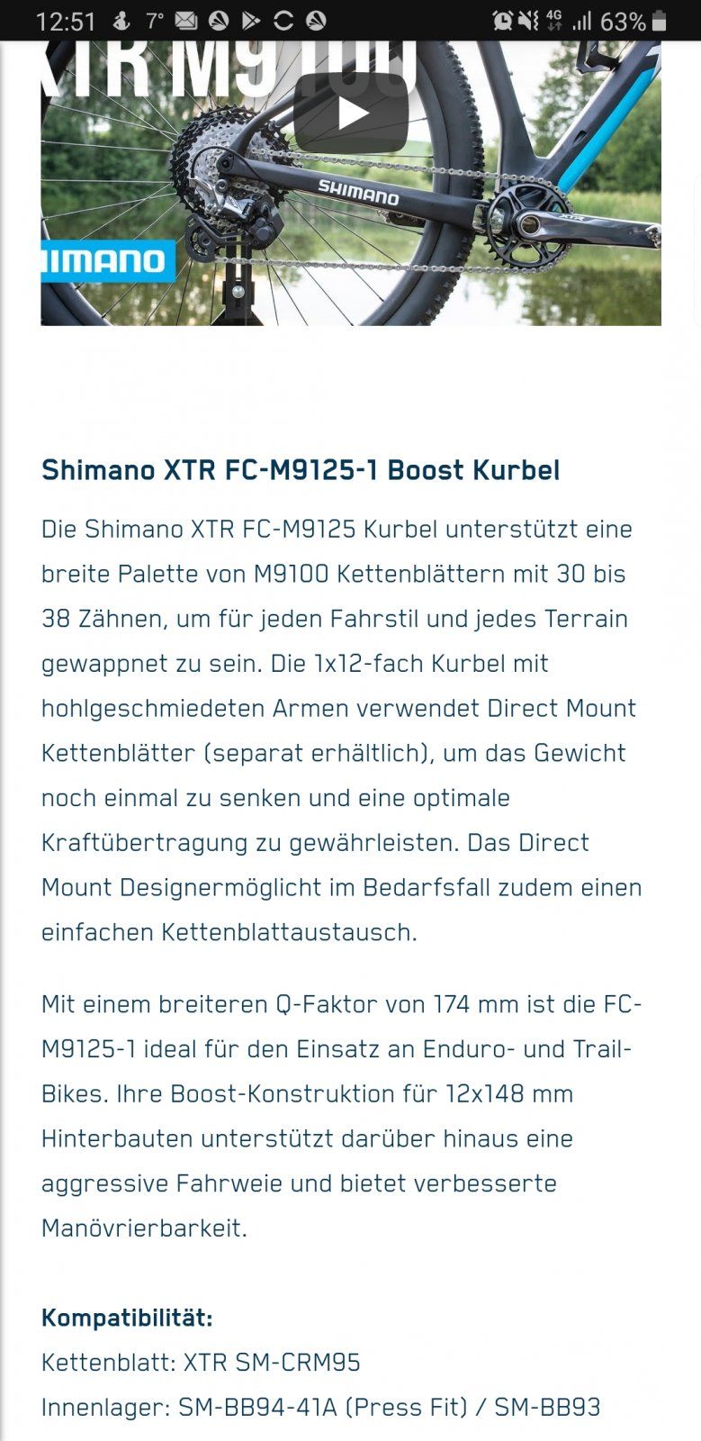

Okay, danke. FC-M9125 wäre dann aber Kettenlinie 55mm (bei Q-Faktor 174), am Occam wäre aber eigentlich Kettenlinie 52mm ideal (liege ich da richtig?), daher meine Idee mit der FC-M9120 (Kettenlinie 52mm, Q-Faktor 168). Für Boost 12x148 sind beide Typen geeignet...
Besser spät als nie😉 die 9125 müsste gehen. Vor kurzem noch gelesen. Finde es leider nicht mehr😫😫

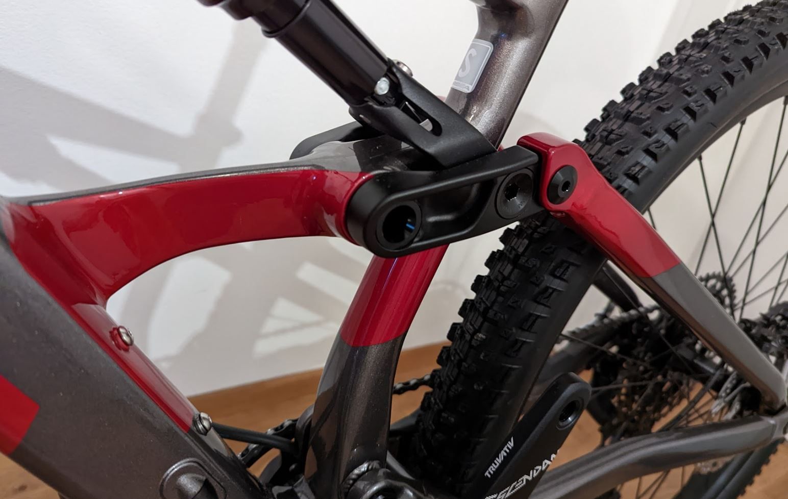

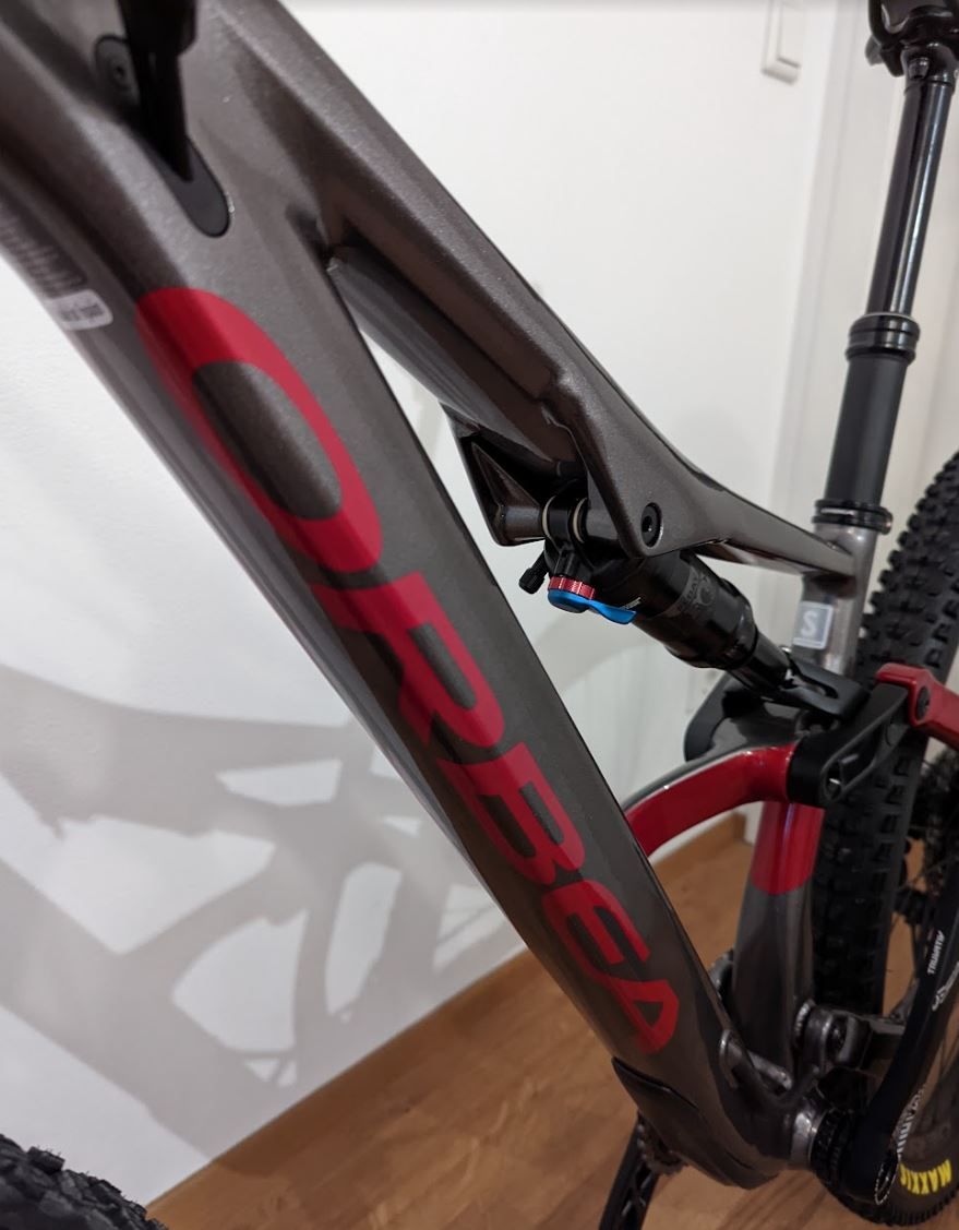

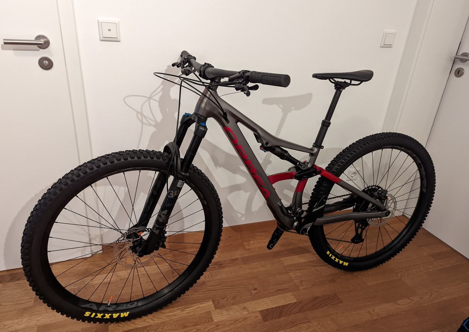

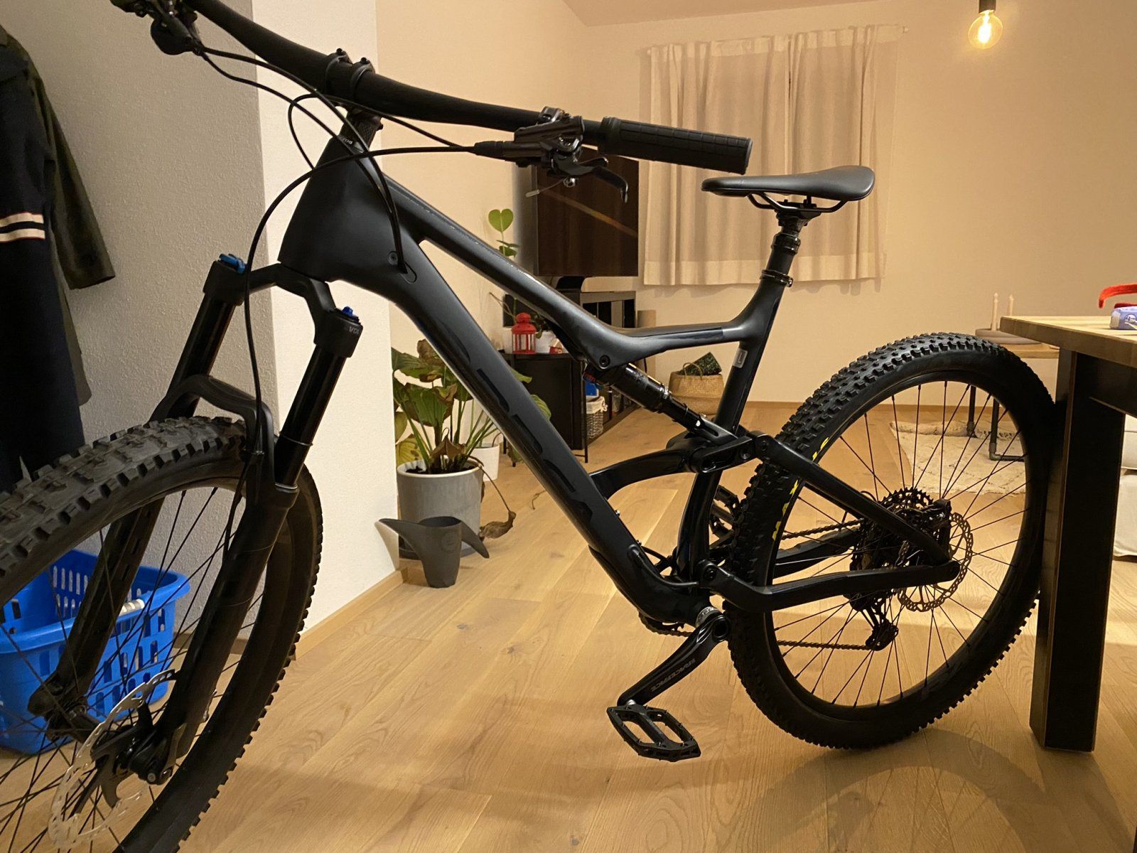

Mein neues Schätzchen konnte ich auch am Donnerstag abholen. Hätte ich auch schon vor zwei Wochen holen können aber beruflich nicht früher geschafft. 😔
Ist noch ein 2021 H20 Modell in XL, ließ aber gleich auf 4-Kolben XT und 203er Scheibe upgraden.
Händler hat auch gleich Tubeless gemacht und Pedale gabs dann auch noch on Top.
Freu mich schon auf die erste Matsch Tour, es schneit leicht. :D
Tadaaaaaa! Nach 13!!!! Tagen hat DHL sich doch bequemt und das Bike endlich zugstellt. Leider war der Karton recht zugerichtet - gut es war zwischenzeitlich nach doppelter Fehlleitung auch echt weit unterwegs.
2022 Occam H20 Eagle.
Das Rot ist ein dunkelrot-metallic und beides schimmert echt hammer in der Sonne!
Ich muss aber sagen der Auslieferungszustand von Orbea ist aber mal signifikant schlechter als Canyon. Beide Bremsen haben faktisch keinen Druckpunkt, die Sattelstütze muss noch komplett angeklemmt werden. Die Arbeit stört mich zwar nicht aber für das Geld hätte ich schon etwas mehr erwartet....
Immerhin sind 2 Tubeless Ventile dabei!
Jetzt wird sich aber erstmal über das geile Bike gefreut :D :D :D :D :D :D :D :D
Auf deinen Fotos sieht es besser aus wie auf der Homepage.
Da hat mich die Farbe eher abgeschreckt.
Wo hast es her?
Von Frank (Wheelsports)?
Das schaut nach einer 150er Sattelstütze aus, die ist ja sehr weit draußen.
Hättest gleich die 170er nehmen sollen, kann man ja aussuchen dann wäre der Sattel noch weiter unten im eingefahrenen Zustand.
Habe bei meinem XL die 170er genommen und ist hier noch 2cm rausgezogen.
Bei dir sind es ja 7-8 cm :oops:
