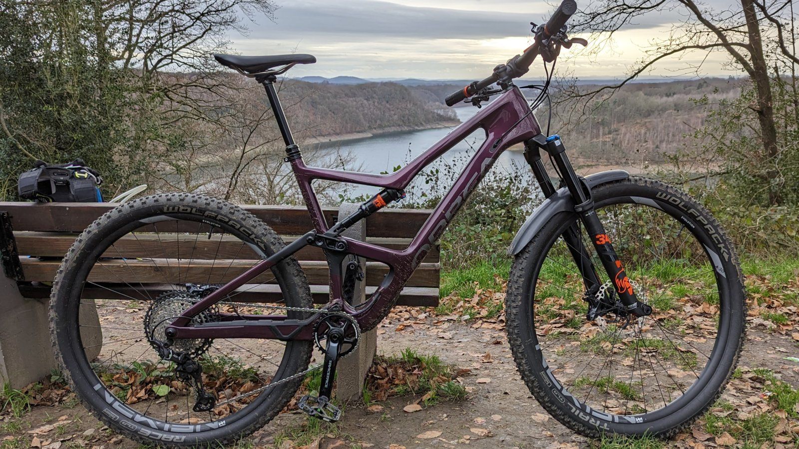

Ja. Ich bin erst drei Touren damit gefahren, aber der Tausch vom Oiz TR war die richtige Entscheidung. Ich hatte auf dem Oiz Probleme mit der gestreckten Haltung (Rücken wg. Ü50 und "Angst" über den Lenker zu gehen). Beides ist weg. Zusätzlich fühlt sich das Pedalieren wegen des steileren Sitzwinkels angenehmer an.
Ich werde nichts "heftiges" wie Bikeparks, große Sprünge oder S3 Trails damit fahren, deswegen habe ich es mit dem LRS incl. leichter/schneller Reifen zum Trail Bike "light" aufgebaut. Im Sommer will ich von Lermoos aus rund um die Seen und Königschlösser aber auch den Blindseetrail fahren. Beides sollte mit dem Occam, so wie es jetzt aufgebaut ist, möglich sein.
