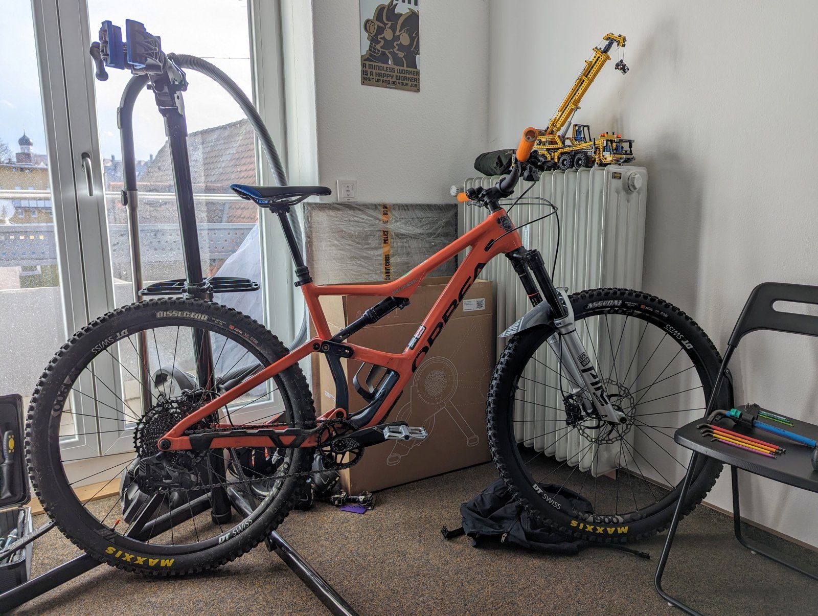

So letztes Jahr kaum gefahren aber mein 2020er Hydro zumindest dicke umgebaut, gerade jetzt bei dem miesen Wetter am Wochenende alles bereit gemacht für den Overkill Anfang Mai (Stoneman Arduenna silber, mein Kumpel hat nurn Last Glen, also nehme ich auch das Occam). Normal würde ich das in Gold mit meinem sub 10kg Scott Scale Hardtail fahren :D
Gegenüber dem Orginal H20 Eagle von 2020 nun folgende Änderungen: Vorne SLX 4-Kolben Bremse hingebaut, komplett Galfer 203mm Scheiben, Ergon SM pro Sattel, 150mm Pike Ultimate (also Vormodell, gibts nun ja nicht mehr), Sixpack Millenium 3.0 Pedale, Sram GX AXS statt NX Schaltwerk (jetzt mit Rocker Paddle) und noch ein ovales 32T Wolftooth Kettenblatt. Bereifung hinten Maxxis Dissector 2.40 WT Exo Max Terra, vorne Maxxis Assegai 2.50WT Exo Max Terra. Jeweils 150mm Dichtmilch und zwei Lagen Tesa 4289 Felgenband. Felgen sind die DT Swiss M1900 vom damaligen Werksupgrade. Und die Lager im Steuersatz erneuert. Kassette noch die NX 11-50, die hält ewig weil Stahl.
Wie es da steht knapp 15.5kg (da bin ich als Ausdauersportler sehr schmerzfrei).
Blaue Griffe könnten noch ganz gut passen, oder?

Wie sind deine Erfahrungen mit dem ovalen Kettenblatt? Da gehen die Meinungen ja auseinander...

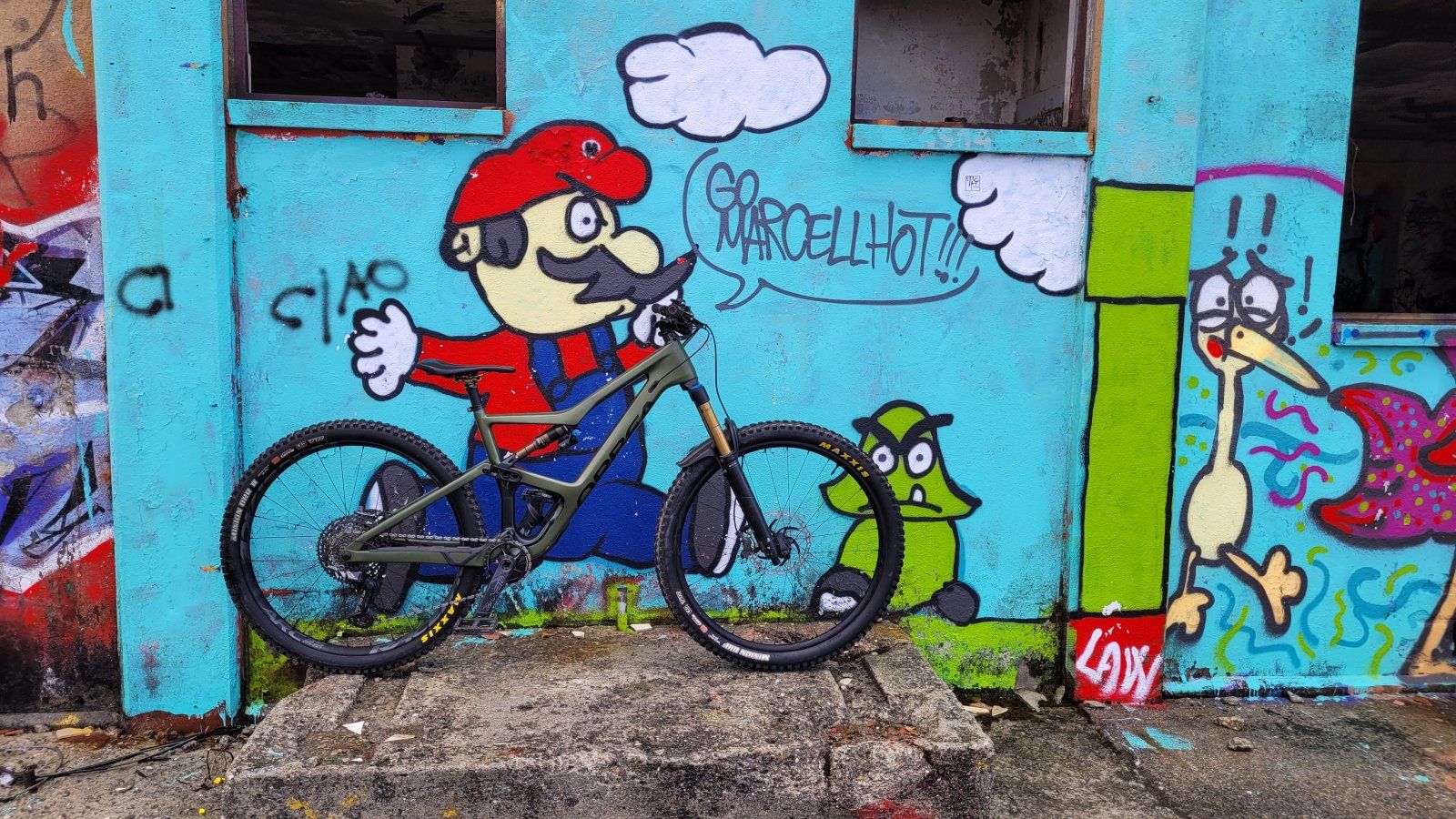

Mal wieder ein Foto.

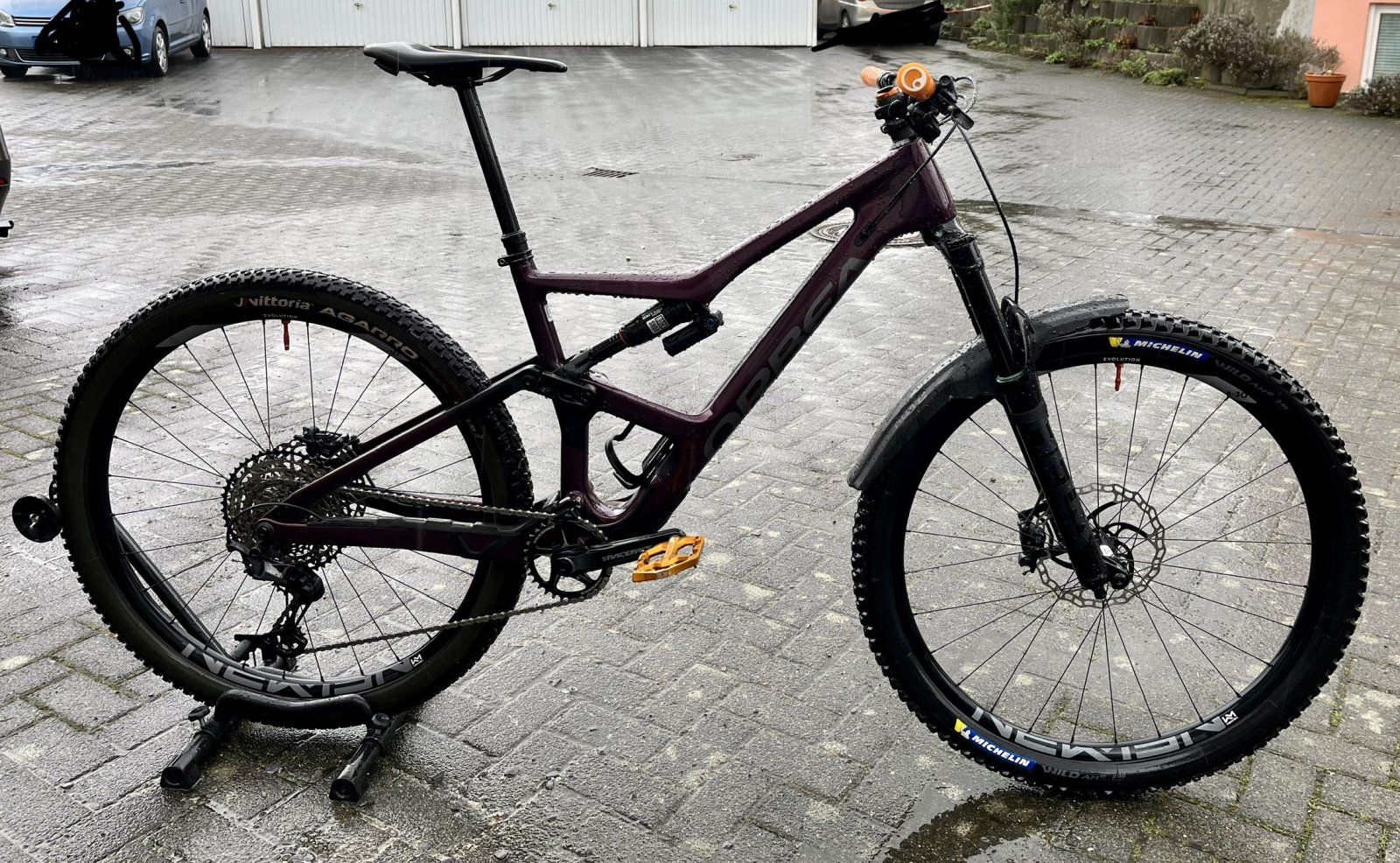

Ich war zwar noch nicht in Finale, aber kann bestätigen dass es ein geiles Bike ist.
Aktuell fahre ich auch 150/150 CaneCreek Helm MK2 / RS SDU Air 2023.
