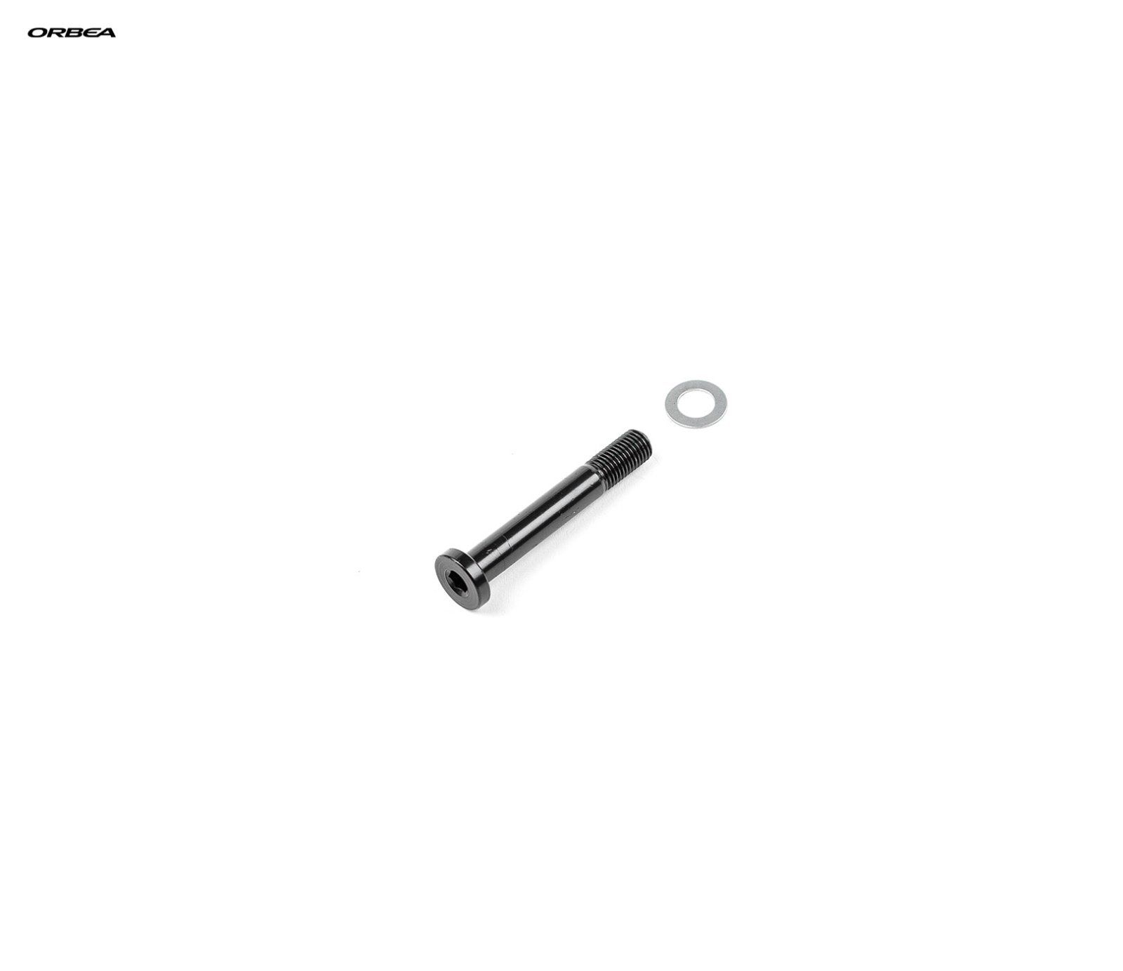

nach ein paar Touren fängt mein Occam M30 mega an zu knacken.
Mein Verdacht ist die obere Dämpferschraube. Die war wohl etwas locker. Laut Bluepaper muss da noch ein Washer sein. Kann mir jemand sagen/zeigen wo der sein müsste? Ich finde nix..

Hey, hat zwar nichts mit deiner Frage zu tun allerdings würde ich mir die Schraube mal ganz genau ansehen, meine ist jetzt schon zweimal gebrochen. Ich habe vorsichtshalber auf die Stahl variante gewechselt.

Washer sitzt direkt unter dem Schraubenkopf

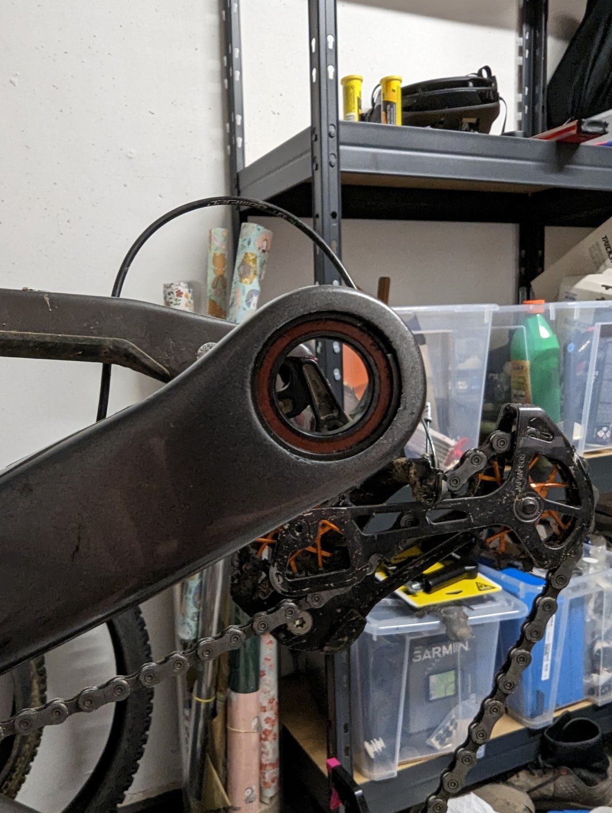

Hat jemand nen Tipp, wie man den Sprengring am Lager bei der Achse entfernt? Bekomme ich einfach nicht rausgehebelt.
Kennt jemand das Nominalmaß? Dann wird der ersetzt
