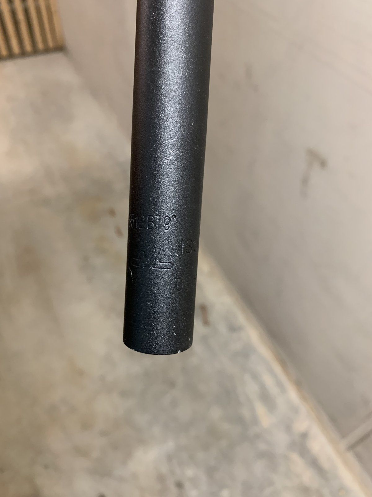

Bei meinem m30 fühlt such der Lenker noch etwas seltsam an (der originale oc1). Habe das gefühl dass er sehr wenig Backsweep hat. Im Internet findet man Angaben von 9 grad was ja eigentlich normal ist. Weis jemand ob das wirklich so stimmt?
9 Grad stimmt, siehe Prägung am rechten Lenkerende:
Wenn es dir weniger als 9 Grad vorkommt, dann hast du den Lenker eventuell etwas (zu weit?) nach vorne gedreht.

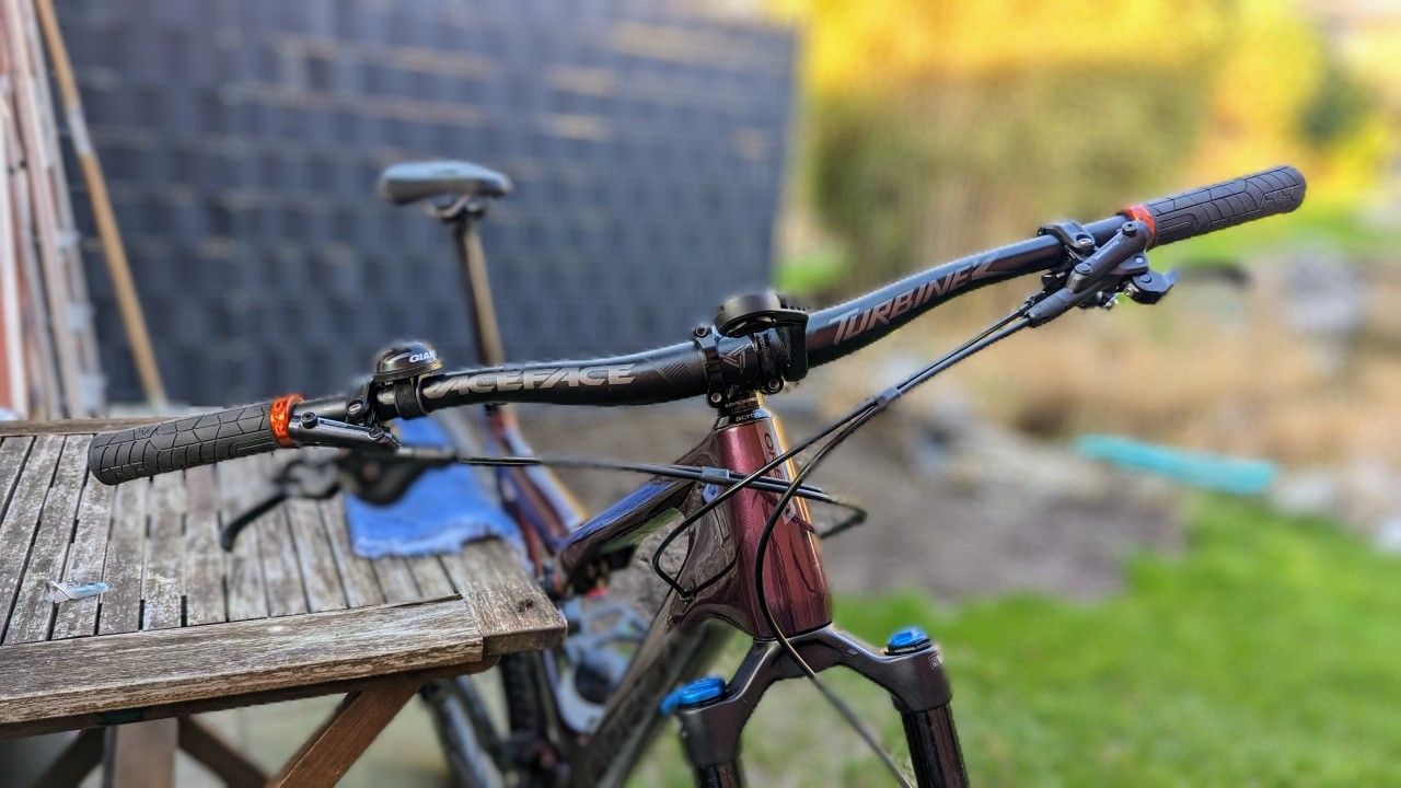

Der Lenker ist immer noch der Teil meines Occam, mit dem ich auf "Kriegsfuß" stehe.
An die Breite habe ich mich fast schon gewöhnt. Ich habe aber deutlich mehr Druck auf den Handgelenken als vorher. Der Raceface hat 8° Backsweep genauso wie der Newmen 318.20 den ich vorher auf dem OIZ gefahren bin. Allerdings war der auch schmaler. Ich wollte noch einen 5mm Spacer unter den Vorbau legen um etwas höher zu kommen. Eventuell nimmt das etwas Druck weg.

Das Problem mit den Druck auf den Händen ggü deinem OIZ kommt vom steileren Sitzwinkel beim Occam. Das hat meiner Ansicht nach nichts mit dem backsweep des Lenkers zu tun. Probiere es mal mit dem zusätzlichen Spacer aus, damit du mit dem Lenker etwas höher kommst. Bei mir ist die Oberkante des Sattels etwa so hoch wie die des Lenkers, d.h. ich fahre ohne Sattelüberhöhung. Das funktioniert prima bei mir.
Danke für den Tipp. Den Grund hatte ich bereits vermutet. Ich wollte das Occam ähnlich "sportlich" wie das Oiz, da ich immer noch mehr Touren als Trails fahre.

Ich hab auch die XL und versuche, die Sattelüberhöhung bissl weg zu kriegen. Die 25mm Rise die ich als nächstes teste werden wohl nicht reichen aber 60mm sehen mir bissl extrem aus.
Gibt es nen Vorbau der da bissl hilft und nicht direkt so extrem aussieht wie der von ergotec? Von denen hatte ich mal den High Bass an nem anderen Bike und der sieht halt schon speziell aus 😉
Dann könnte man ne Mischung aus bissl Erhöhung durch Vorbau + 40mm Rise probieren. Spacer an der Gabel sind schon maximum.
Die Vorbauten mit Winkelverstellung oder festem steilem Winkel (17° oder 25°) gibt es ja nicht unbedingt in kurz. Erstere wegen der Mechanik schon nicht. Ist vielleicht doof, aber wahrscheinlich ist in deinem Fall der Rahmen nicht passend? Ich bin 1,84m groß und habe eine Schrittlänge von 90cm. Der XL Rahmen passt für mich perfekt ab Werk, ohne Anpassungen. Mein Fully davor war in L perfekt. Ich will nur sagen, dass hier XL aus meiner Sicht doch recht kompakt ausfällt und bei größeren Menschen das Occam einfach nicht passt und passend gemacht werden kann (?) Oder man hat kein Problem mit der Sattelüberhöhung und dem steilen Sitzwinkel, weil man die Beweglichkeit besitzt und der Druck auf den Händen einem keine Beschwerden bereitet.
Ich hatte mir letztes Jahr ein Hardtail aufgebaut. Nach einigen Optimierungen war mir klar, das wird nur noch verschlimmbessert und das Fahrverhalten wird immer schlechter. Ich habe dann den Rahmen verkauft, weil es einfach nicht gepasst hat...
Ich mache das mal an deinem Gedanken fest, einen Lenker mit 60mm Rise montieren zu müssen.
Das mit dem 60mm Riser kommt daher, dass ich keinerlei Erfahrung mit Straightbars mit Rise habe und gesehen habe, dass so 20-60mm normal zu erwerben sind. 60mm hab ich halt erstmal in den Raum geworfen weil das halt direkt die extremste Lösung ist.
Am liebsten wäre mir halt ein Lenker mit 25-40mm Rise und ein Vorbau mit ein wenig Rise aber Vorbauten habe ich keine kurzen mir Rise gefunden. Ggf. hat ja einer ne Idee oder nen Tipp sowie ich meinen alten Ergotec damals nur nach längerem Suchen gefunden hatte.
Der originale Vorbau hat bereits 7 Grad Steigung. Die meisten auf dem Markt erhältlichen kurzen Vorbauten (<60mm) haben nur 0 bis 6 Grad.
Hinzu kommt, dass das Occam grundsätzlich schon eine vergleichsweise hohe Front hat, was durch den steilen Vorbau und die Anzahl Spacer nochmals verstärkt wird. Ab einer gewissen Schrittlänge muss man sich allerdings damit anfreunden, dass man beim Mountainbike selbst mit (High)Riser eine Sattelüberhöhung hat. Ohne geht es dann nur noch beim Trekking- oder Hollandrad 😉.

Eine Option wäre, dass du einen Lenker mit mehr backsweep und rise nimmst und dafür einen etwas längeren Vorbau mit mehr Steigung montierst. Dadurch kommst du höher und damit es nicht zu kurz wird (Strecke von Sattelspitze zu den Griffen). Als Lenker gibt es den Sq lab mit 45 mm rise edit: und 16° backsweep. Also Vorbau ebenfalls Sq lab, mit 70 oder 90mm Länge. Der Vorbau ist mit 35° schon extrem steil. Kannst auch bei den Versendern nach 17° oder etwas mehr schauen. Bevor du loslegst, könntest du in bikestats die möglichen Veränderungen vorher prüfen. Ansonsten gibst du viel Geld aus und hast einen Berg an Teilen rumliegen.
Aber: Dir muss auch klar sein, dass sich die Geo nachteilig für ein MTB verändern kann. Schau mal hier rein. Oder du findest einen Radladen, der das Licht am Fahrrad hat, und lässt dich beraten.

35mm Rise und mind. 9 Grad Backsweep beim Lenker sollte schon mal eine nennenswerte Verbesserung sein. Beim Vorbau ist meiner Meinung nach, auf 50-60mm bei den 35mm nicht so viel rauszuholen. Dann müsstest du schon auf 31,8mm gehen um "extremere" Vorbau-Lenker-Kombinationen wählen zu können. Das würde ich aber nicht machen.
