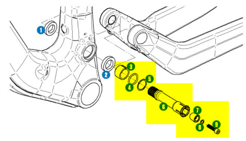

Habe das Problem im Forum auch hier schon gelesen, leider finde ich über die SuFu nicht die entsprechenden Beiträge. Hat jemand noch im Kopf wo das knacken her kam und was man dagegen getan hat? Nervt mich tierisch bei einem Rad was nicht mal eine Woche alt ist...
Bei mir hat zuerst die hintere Dämpferaufnahme geknarzt. Die an den richtigen Stellen schmieren und dennoch mit Schraubensicherung sichern, dann ist Ruhe!
(Sattelstütze, Sattel, Hauptlager, Kurbel, Pedale, Innenlager, ... alles kann knarzen. Ich würde bei einem Neurad generell alle Drehmomente prüfen. Ich habe bei meinem Rallon nur eine Schraube ausgelassen - und schwups war sie auch schon fort!)
Mein Rad wurde vom Händler aufgebaut und ich bin mir zu 99,9% sicher dass er alle Schrauben angezogen hat und überprüft hat. Das mit der Dämpferaufnahme ist ein guter Tipp. Also losmachen, fetten, wieder einbauen. Mal sehen obs was bringt. Mache das aber auch nicht selber, bringe es in die Werkstatt vor dem Wochenende.

zum Thema Knarzen:
--> Tipp vom Mechaniker der alle Rallons dieses Händlers aufbaut: wenn es knarzt ist es in den allermeisten Fällen die Achse des Hauptlagers. Also erstmal die Achse raus, saubermachen und gut gefettet wieder einbauen.

Einen kleinen Negativpunkt hab ich aber: Das Tretlager knackt schon nach der 3 Tour am Samstag.
Dachte erst es wäre Dreck, hab gestern morgen aber sauber gemacht und es knackt immer noch aus Bereich Tretlager / Sattel. Gefühlt knackt es nicht wenn ich im Stehen fahre, kann aber auch sein dass ich es da nicht wahrnehme.
Ich meine hier gelesen zu haben, dass hier und da das Knacken auch mal vom Flip-Chip kam. Vielleicht auch den mal kurz demontieren und 'ne kleine Portion Fett dazwischen...
