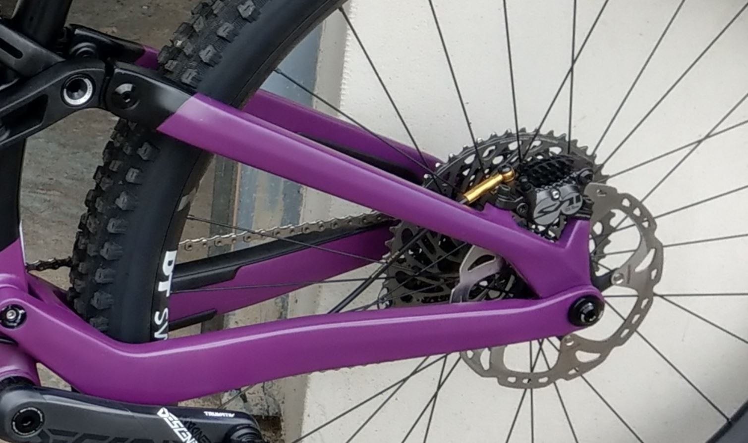

Naja, wenn man die Leitung so verlegt, wundert mich das nicht. Da kann aber der Rahmen relativ wenig dazu, sondern eher der Monteur. DieLeitung ist doch viel zu lang.
Wie kommst mann den drauf, das Banjo der Leitung Saint so nach außen einzustellen, die Leitung so lang zu lassen, und dabei noch so zu verdrillen? Das muss man nicht wirklich verstehen, oder?
Die Leitung wird an der Kettenstrebe auch nicht nochmal festgemacht. Dafür ist das Gewinde nicht da. Die Leitung kommt aus dem Rahmen und läuft dann direkt zur Bremse.
Ich wüsste nicht, was es daran auszusetzen gäbe:
Im vorhin geposteten Video sieht man es auch schön ab Sekunde 25. Ich finde die Zugverlegung ziemlich klug und schön gemacht

Kannst du mal ein Bild von oben machen, wo man auch den Leitungsausgang sieht? Bei mir sieht das (ohne Führung) auch so aus wie bei Pintie.
Da ist auch nix verdrillt oder so. Die Leitung kommt in schrägem Winkel aus der Kettenstrebe und muss dann wieder in Richtung Anschluss an der Bremse gebogen werden.

wenn ich das so verlege wie bei dir im Bild, dann ist die Leitung die Federwegsbegrenzung.
Da machts dann zoing
So ein Quatsch! Eine Bremsleitung längt sich doch nicht mehr an der Strebe. Erst recht nicht ab der hinteren Öffnung bis zur Bremse. Und vor allem ganz sicher keine 5 cm! Würde ja dann bedeuten, dass die Leitung ständig durch den Rahmen hin und her gezogen wird.

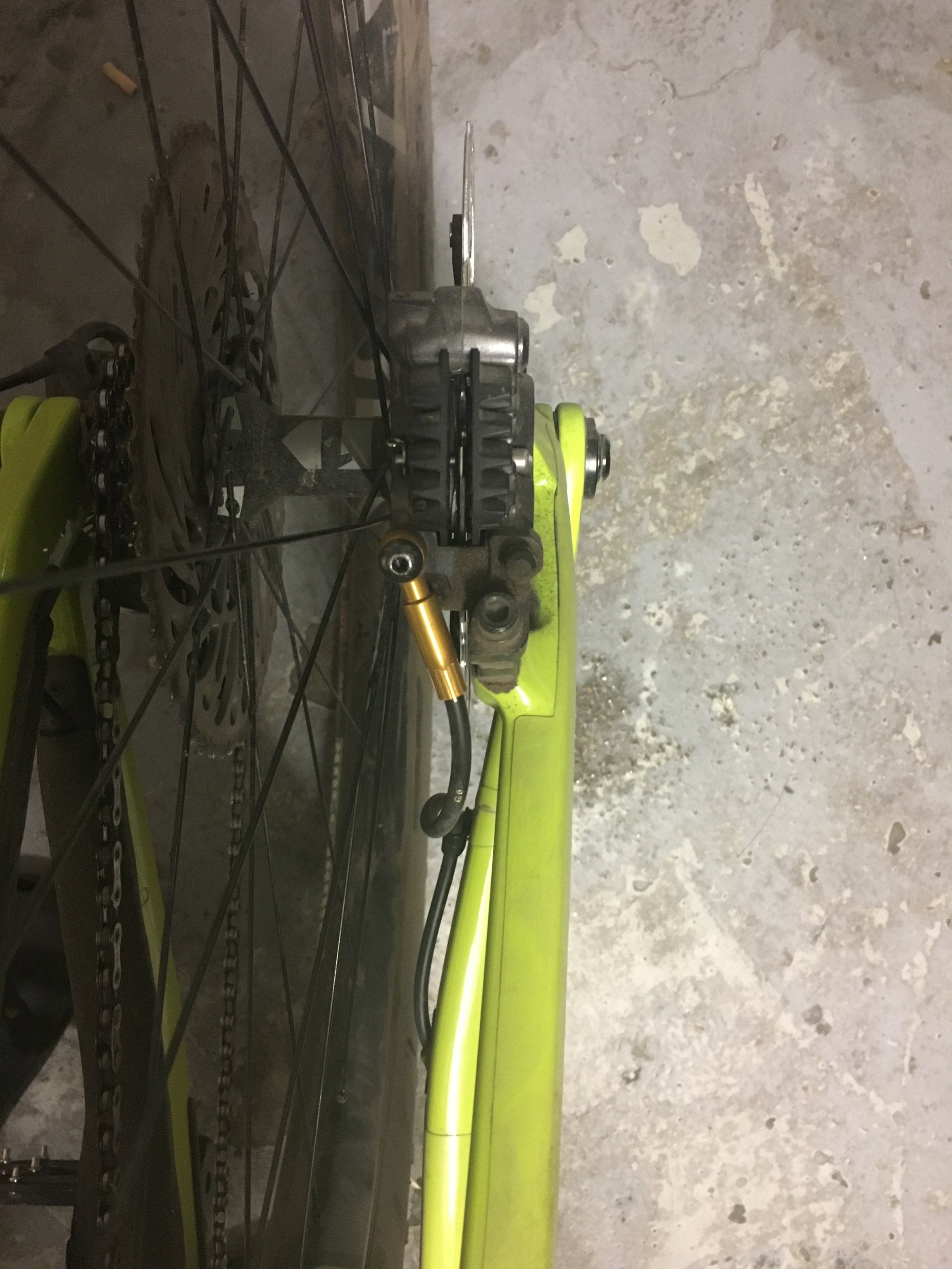

Bei mir war die Originalleitung (Code) auch mit der Kunststoffhalterung/- Führung befestigt. Die Saint mit 203er habe wie auf dem Bild geführt. Bei mir kommt da nichts in die Speichen.
