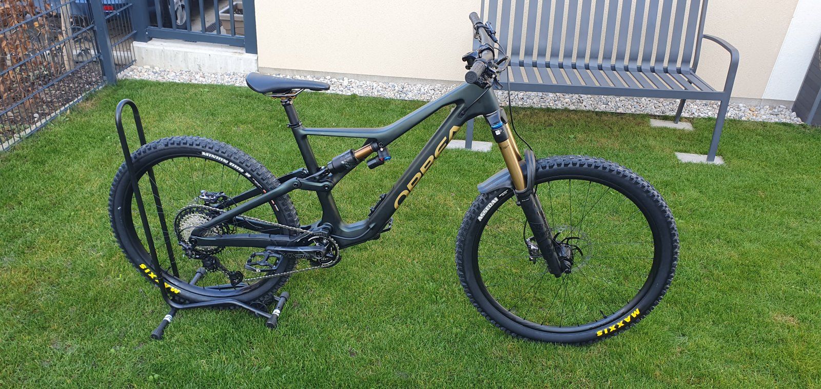

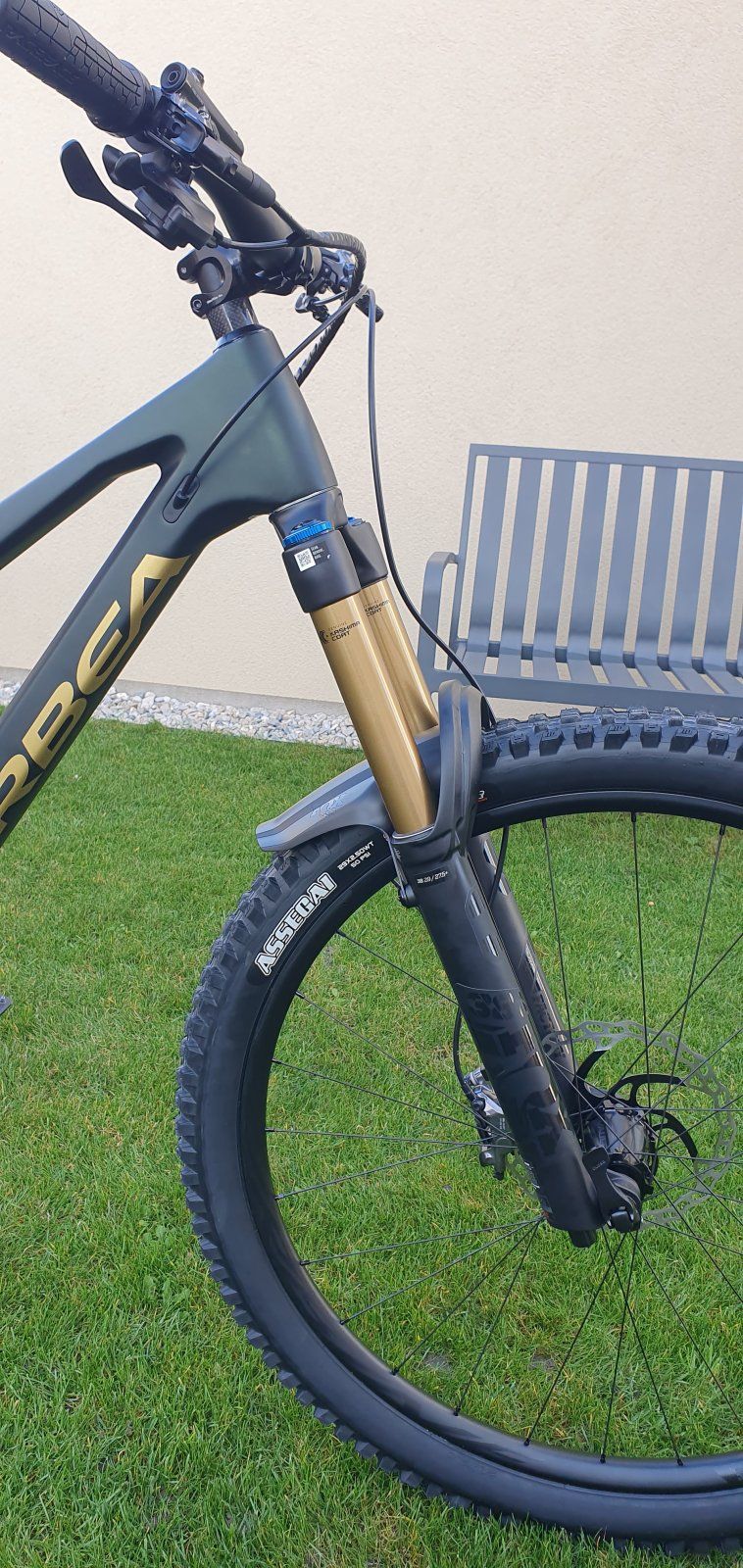

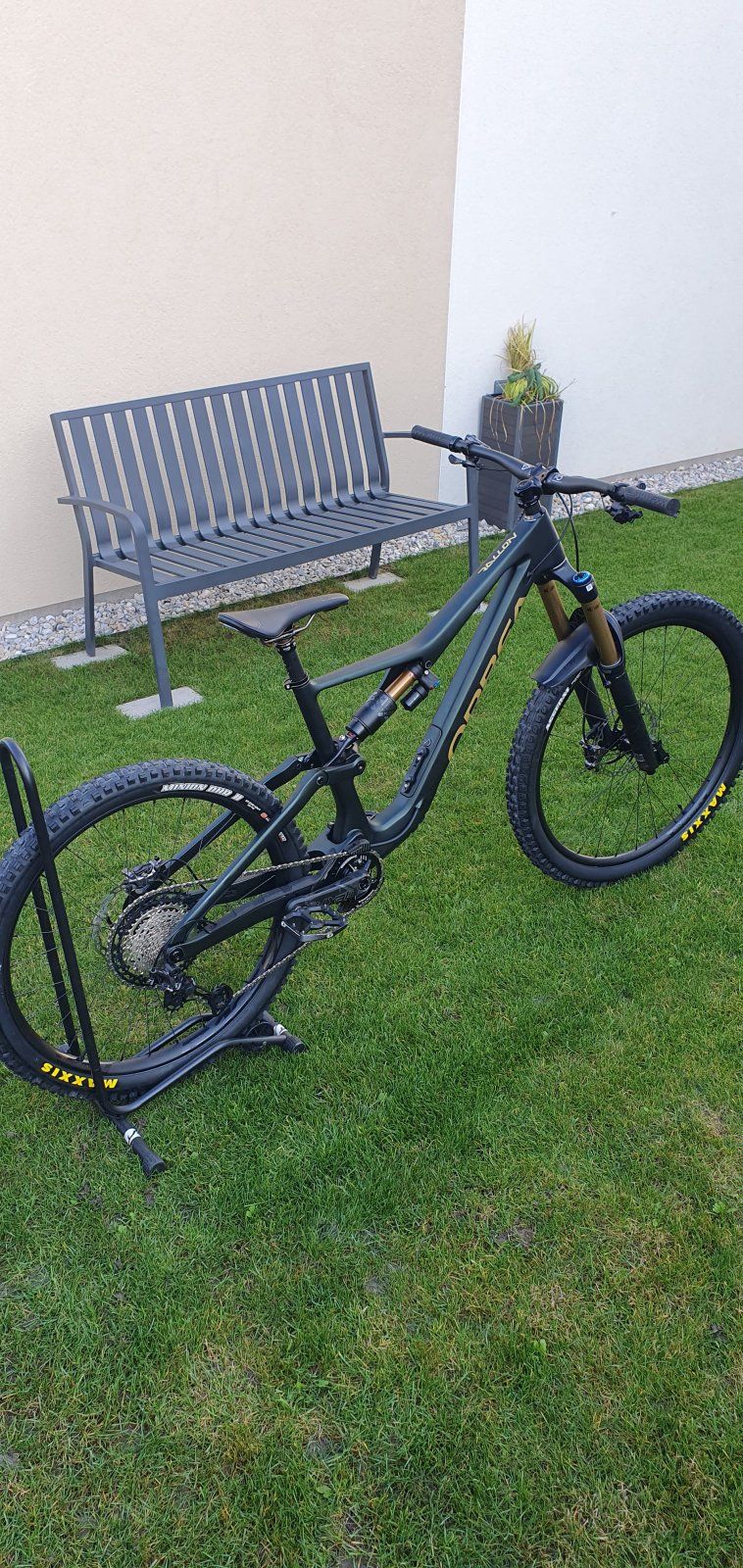

Hier nun mein M-Team Mullet in XL, Farbe Metallic Dark Green matt.

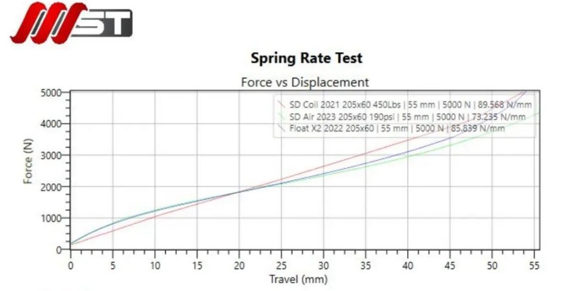

@Sonic703
Also ein Luftdämpfer ist immer etwas "schwach" in der Mitte, siehe:
Aus: https://www.instagram.com/p/Cfro3Ems3Xa/
(Richtigstellung: X2 ist Falsch gelabelt, es ist ein Float X)
Also die schwache Mitte des Dämpfers in Kombination mit dem starken Gegenhalt vom Rallon 2022 gleicht sich der gewünschten linearen Kennlinie besser an. So zumindest meine Interpretation.
Der 2022er Fox Float X (der beim Rallon in vielen unteren Variante standardmäßig verbaut wurde) sieht dort entsprechend sehr gut aus. Was der SD Air 2023 da hinten macht, ist etwas komisch, da sollte die Kraft eigentlich rauf gehen um Durchschläge zu vermeiden (wie beim Coil und Fox Float X), macht es aber nicht wirklich? o_O

@Sonic703

Das heißt aber dass, wenn mir der Dämpfer gefühlt zu hart ist oder irgendwie einfach fester als die Federgabel, könnte ich trotz 90 Kilo und 220 PSI den 0.7 Token durch 0.4 ersetzen und damit die Kennlinie noch weiter „schwächen“ damit er in Summe weicher um den Sag Bereich her fährt ?
Stimmt das so ca. ? oder is es eine dumme Idee bei meinem Gewicht Volumen Spacer entfernen ?
Ich dachte ja weniger Luft und mehr Tokens… aber ich bin schon bei gut knapp über 30% Sag. Daher würde wenn dann nur noch mehr Luft und weniger Sag möglich sein. Aber wie würde sich das auf das Gefühl auswirken?
Irgendwo meine ich dass jemand meinte wenn der Hinterbau zu fest fährt mehr Luft und weniger Sag !?
Oder deine Gabel ist zu weich? 😄
Die Zeb hat sich im vergleich zur Fox38 z.B. sehr fest angefühlt am Anfang.
Ich bin da leider auch kein Profi, da müsste man mal die Tuner fragen, was sie machen würden. Mehr als probieren kann man es nicht. Aber der Hinterbau fühlt sich mMn. hart an im vergleich zu anderen Bikes. Manchmal schau ich, ob ich überhaupt Federweg benutze mit dem Coil. Aber da wird mehr als genug genutzt.
Ich hab den RS SD Air jetzt hier. Weiß aber nicht, ob ich ihn erstmal zurück schicke. Kaputtes Knie derzeit und richtig vergleichen/testen kann ich nicht wirklich, da Bikeparks in der Nähe zu haben. Tuning soll wohl erst im Januar für den Verfügbar werden. Aber der Preis war jetzt mit 400€ auch echt solide, so viel günstiger wird es denke ich nicht werden Anfang nächster Saison. Aber die 400€ kann ich auch erstmal anders gut Investieren... o_O
Aber beides da zu haben wäre einfach der ultimative vergleich.
2h coil 2h air im Bikepark, und dann entscheiden was besser gefällt...
