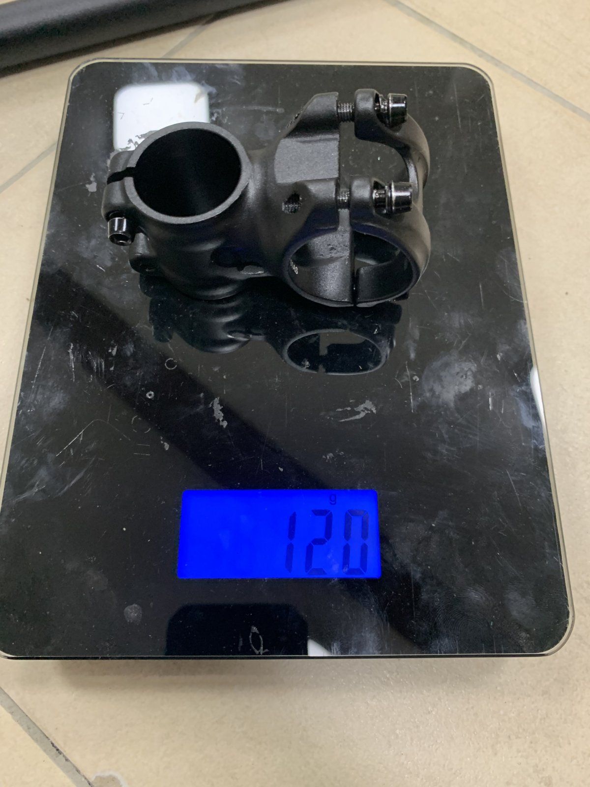

Weiß zufällig jemand was der OC Vorbau vom M20 wiegt ?
