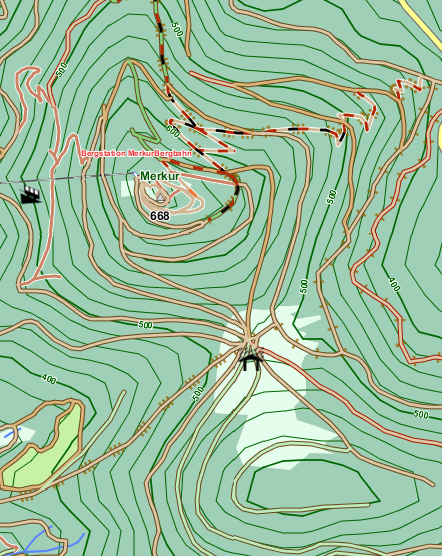

Orux erhält nun auch "Hillshading" in der Version 5.5.23. Hier gibt es die Beta: http://www.oruxmaps.com/foro/viewtopic.php?f=4&t=2054
Gefällt mir aber nicht, da das dann in schattierten Bereichen bei höheren Zoomstufen das Bild zu dunkel macht.
Wäre allenfalls praktisch, wenn man das auf bestimmte Zoomstufen beschränken könnte. Z.B. nur bis max. 14
Durch etwas stärker dargestellte Höhenlinien (xml abändern) kann man auch in der normalen 2D-Ansicht einen gewissen Eindruck vom Gelände gewinnen.
(Orux mit OAM-Karten in Atlas Beta 1.1.24)
