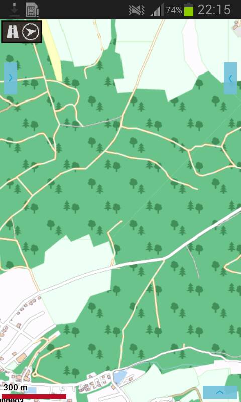

Ich habe längere Zeit Oruxmaps nicht mehr benutzt und nach diversen Abdates sieht meine Openstreetmap-Karte völlig anders aus. Kann ja nur an den Einstellungen liegen, da ich die Karten nicht aktualisiert habe. Aber wie kriege ich meine alte Ansicht wieder? Das erste Bild ist die alte gewohnte Ansicht.
Am selben Ort :eek:....?
Das mit den Mapsforge Themes und Renderstyles habe ich aber auch noch nicht ganz durchschaut.
Da würde aber ganz schön gebaut in den letzten Jahren. Neubaugebiet?
mobil gesendet
Ne, der Ausschnitt ist nicht identisch, aber darum geht es mir nicht.
Ich möchte gerne meine alte Ansicht wiederhaben, also Wald mit grünem Hintergrund. In dieser Ansicht lassen sich die Waldwege gut erkennen. In der der neuen Darstellung sind die Waldwege häufig nur gestrichelt und das kann ziemlich verwirrend sein. Und da ich die Karte nicht gewechselt habe, kann das Problrem nur an den Einstellungen liegen, die sich durch diverse Updates verändert haben.
So hat alles geklappt. Ich habe mir die Kartenstile von der openandromaps-Seite über den Handybrowser direkt heruntergeladen. Hat geklappt und sieht ganz gut aus.
Danke für die Unterstützung.
Kann ich denn in Oruxmaps einstellen wie ich z.B. unbefestigte Wege angezeigt bekommen möchte?
In Oruxmaps Nein, da viel zu komplex. Wie die Daten von OSM gerendert werden, ist in den Styles hinterlegt. Am einfachsten suchst du dir bei disconnect.me nach Styles die dir gefallen, zB. Elevate, Alps_mtb, Elegant_XL, Volatile und so weiter und so weiter und legst die in das entsprechende Unterverzeichnis oder du nimmst einen bestehenden Style und änderts in entsprechend ab. Die Styles sind xml-Dateien und können mit jedem Editor bearbeitet werden. Für einfache Sachen, wie ne andere Farbe oder Breite geht das schon mal. Man kann auch ziemlich komplexe Sachen machen und sind, wie soll ich es sagen, halt komplexer. Zwischen den Styles (oder Mapsforge-Thema) umgeschalten wird, dann im Map-Menü.
