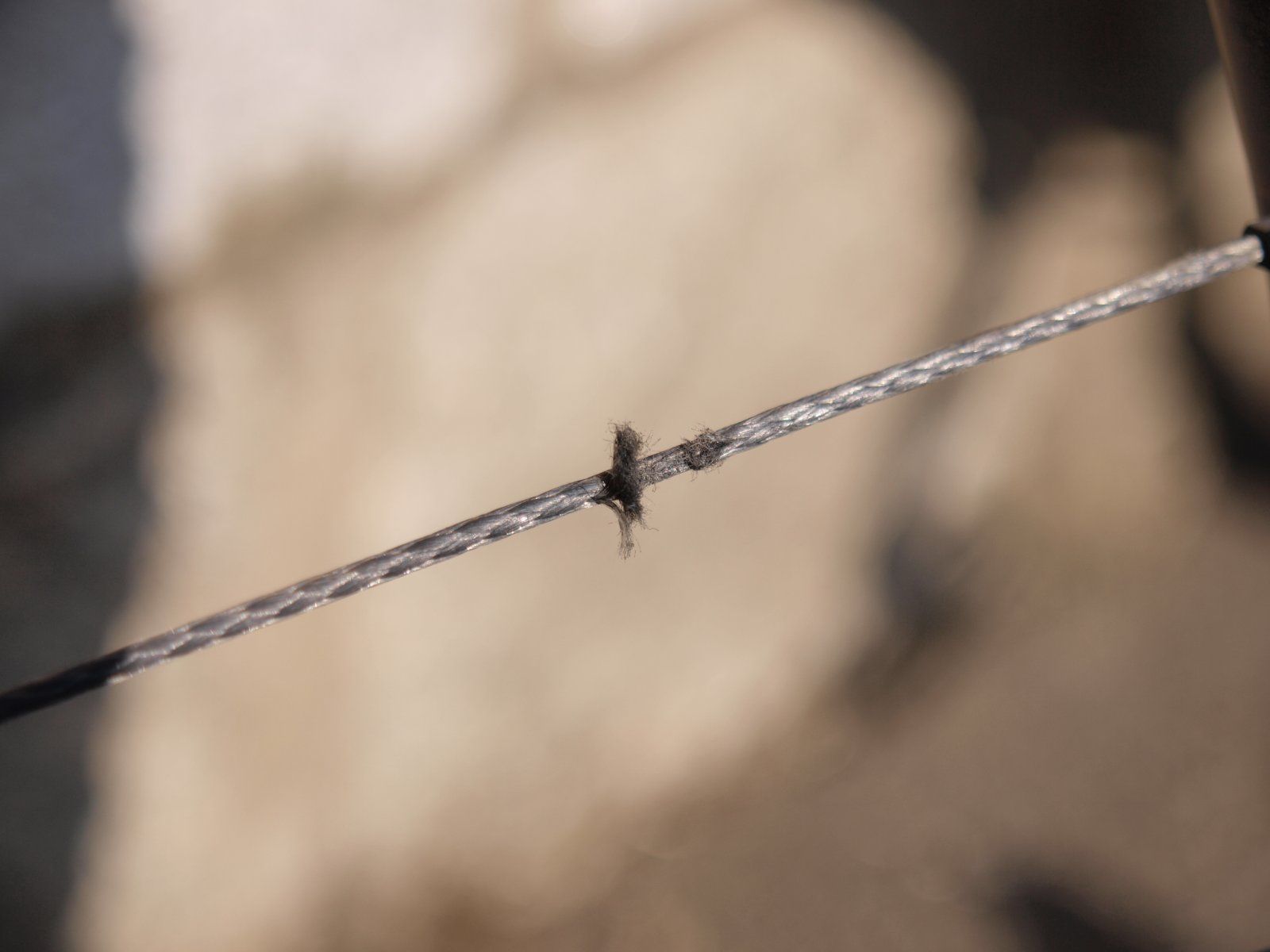

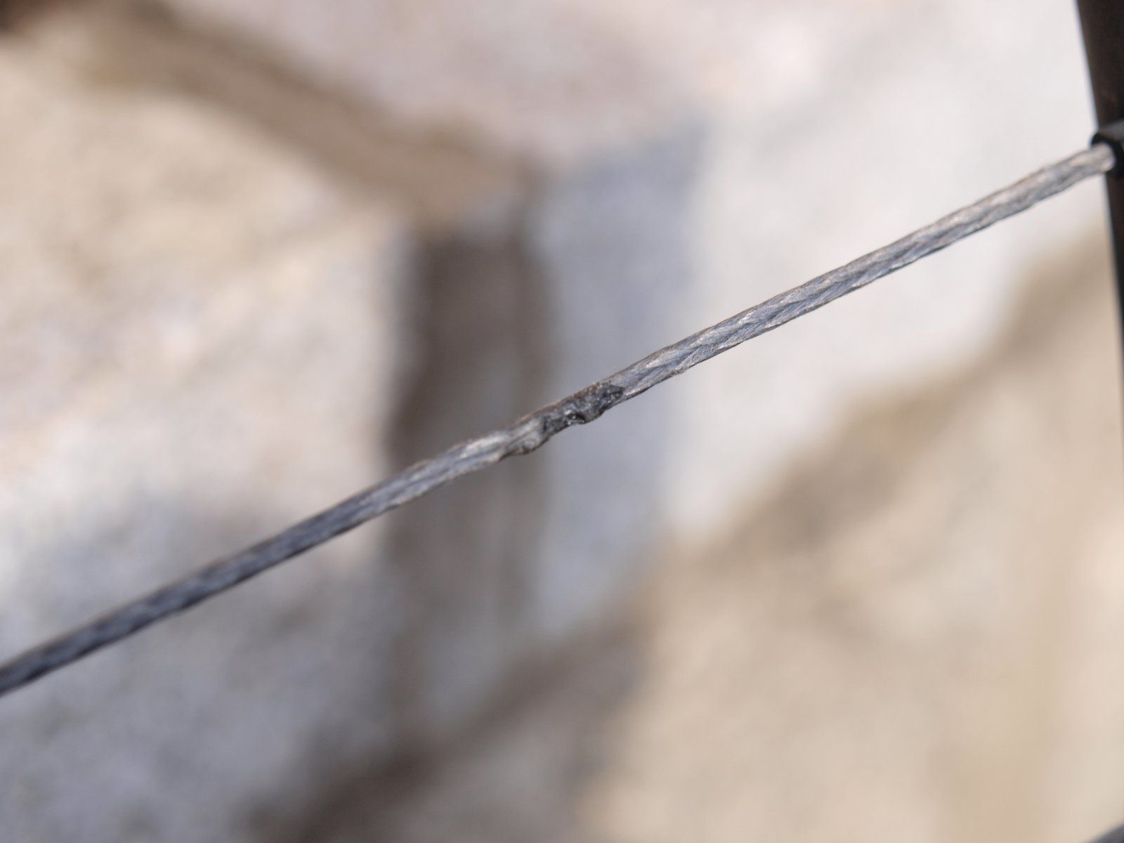

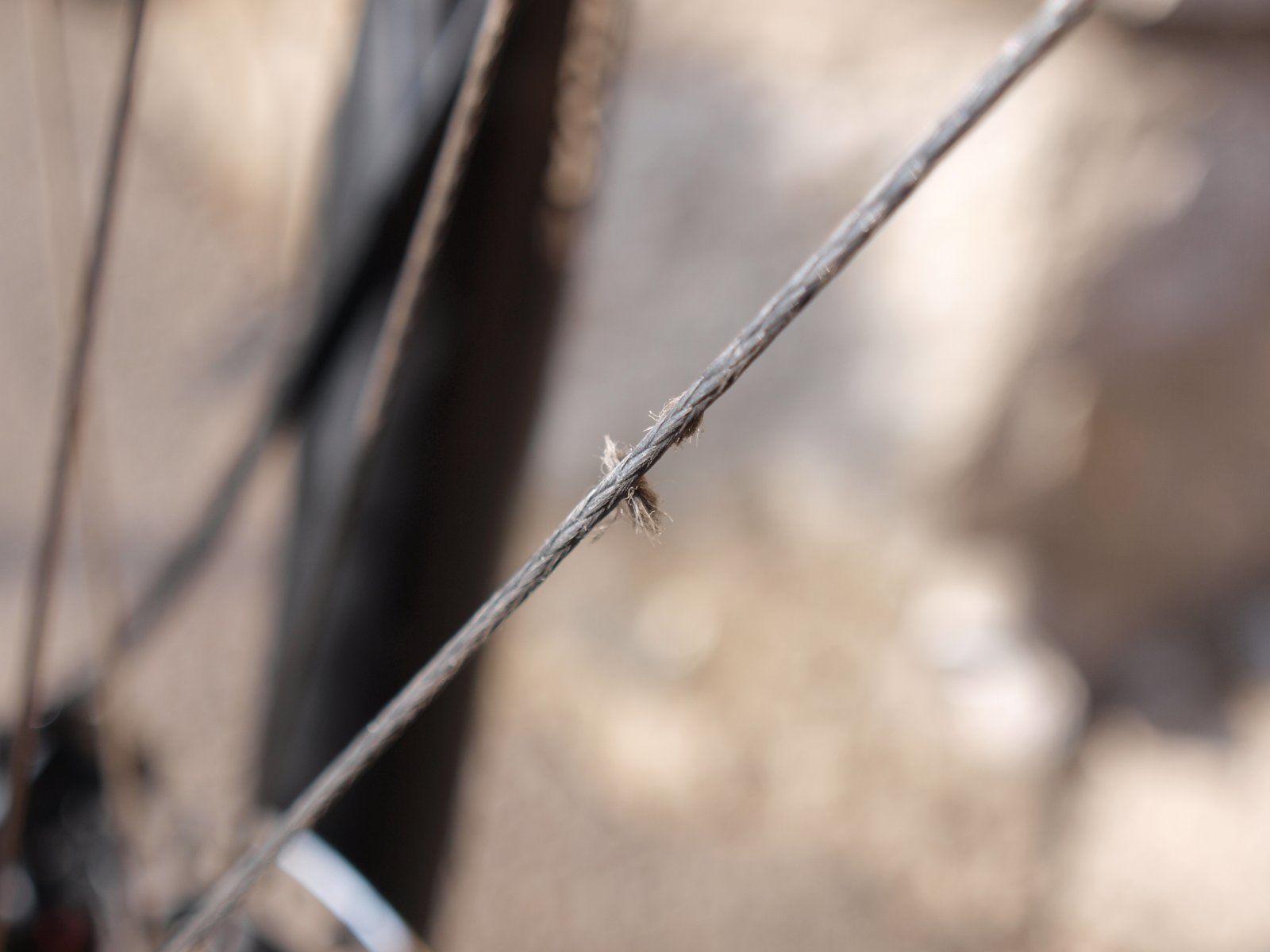

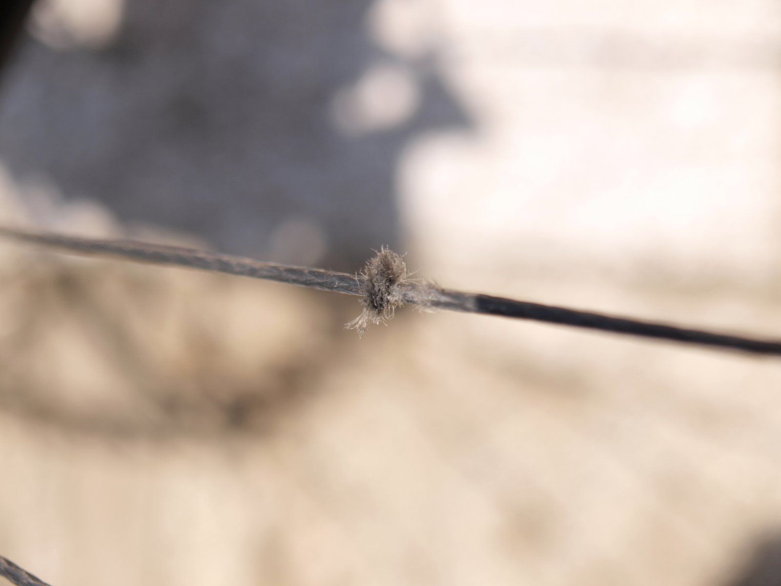

Da ich die Laufräder noch nicht so lange gefahren bin, möchte ich mir noch kein finales Urteil erlauben. Ich hatte jedoch gleich nach einer der ersten Ausfahrten einen Schaden an einer Speiche. Fotos davon habe ich zu Pi_Rope geschickt und es wurde als "unbedenklich" aber auch als "sehr ungewöhnlich" nach solch kurzer Zeit eingeschätzt.
Ich gehe nicht davon aus, dass dieser aus einem Produktionsfehler sondern vielmehr aus einem Fremdkontakt resultierte. Wann es passierte kann ich nicht sagen, da ich es erst daheim entdeckt habe.
Ich habe dann Sekundenkleber genommen und den optischen Mangel so gut es ging beseitigt. Diesen sieht man nur noch bei genauem Hinschauen. Ich würde sagen, dass so ca. 1/3 der Speiche beschädigt sind. David sagte mir, dass selbst 1/6 der Speiche noch ausreicht, um genügend Stabilität zu gewährleisten (3000N).
Das Laufrad läuft weiterhin rund und ohne Probleme. Einige Speichen haben kleine Haare die Abstehen aber das ist ja in der Produktbeschreibung beschrieben und auch nachvollziehbar.

Ich hätte einen weniger spröden Kleber genommen. Das wird wahrscheinlich brechen und wieder abbröseln.
Zum Verformen. Nicht nur verformen, auch die Speichen längen sich bei entsprechender Belastung. Teilweise nicht unerheblich, je nach Belastung. Bei normalen Speichen heben sich dann die Nippel aus den Sitzen und es klongt. Und bei den Textilspeichen kommt halt der Textilteil wie eine Instrumentenseite wieder unter Spannung und klingt.
Ich denke er meinte den "Spezialspeichenkleber" von PiRope ? Der ist doch beim LRS mit dabei ??‍♂️
Dann sollte der Hinweis auf der Seite von Pi_Rope dahingehend geändert werden.
Pi_Rope Homepage schrieb:
Die entstandenen Faserbrüche können mit einem handelsüblichen Klebstoff wieder mit der Speiche verbunden werden.
Tja - da ist die Frage, was man als handelsüblichen Kleber bezeichnet. Holzleim ist auch ein handelsüblicher Kleber. Soll heißen, ich gebe dir Recht. Ich würde sogar sagen, dass die einen konkreten Klebertyp und eventuelle Alternativen hätten angeben können. Aber Sekundenkleber hätte ich jetzt von mir aus schon nicht verwendet, wenn jetzt nicht das die Empfehlung wäre. :lol:
