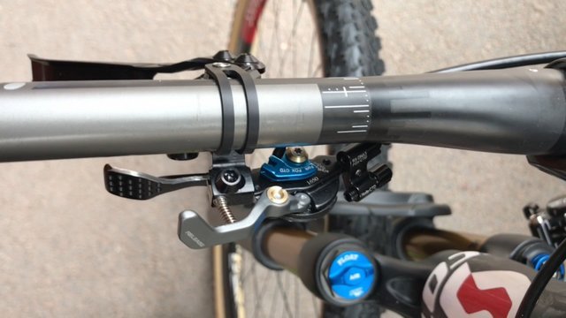

Gibt es einen Matchmaker für den Twinloc Remotehebel von Scott?(damit das Cockpit schön clean ist) - oder muss ich mir selbst etwas einfallen lassen?
Wäre für jeden Tipp/Ratschlag dankbar :)

Geiles Bike. Ist das eins der legendären Scott Bikes von "dangerholm" aus Schweden?

Auf dem Bild handelt es sich um ein Sram Interface von uns.
http://www.trickstuff-shop.de/epages/TrickstuffGmbH44313886.sf/de_DE/?ObjectPath=/Shops/TrickstuffGmbH44313886/Categories/Adapter/"Schalt-/Bremshebel Adapter"/"Interfaces Direttissima/Piccola"
Kann man diese Adapter eigentlich an jede Piccola bauen oder benötigt man da spezielle Schellen?
Sonst muss ich ggf. meine Bestellung noch passend abändern :anbet:

Kurze frage, was ist das für ein Twinloc Remotehebel?
Gerade weil er eine Befestigung für einen Matchmaker hat?
Wäre auf der Suche nach solch einem bzw zwei Remotehebel, weil ich diesen auch gerne dann an meine Piccola (hoffentlich) im Februar schrauben möchte :daumen:
