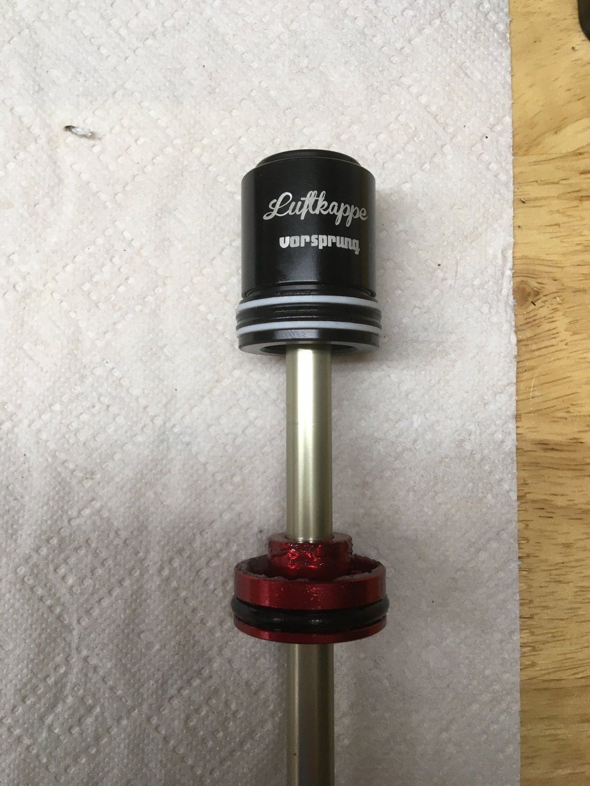

Spiele aktuell auch mit dem Gedanken auf die Luftkappe umzusteigen🤔
Fahre Akutell die Yari mit 180mm auf Charger 2 umgebaut und Debonair C1.
Also bereits das neue Debonair...
Man merkt das Sie höher im FW steht aber mehr nicht wirklich🤷‍♂️
Für die Luftkappe würde für mich das linarere Verhalten und Ansprechverhalten sprechen.
Wenn ich es richtig verstanden habe müsste ich für den Umbau mir nen alten Solo Air Schaft zulegen?

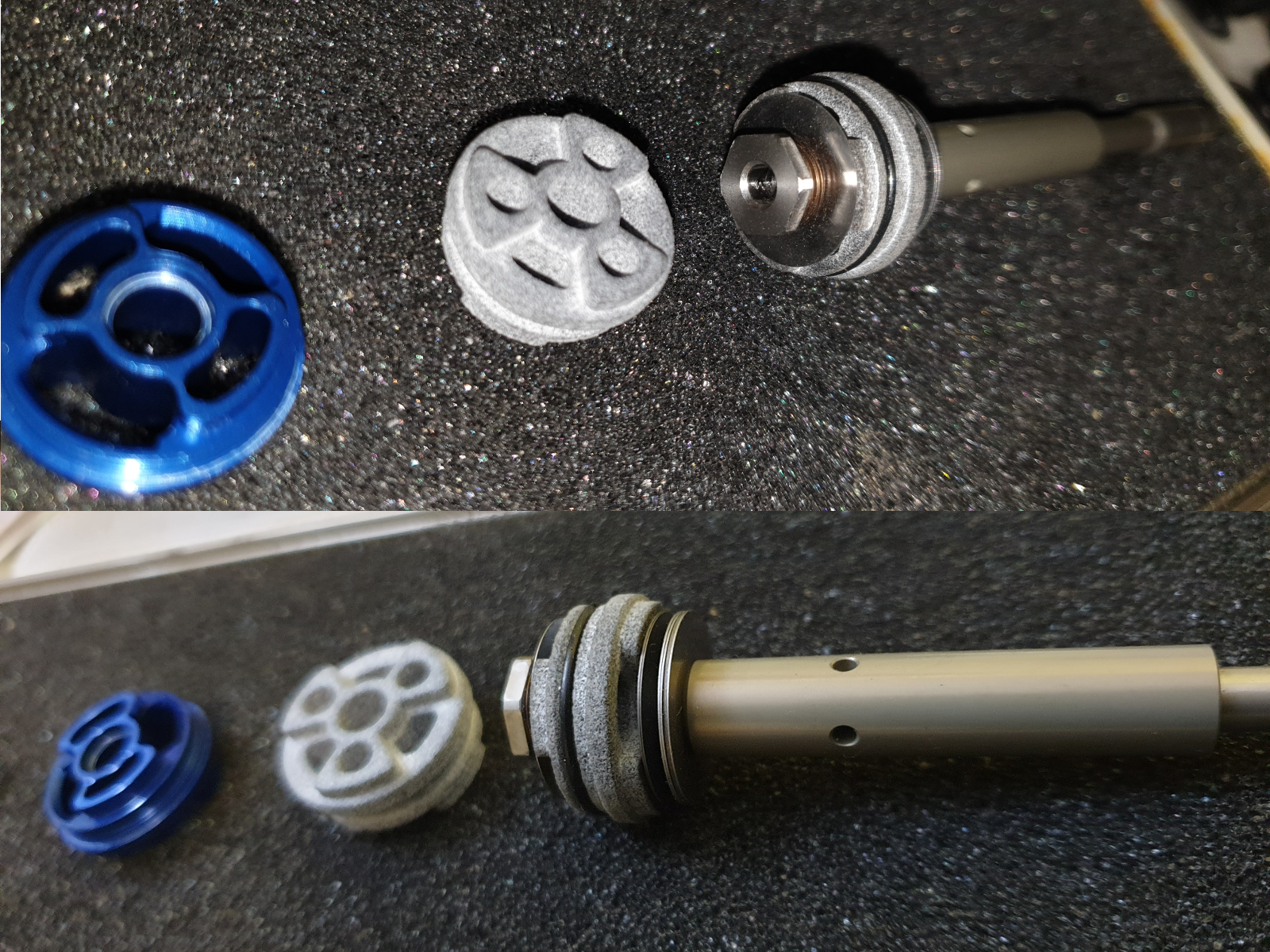

Aus Neugier hatte ich mir eine Manitou Markhor (27,5“, 120mm) mit zusätzlichem ABS+ Dämpfer gekauft. Genial! Das ist, als hätte man einen Lego-Technik Kasten am Rad und kann mit minimalem Aufwand unterschiedliche Tunes ausprobieren. Ein Dokument von Manitou erläutert sehr anschaulich, welche Charakteristik unterschiedliche Tunes haben.
Lange Rede, kurzer Sinn: Für mich scheint der Charger 1 Piston mit seinen großen Öffnungen für die HSC nicht zu taugen. Bei einem leichten Tune reicht schon ein leichtes anheben der Shims um sehr viel Ölfluss zu ermöglichen; bei einem harten Tune fließt das Öl primär durch die (offene) LSC.

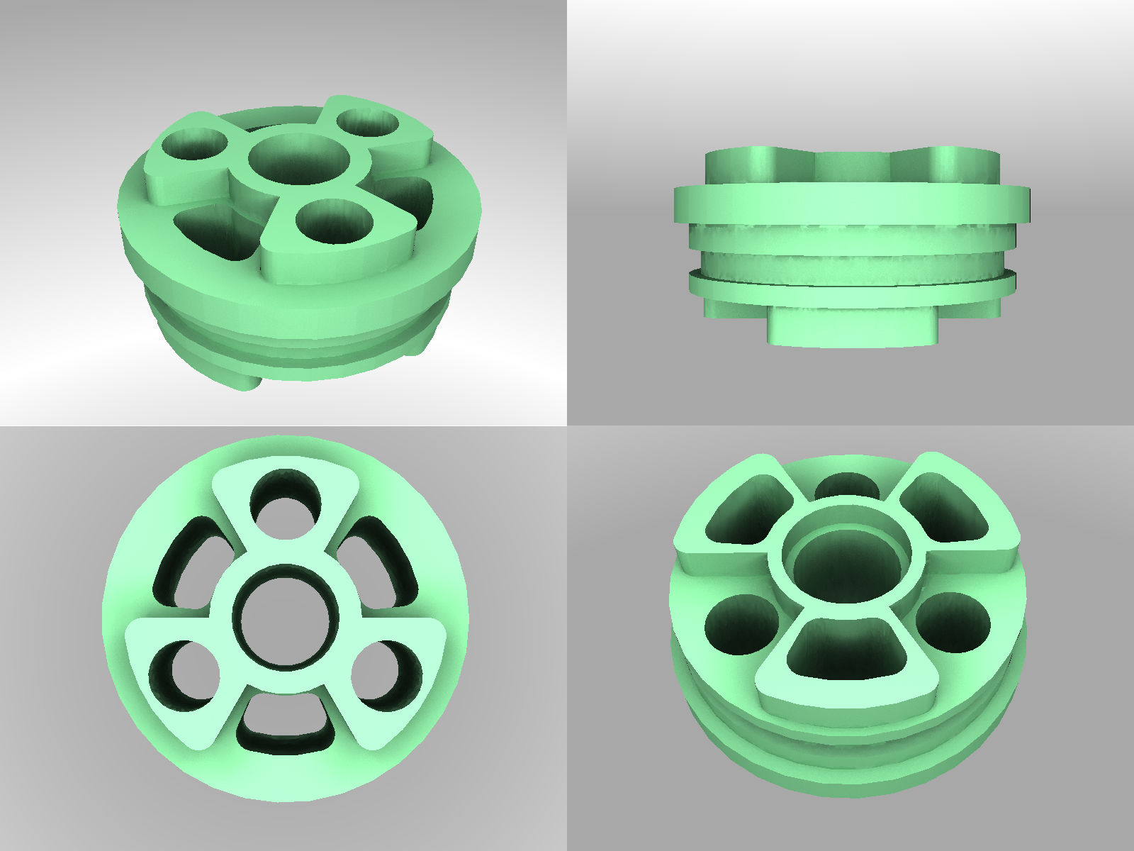

Anbei findet ihr ein Modell eines Pistons mit reduzierter HSC Fläche. Ich habe den Piston bei rapidobject im MJF Verfahren in PA12 Kunststoff drucken lassen. Konstruiert wurde mit FreeCAD. Ich musste die Auflageflächen der Shims mit sehr feinem Sandpapier nach bearbeiten und die zentrale Bohrung minimal nach bohren.
Der gedruckte Piston hat eine HSC Fläche von ca. 37,7mm² und eine Fläche für das rückströmende Öl (rebound) von ca. 52,4mm².

So, und jetzt? Vielleicht hat ja der Eine oder Andere von Euch Lust den Piston bei seiner alten Pike auch auszuprobieren. Tut das! STL-Datei ist angehängt.
Und berichtet von Euren Erfahrungen hier im Forum. Mich interessiert, in welchem Material ihr den Piston gedruckt habt und welchen Tune ihr verwendet. Viel Spaß!

Bin aktuell mit solo air und Luftkappe bei ner Yari 180mm mit Charger 2.0 sehr zufrieden 👌
