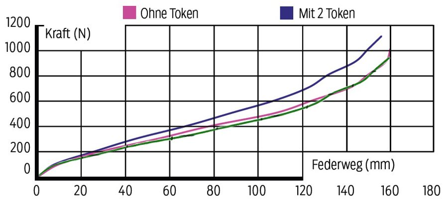

Ich weiß nicht wie die Kennlinie im Bild erzeugt worden ist aber so ganz einleuchtend finde ich sie ja nicht.
1) Wenn die Kennlinie auf einem Prüfstand entstanden ist und wir annehmen, dass die LSC die Verfahrensgeschwindigkeit nicht beeinflusst hat, würde der unregelmäßige Kurvenverlauf bedeuten, dass die Gabel beim Einfedern hakt, was ich mir nicht erklären könnte.
2) Für mein Gefühl müsste die blaue Kennlinie progressiver sein. Abgesehen davon, dass man (ich) wegen der unregelmäßigen Steigung der Kurve nicht wirklich genau eine Tendenz abschätzen kann, scheint es nicht, als ob die beiden Token die Gabel merklich progressiver machen würde, was ich mir physikalisch sehr fragwürdig erscheint.
3) und am wichtigsten:
Du hast immer davon gesprochen, dass Du die Gabel mit mehreren Token und WENIGER DRUCK fahren würdest, was in MEHR SAG resultiert. Die Kennlinie oben wurde allerdings mit dem selben Druck erzeugt, nur einmal ohne Token und einmal mit zwei Token. Du müsstest also wieder Druck ablassen und damit würde die Kennlinie flacher werden.
Daher auch die Frage: 2-3 Token bei weniger Druck sind besser um was zu bewirken?
Du kannst Dir das Druck ablassen vorstellen, indem Du die Kennlinie um den Ursprung rotierst. Willst Du eine steilere Kennlinie mit kleinerem Luftvolumen erreichen, musst Du den Luftdruck gleich lassen oder erhöhen.
Willst Du die selbe Kraft für die komplette Federwegsausnutzung beibehalten, musst du den Luftdruck absenken (da die Gabel ja progressiver wird), was zur Folge hat, dass die Kennlinie im mittleren Federwegsbereich unter jener, einer Gabel mit größerem Luftvolumen, landen würde.
Tatsächlich hätte ich jetzt (ohne die Legende des Diagramms zu lesen) geraten, dass die Gabel mit gleichem Luftkammervolumen vermessen wurde und für den zweiten Durchgang (blau) der Luftdruck erhöht wurde.

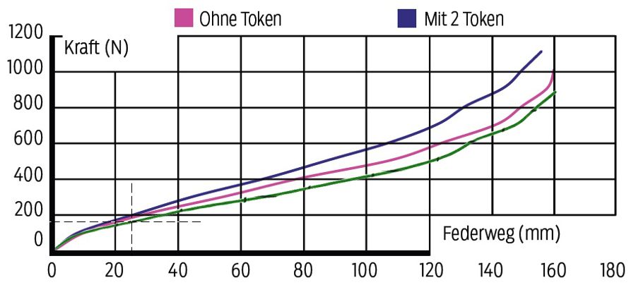

So, jetzt hab ich mir doch glatt den Spaß gegönnt und die blaue Kennlinie um den Ursprung gedreht um zwei Situationen darzustellen.
1) die von aemkei77 angesprochene Erhöhung des SAG. Ich habe angenommen, dass die rote Kennlinie 20% sag erzeugt und zwei Hilfslinien eingezeichnet. Die horizontale Hilfslinie zeigt die Kraft an, welche nötig ist um die rote Kennlinie bis zur 20% Marke zu erzeugen. Die vertikale Hilfslinie markiert in etwa 25%.
Hier sieht man sofort, dass die Gabel mit zwei Token und 25% sag (grün) sowohl im mittleren Federwegsbereich schwächer ist, als auch schneller durchschlägt, wenn der sag um nur 5% erhöht wird. Daran, dass der Abstand zwischen rot und grün irgendwo im Bereich zwischen 80mm und 120mm maximal ist, sieht man auch, dass die grüne Kennlinie bis etwa 100mm flacher verläuft, als die rote. Die Gabel bietet also weniger Gegendruck im mittleren Federwegbereich.

2) Um nochmal den Unterschied in den Kennlinien zu verdeutlichen habe ich die Kurve so gedreht, dass die nötige Kraft, um den Federweg vollständig auszunutzen in etwa konstant ist. Auch hier sieht man sehr deutlich, dass die grüne Kurve im Bereich zwischen 20mm und 130mm unterhalb der roten Kurve ist. Die Gabel gibt also über den ganzen Hub mehr Federweg frei, als ohne die Token.
Was sagt uns das? Wer entweder Probleme damit hat, den gesamten Federweg zu nutzen, oder findet, dass die Gabel (im mittleren Bereich) zu viel Federweg freigibt/zu einfach durchsackt sollte keine Token verwenden, sondern eher die Luftkammer vergrößern.
Eine kleineres Luftvolumen bedingt immer eine steilere Kennlinie als ein größeres. Die Kennlinie ist Druckunabhängig
Wieso betrachtest du steilere Kennlinie und Progressivität als getrennte Größen?
Du verwechselst % mit mm
Du rotierst die Kennline um den Ausgangspunkt
Tut mir leid und ich will nicht unfreundlich klingen, aber das ist Blödsinn. Die (Feder-)Kennlinie beschreibt die nötige Kraft um eine Feder eine bestimmte Strecke auszulenken.
Erhöhst Du den Luftdruck oder verwendest Du eine Stahlfeder mit höherer Federkraft ist die Steigung der Kennlinie höher.
Da Kennlinie und Progressivität nicht das selbe sind, sind es folglich auch "getrennte Größen". Ich kann die Kennlinie bei einem ausreichend großen Luftvolumen vollständig unabhängig von der Progressivität erhöhen. Umgekehrt verändert sich bei einer Verkleinerung des Luftvolumens die Progressivität deutlich stärker als die Kennlinie.
Wenn das nicht so wäre, wozu sollte man denn Luftdruck und Luftvolumen Deiner Meinung nach noch getrennt voneinander beeinflussen können?
