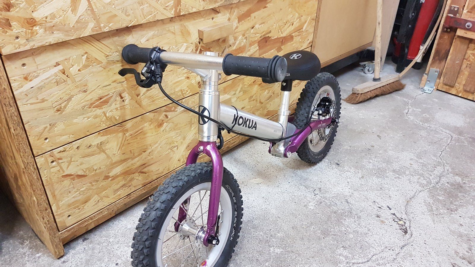

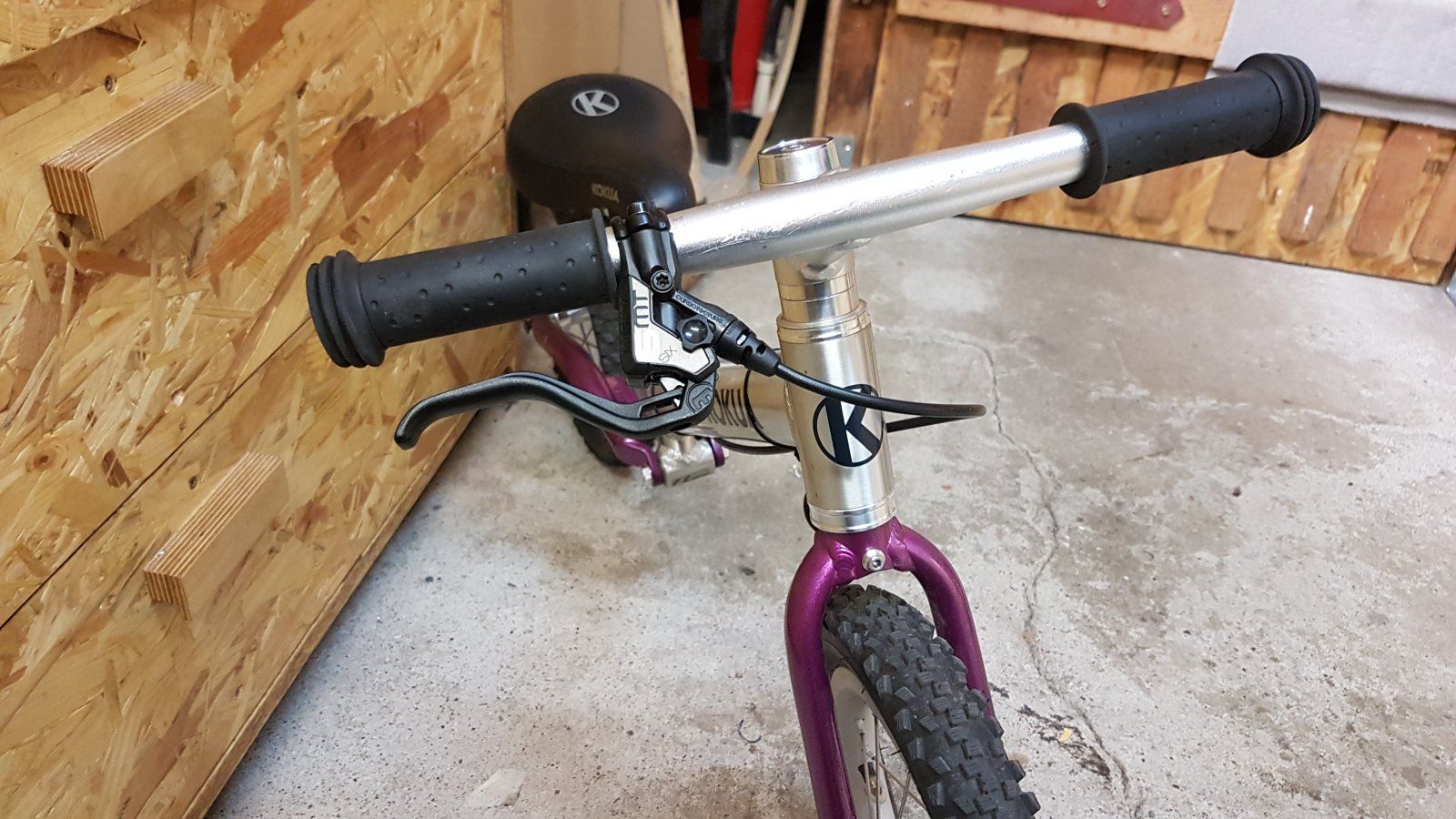

Die Große hat eine Bremse, da will die Kleine natürlich auch eine. Also hat Papa die Sonne genutzt und ein bisschen geschraubt.
IMG_20210228_112947.jpgIMG_20210228_115139.jpgIMG_20210309_164453.jpgIMG_20210320_104320.jpg
IMG_20210320_172456.jpgIMG_20210320_172310.jpgIMG_20210320_172237.jpgIMG_20210320_172523.jpg

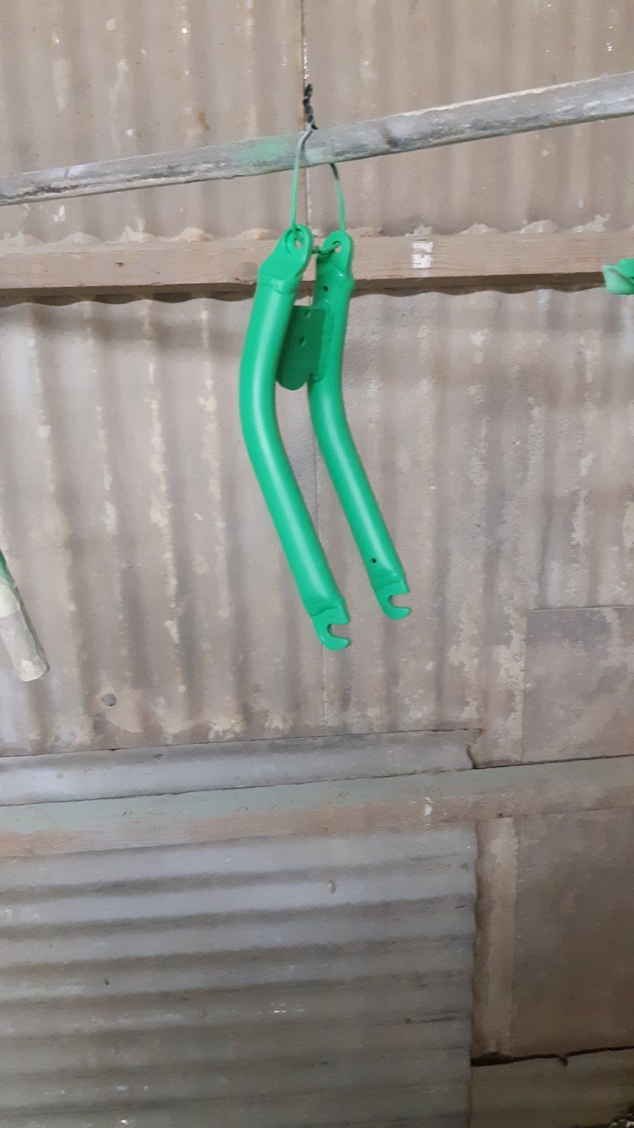

Hallo zusammen,
Lese auch schon sehr lange mit und habe 2 Fragen, die vielleicht schonmal beantwortet wurden , habe aber nichts gefunden.
Hat schonmal jemand versucht Gabel und Schwinge zu Folieren?
Wieviel kann. man so für Lackieren oder Pulvern rechnen?
Ich hab für das Pulvern mit Entlacken 60€ gezahlt. Ich habe letztens das kleine Puky für unsere Tochter selber lackiert. Habe dafür das Zeug von Bike.Spray genommen. Hat auch gut funktioniert, ob es auf Dauer auch hält wird sich zeigen.

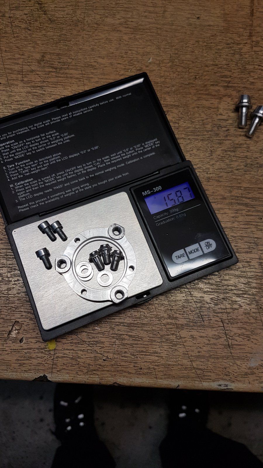

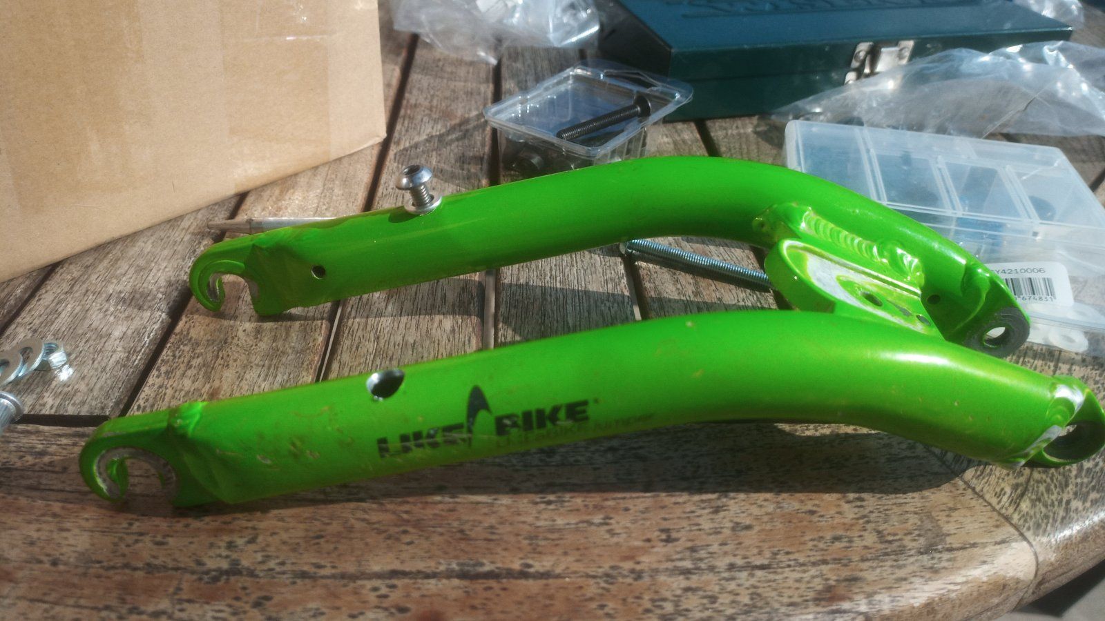

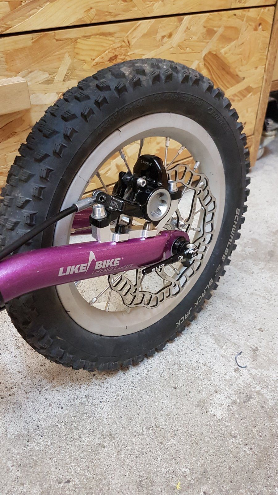

Hi zusammen
Ich habe auch wieder etwas am Kokua geschraubt.
Da die Kleine Berg ab schnell unterwegs ist, so schnell das Sie es nicht mehr schaft mit den Füßen zu bremsen und Angst bekommt. Würde es Zeit für eine Bremse.
Bremse ist eine Magura MT6 mit einer 140mm Bremssscheibe.
Die Hintere Nabe hatte ich damals schon vorbereitet für ein Adapterflansch.
Also erstmal grob ein Adapter gedreht um zu schauen ob alles so Passt.
Adapter erleichtert
Ein Adapter für den Bremssattel braucht man ja auch.
Schwinge bearbeiten
Alle Einzelteile.
Die drei M4 Schrauben um den Adapter an die Nabe zu Schrauben und die Schwarze M5 Alu Schraube werden noch durch Titan Schrauben ersetzt. Die restlichen Schrauben sind aus Alu Selbst hergestellt.
Bremse montiert.
Für die bremsleitung muss ich mir noch was überlegen, wird noch geändert.

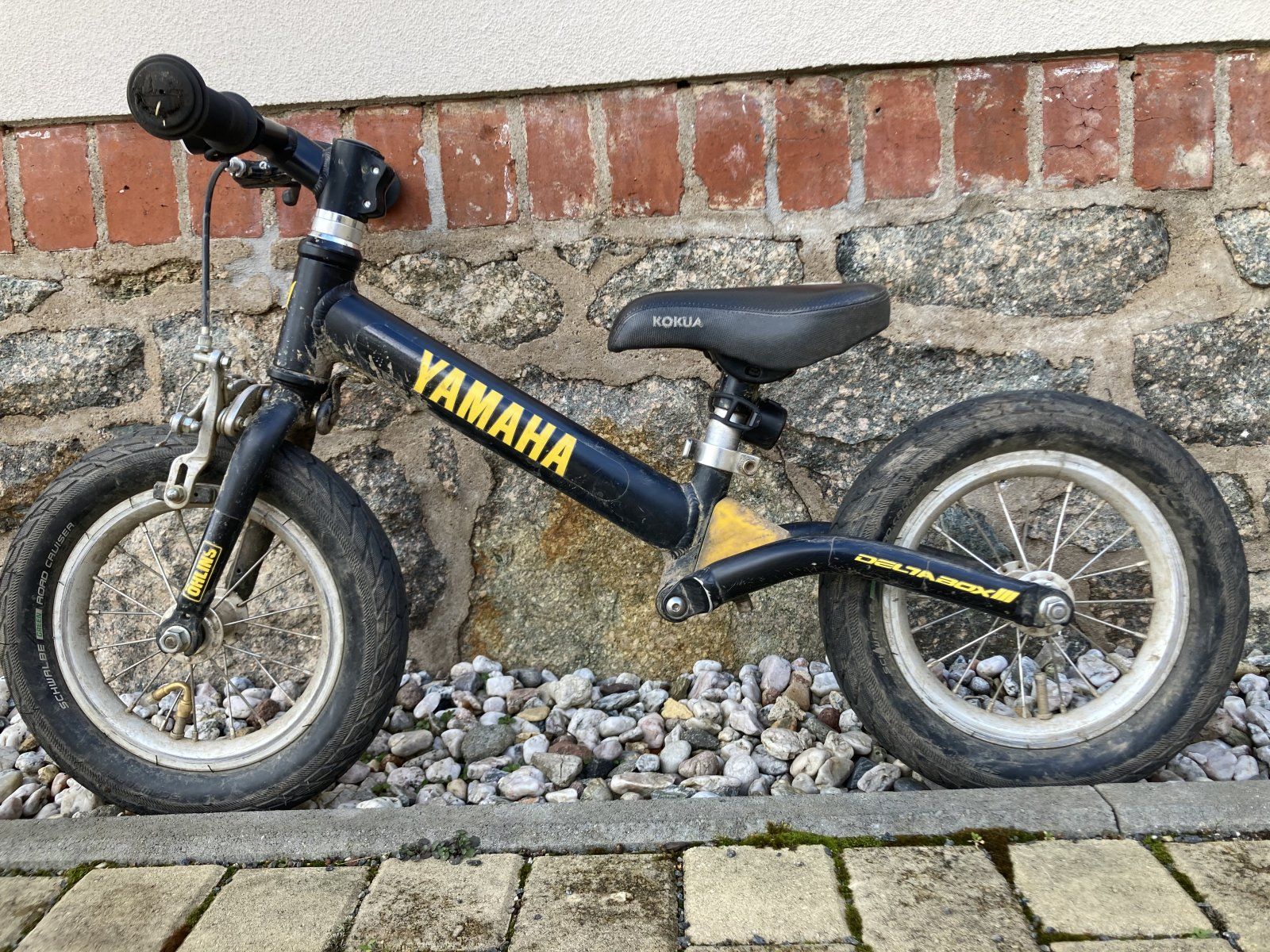

Hallo und Guten Abend, ich habe es nun geschafft die aktuell 57 Seiten alle anzuschauen und bin begeistert! Kann mich meinen Vorrednern nur anschließen und meinen Bewundern an euch alle und die tollen Projekte aussprechen!
Unser Kokua war ein Geschenk meines Bruders, welcher etwas dem Motorsport auf zwei Rädern anhängt, deswegen das dezente Yamaha Branding und ein gepulverter Rahmen. Anbei ein Bild und ein kleines Video in Aktion. Er liebt sein Velo und probiert alles aus.
Mit der Zeit setzt natürlich der Verschleiß ein bzw. war es vielleicht schon vorbelastet (ebay Kleinanzeigen Kauf)
Bei den folgten Punkten würde ich mich über etwas Input zur Behebung des Problems freuen, da sich meine Expertise etwas in Grenzen hält
1. Die Hinterachse (inkl. Rad), lässt sich trotz festgezogener Schrauben am Rahmen deutlich nach Link und Rechts bewegen. Was kann ich zusätzlich prüfen/austauschen um dies abzustellen
2. Das Lager am Steuersatz scheint ausgeschlagen zu sein. Trotz fester Schrauben, erkennt man deutlich, dass es ein Spiel zwischen Rahmen und Steuerrohr gibt. Ein Austausch hat es auch nach dem Pulvern nicht gegeben. Reicht es hier, nur das Lager zu tauschen oder sollten weitere Teile geprüft werden. Gibt es ggf. schon Empfehlungen für Teile, da ich keine Maßeinheiten o.ä. vorliegen habe.
3. Wenn ich das Rad am Sattel anhebe, dann sackt die Hinterachse noch etwas nach unten und es entsteht ein Spalt zwischen Rahmen und dem Gummidämpfer. Ist das Normal oder sollte diese Teile ohne Abstand an Ort und Stelle.
Danke für eure Unterstützung und einen schönen Abend.
Grüße
Dennis

Steuersatz passt jeder EC34.
Die Schwinge hatte bei mir auch seitlich Spiel, hat aber das festziehen der Schraube gereicht um dieses zu entfernen.
Nach unten klappt bei mir die Schwinge auch etwas beim tragen, aber das ist ja kein Problem, wenn das Rad belastet ist
