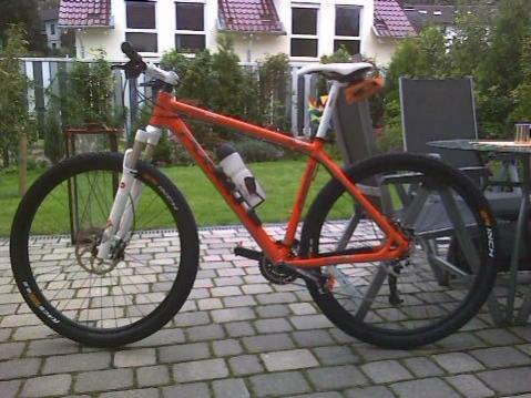

Hallo zusammen,
nach kurzem Warten ist nun auch mein neues Winter- und Sommerzweitrad gekommen. Ein schönes Poison Lithium Team SRAM x.9. Direkt ab Poison mit Avid Elixir und Individuallackierung. Selbst ergänzt habe ich nur die CB candy orange eloxiert und die Deuter Satteltasche. Ziel war Komponentengleichheit mit meinem Stumpjumper.
Bei den ersten Ausfahrten fuhr es sich sehr gut und stellt eine gute Ergänzung zu meinem SJ FSR Expert dar. Es ist zwar deutlich weniger verspielt, aber geht dafür gut ab und fordert einen ;-))). Lässiges Cruisen gefählt ihm nicht... Evtl. montiere ich noch einen breiteren Lenker da mit 600mm doch arg schmal vorkommen (fahre am SJ 680mm).
PS: Leider habe ich aktuell kein besseres Foto, versuche ich mal nach zureichen. Für einen groben Überblick ist es aber wohl ok...
Nils

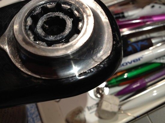

Schade, heute meine Laufräder wieder zusammen gebaut (4 von 6 Lagern in den Naben wechselbedürftig) und leider gleich zwei Mängel/Schäden festgestellt... Einmal hat meine X.0-Kurbel nen Riss am Übergang zur Achse, und der Hinterbau scheint verzogen zu sein. Zumindest lässt sich das Hinterrad nicht so einspannen, dass es parallel zu Fahrtrichtung steht.

Riss an der Kurbel? :eek: - Hast du Bilder davon?

Bilder mache ich morgen nach der Schule, bevor ich mich ans Telefon hänge und mit Tarek Rücksprache halte.
Jawoll, Novatec Naben. Hast recht, irgendwas hattest du in nem Nebensatz gesagt, die sind nicht so haltbar. Nachdem die XTs an meinem alten Bock 20.000km anstandslos gehalten haben, hätte allerdings nicht damit gerechnet das es SO schnell geht. Ich mein, die haben ja grade mal 5000km... Egal, jetzt sind schweineteure SKF-Lager drin und der Freilauf knattert mit neuem Fett richtig laut :D Kann aber ja auch daran gelegen haben, dass das Rad die ganze Zeit etwas schief gelaufen ist.
Wenn du dir dieses Bild anguckst, ist der Übergang zwischen Kurbelarm und Achse mit blankem Alu verkleidet. Und da ist bei mir ein Riss drin, da macht das Material ne richtige Stufe... Waren also offensichtlich nicht die Pedale die beim Treten geknarzt haben. Wieder 30€ gespart, har, har, har.

Okay, war nochmal draußen. Sorry für die Qualität des letzteren, Garagenbeleuchtung ist recht bescheiden, aber man sieht wohl was es zu sehen gibt.

hast du vielleicht die achsstummel der nabe vertauscht?
sowas wie auf dem bild sollte einem eigentlich vorher schon auffallen.
die x.0 kurbel ist an der stelle nicht mit alu verkleidet. sie ist aus alu!
darüber ist ein carbonskelett laminiert.

Die Nabe ist ordnungsgemäß wieder montiert, hatte miir die paar Teile extra durchnummeriert. Achsstimmel vertauschen wäre gar nicht möglich, der auf der Bremsseite passt nicht auf der Antriebsseite.
Mir fallen oft die offensichtlichen Dinge nicht auf... Normalerweise hole ich das Bike aus der Garage und setz mich drauf, fahr ne Runde ob Schaltung, Reifendruck, Bremsen alles funktionieren und beginne dann meine Ausfahrt. Der Riss an der Kurbel wäre mir auch nicht aufgefallen, wäre ich nicht mit dem Messchieber an beiden Seiten zwischen Felge und Kettenstrebe gegangen.
Immerhin wieder was über die Kurbel gelernt, ich dachte die Kurbelarme wären aus Carbon.
