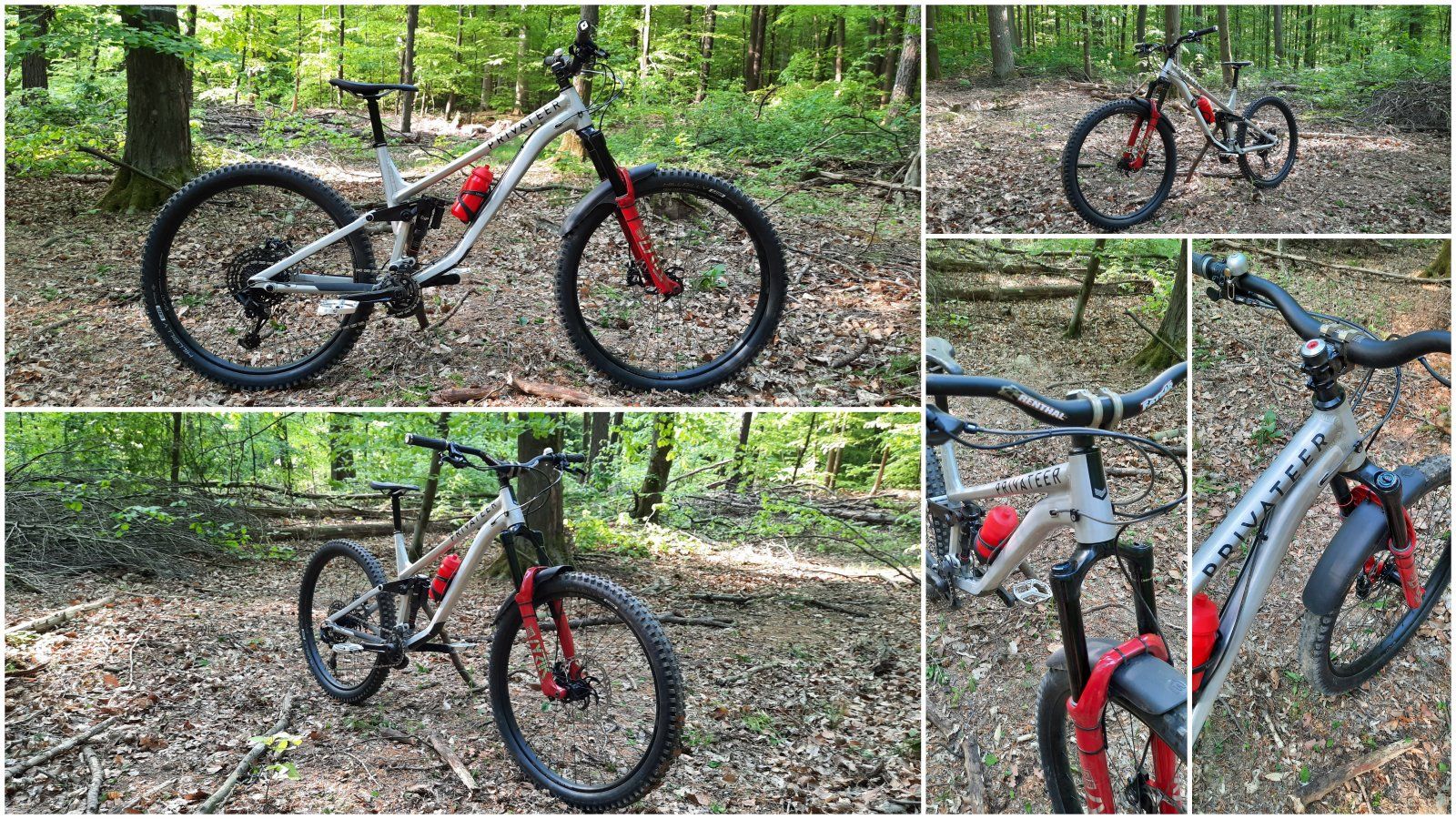

Und hier mein P4-Raw-Aufbau, die Teileliste ist exakt wie ein paar Seiten vorher beschrieben.
Bin nun gespannt wie's morgen fährt, anfühlen tut sich's bombe!
So sah die Karre vor der ersten Fahrt heute aus. Tut sie nun nicht mehr ;-)
Im Stand wirkt das Rad schon ziemlich massiv, vor allem die Länge beeindruckt. Auf den Bildern täuscht es tatsächlich, denn die Proportionen sind offensichtlich so stimmig, dass man es kleiner wahrnimmt als es von den Abmessungen her ist.
Ich schliesse mich vollumfänglich den Vorschreibern hier an, das Rad kam mir sofort sehr vertraut an, obwohl ich von 27.5" und einem deutlich kürzeren Radstand bei ähnlichen Lenkwinkel komme. Alles an dem Rad ist lang und groß genug um mich mit meinen 1,97m sehr gut unterzubringen. Wie viele hier hatte ich vor allem ob des Sitzwinkels Bedenken und nach einer ersten Runde auf dem gut bekannten Hometrail steht fest: Die Vorteile scheinen für meinen Eiunsatzzweck zu überwiegen. Ich war wirklich überrascht, trotz der positiven Berichte hier, wie kraftsparend sich der Sitzwinkel auf das hochpedalieren auswirkt. Die Mehrlast auf den Händen habe ich bemerkt, mehr nicht. (Okay, bei der Euphorie über das neue Gefährt pedaliert es sich wahrscheinlich eh leichter.)
Das Rad ist wirklich immer berechenbar, hält sehr gut die gewählte Linie und ist bergab mit einer selbstverständlichkeit schnell, dass mich es gewundert hat. Der Support in Kurven und Anliegern ist beeindruckend. Ich wollte eigentlich sehr piano machen um die Fuhre kennen zu lernen, bin aber ohne nachzudenken an meinen Kumpels drangeblieben.
Trotz des langen Radstandes ist es erstaunlich wendig, klar nicht verspielt, aber ich hätte mit mehr Anpassungsschwierigkeiten dahingehend gerechnet. Auf gar keinen Fall fühlt es sich wie ein Truck an, der um die Kurven schiebt, satt und präzise treffen es für mich ganz gut.
Noch nicht im Griff habe ich den langen Hinterbau, wie vorher auch schon erwähnt muss ich mich noch daran gewöhnen, dass das HR erst viel später als gewohnt an Kanten von Kickern und Drops ankommt. Das timing hierfür muss ich genauso noch finden wie den Sweetspot im Manual, da sahen meine Versuche heute kläglich aus. Aber ich habe keine Zweifel, dass das bald kein Thema mehr ist.
Ich bin sehr glücklich mit dem Rad, schon jetzt, ich habe keine Zweifel, dass das die beste Entscheidung des letzten Jahres war. Das Warten hat sich gelohnt. Lange hatte ich mit dem RAAW Madonna V2 geliebäugelt...kein Gedanke mehr daran.

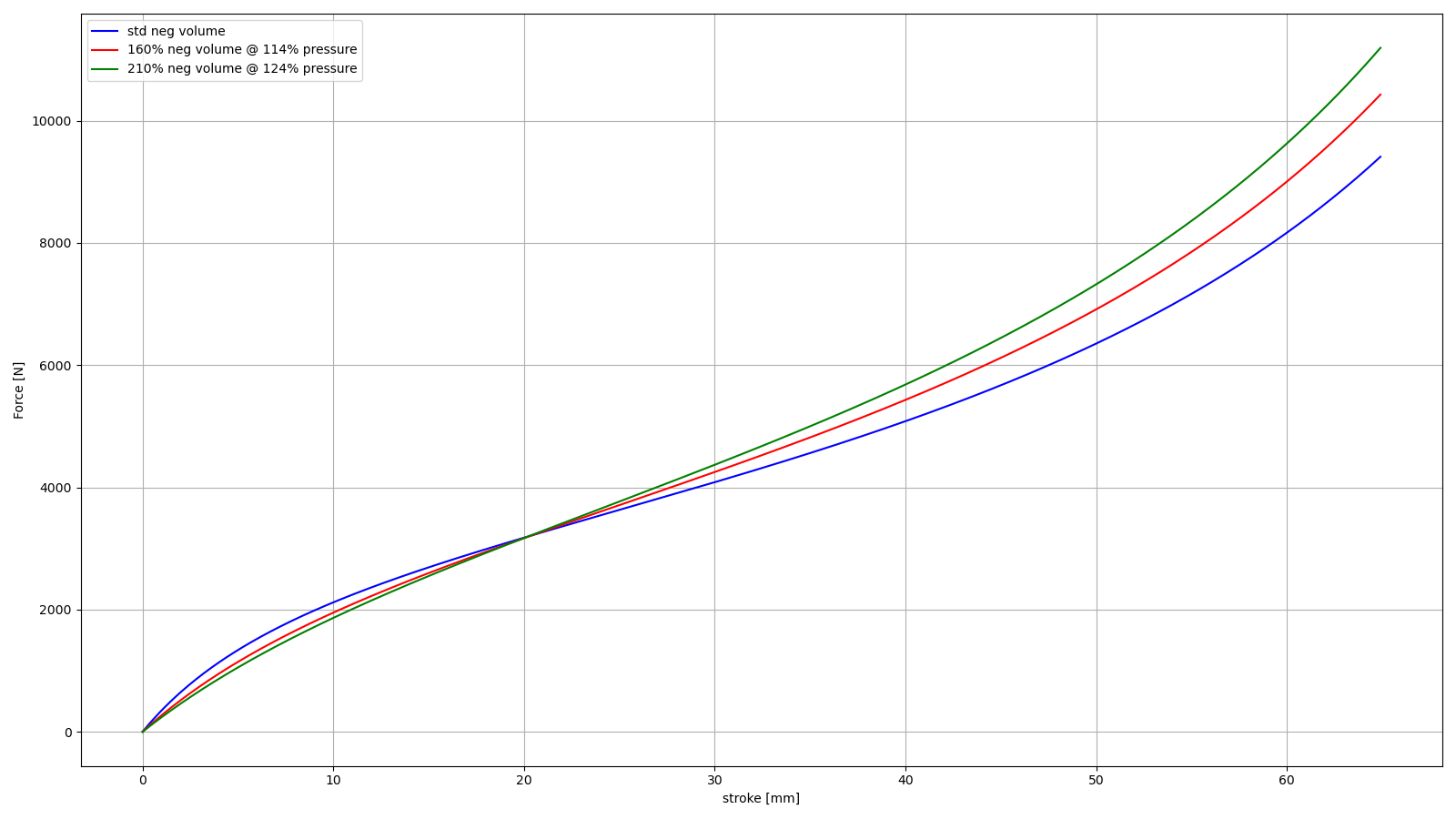

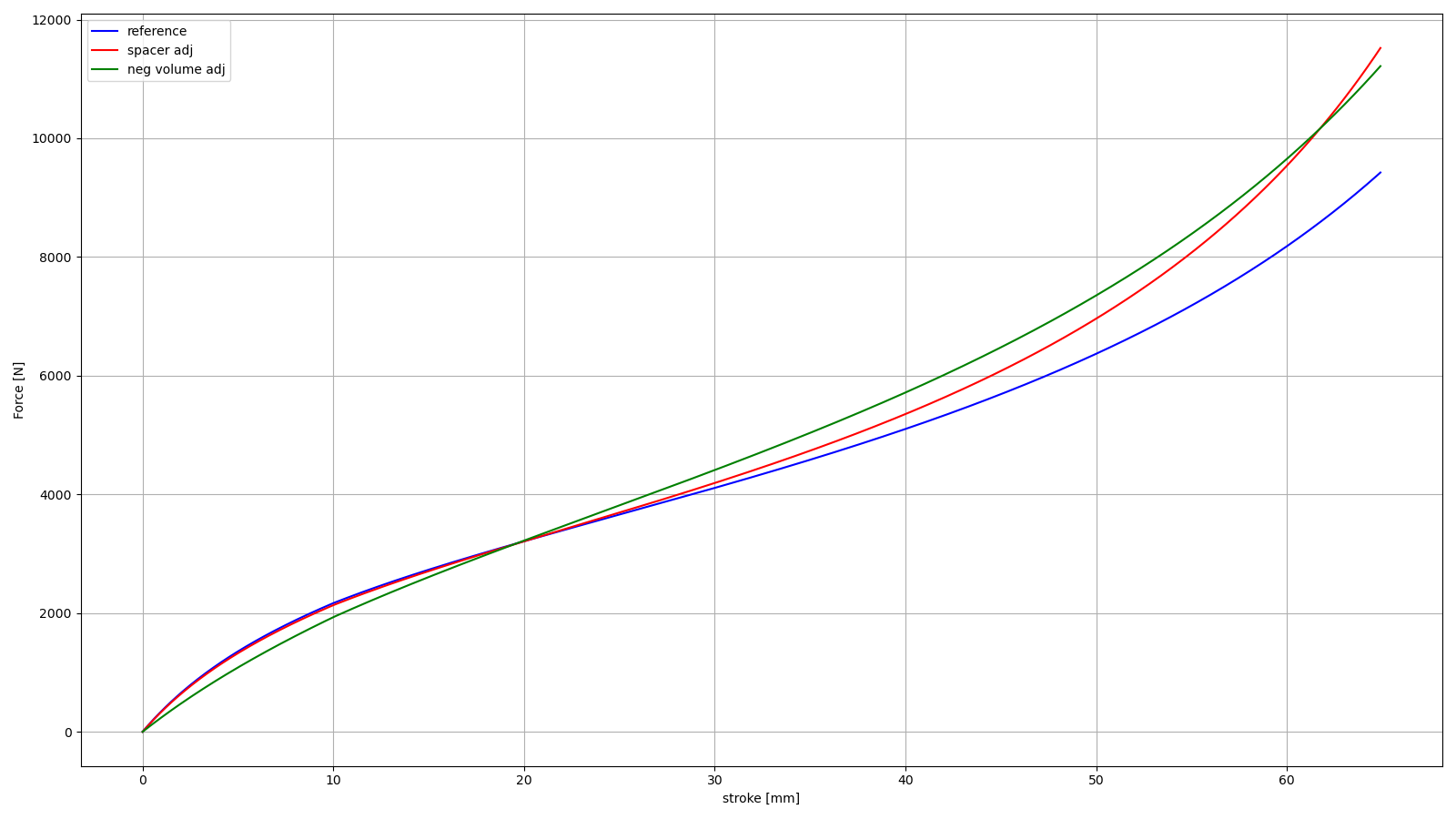

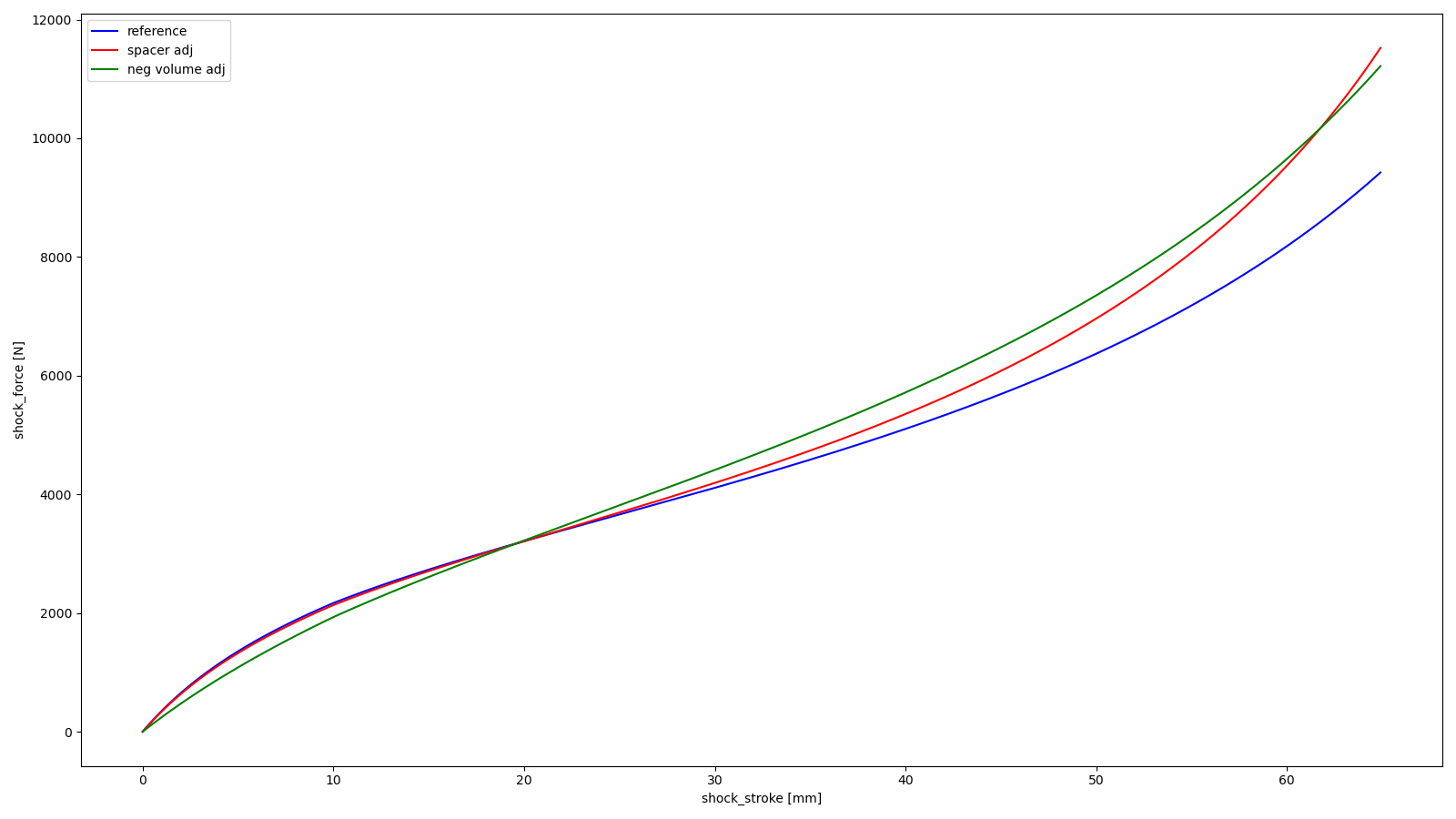

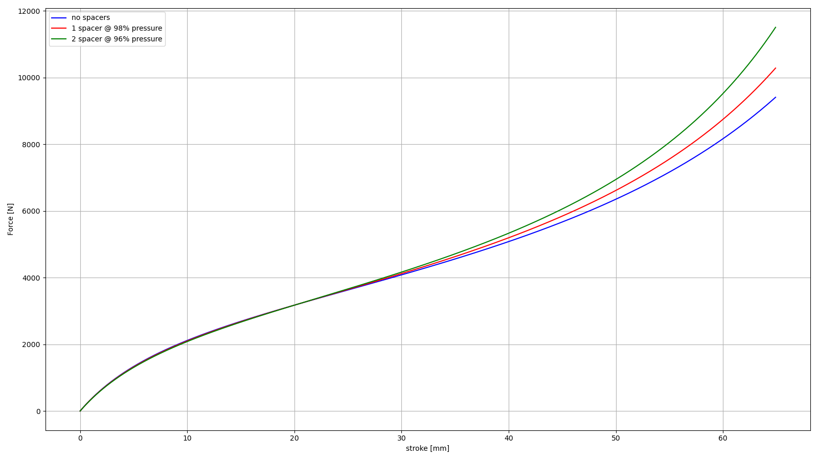

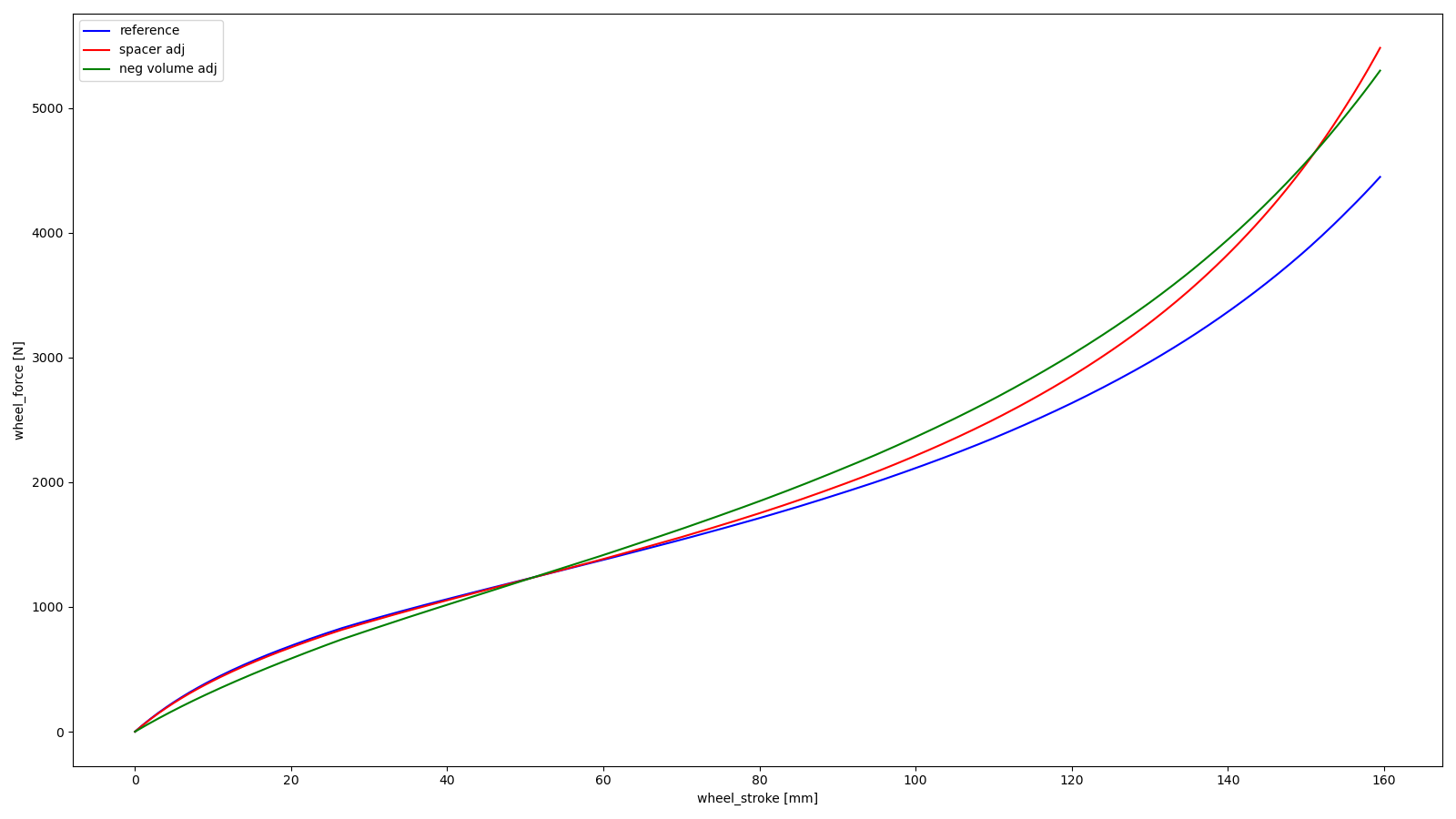

Habe ich mich auch gefragt und das ganz mal durchgerechnet und geplottet. Aus den Plots lese ich, dass man mit dem MegNeg upgrade die Progression etwas vermindert im Vergleich zum Erreichen der benötigten End-Kraft durch Spacer. Was meint ihr?
Im letzten Plot hab ich auch die Kennlinie des Privateers einbezogen.

@Chillt magst du mir die Legende erklräen 160% neg volume @114% Pressure ? das Check ich iwie nicht:)
Klar, das ist bezogen auf den Dämpfer mit Standard negativ Luftkammer und einem gesetzten Druck. 160% neg volume @114% Pressure bedeutet damit, dass die negativ-Luftkammer um 60% größer ist (MegNeg mit 2? Ringen) und der Druck um 14% erhöht werden muss, um gleich im Sag zu sitzen (mal angenommen auf 20mm einfederweg)
Prima, das klärt schon mal einiges. Tatsächlich wird der Verlauf durch die MegNeg etwas linearer als mit dem dritten Spacer. Tolle Arbeit, Danke!
