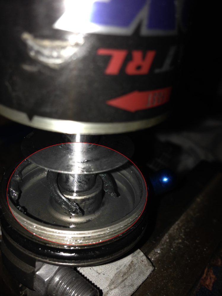

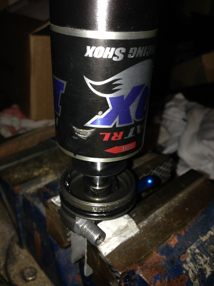

Tach zusammen,
ich habe einen Fox Float RL Dämpfer zerlegt (mit Youtube Hilfe).
Problem 1: Trotz das ich Luft abgelassen habe, knallte es recht laut nach dem letzten Gewindegang - warum? :ka:
Problem 2: Den Dichtungsring (Foto) hat es zerlegt -
a) wie komm ich denn daran, ohne die Gaskartusche zu entleeren?
b) welchen Sinn hat der Gummiring?
1000 Dank für Hilfe :i2:

Knall: Negtivkammer hat sich wohl aufgrund einer defekten Dichtung stärker mit Luft gefüllt
O-Ring: Ist ein Anschlagdämpfer bei komplett genutztem Hub, kann man nur wechseln wenn die Hydraulik geöffnet wird.

Könntest du machen, ob es hält ist dann die Frage. Das Teil soll einfach dafür sorgen das bei voller Hubausnutzung nicht Metall auf Metall knallt.
Würde aber die Luftkammerdichtungen wechseln. Das aktuelle Float Set hat alle Dichtungen die auch für den Alten benötigt werden.
