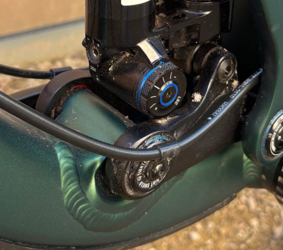

So, noch einmal ein Update zur externen Kabelführung am Tyee 5 AL. Ich hatte ja die Leitung / Außenhülle für den Schaltzug entlang der Sitzstrebe geführt - anfangs noch mit den Rose 1-fach Kabelhaltern. Mit denen war ich aber nicht zufrieden, bin auf Daniel zugegangen (er hat ja so einen 3D-gedruckten Kabelhalter im Angebot, den man unter dem Tretlager platzieren kann*) und wir haben uns dann überelgt, wie ein Deluxe-Kabelhalter aussehen könnte. Mittlerweile habe ich das Teil da und bin sehr zufrieden - entschieden haben wir uns schließlich für eine seitliche, nicht zentrale Öffnung (kann man dann so herum verbauen, wie man mag). Die Außenhülle sitzt so stramm, dass der dritte Kabelbinder zum Festhalten wohl nicht nötig ist. Eine Bremsleitung Shimano BH90 würde prinzipiell auch noch reinpassen (knapp dann). Funktioniert bislang top! :)
* https://www.kleinanzeigen.de/s-anzeige/leitungshalter-kabelfuehrung-propain-tyee/2455653993-217-7619
