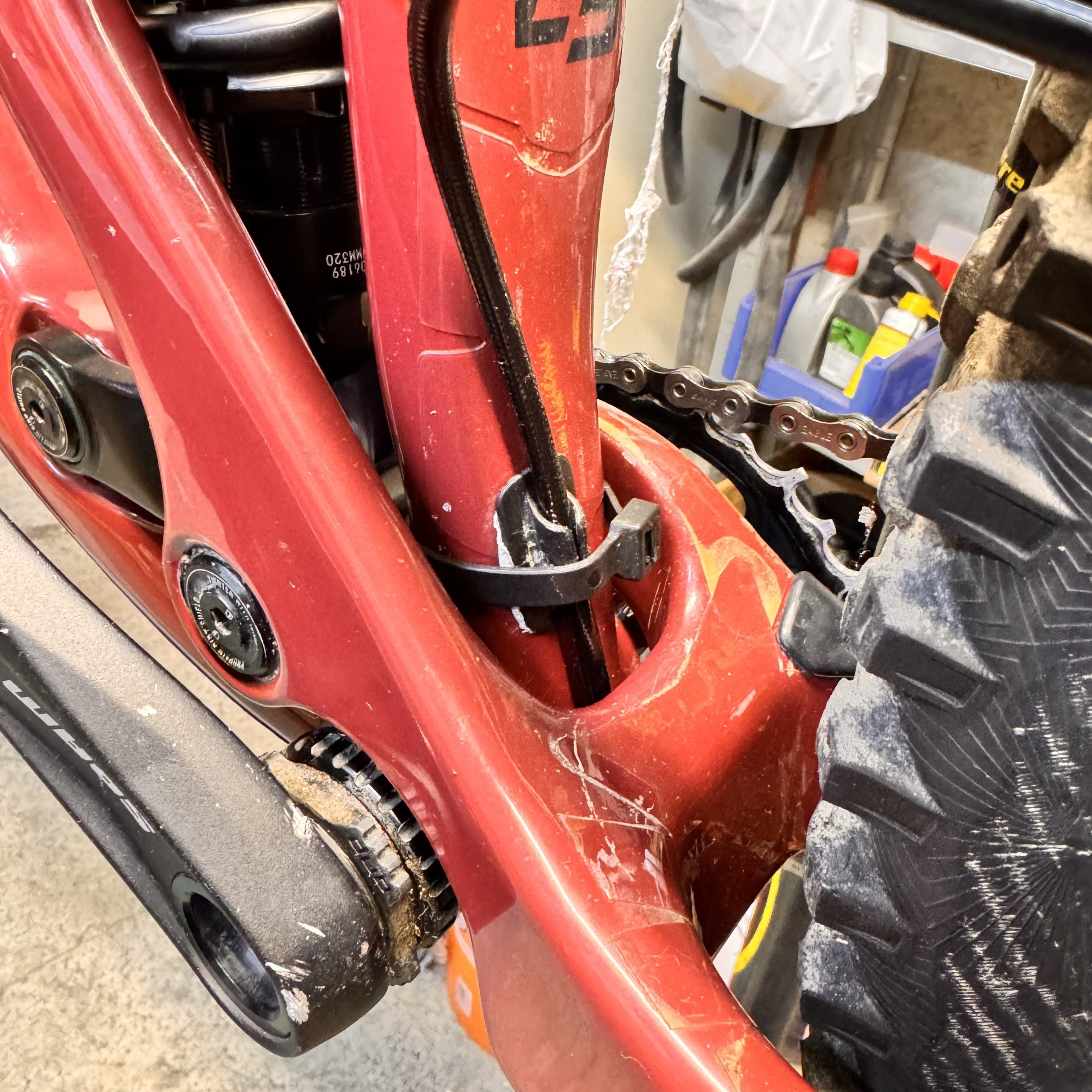

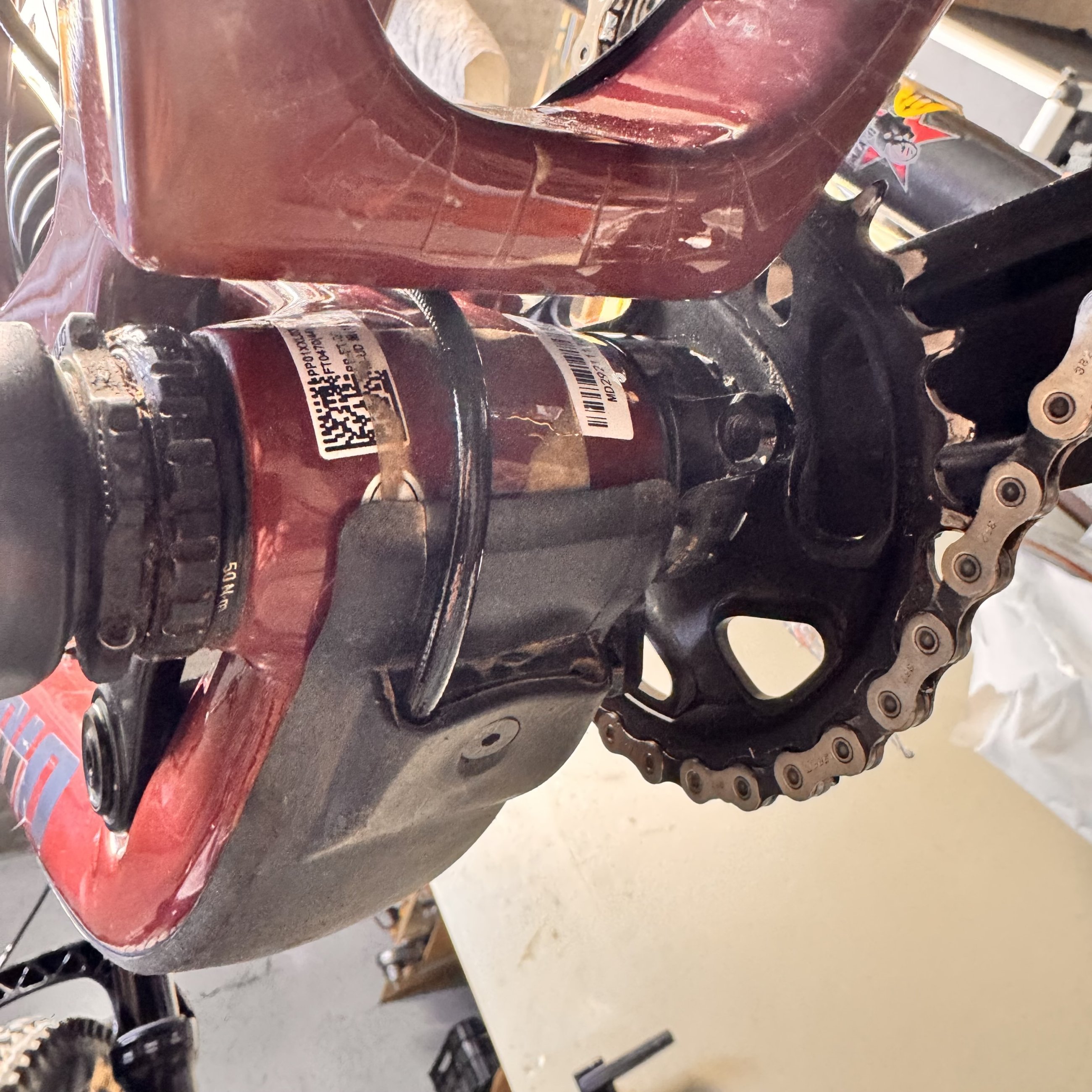

Bei mir haben die Probleme erst angefangen mit der 3D gedruckten Führung und habe nach paar Wochen/Monaten wieder zurückgebaut. Schalthülle is immer wieder in die Kette gehangen, egal wie oft ich probiert habe die Kabel anders auszurichten. Die originale Brücke + zusätzliche Kabelbinder an den Kettenstreben funktioniert dagegen absolut problemlos für mich.
Es ist und bleibt ein Gefummel. Je nachdem wie eng man die Kabelbinger fixiert bekommt aber verrutschen können beide Varianten.
Bei mir ist nicht allzulang nach dem Umbau auf die 3D Führung erst mal die Schaltzughülle am Unterrohr-Ausgang gebrochen. Hatte ich erst bemerkt, als ich den Schaltzug wechseln wollte und sich der neue nicht über die Stelle einschieben ließ. Der Bruch ist also mit allergrößter Wahrscheinlichkeit über die Zeit durch die Wechselbeanspruchung beim Einfedern mit der Originalführung entstanden. Und, was PP das verbaut hatte, war kein SRAM Original.
Aber was schreibe ich da alles, es gibt Bikes, da habe ich über die Jahre kaum was machen müssen. Das 5er Tyee gehört leider nicht dazu. Dafür fährt es umso besser aber beides zusammen wäre der Traum...

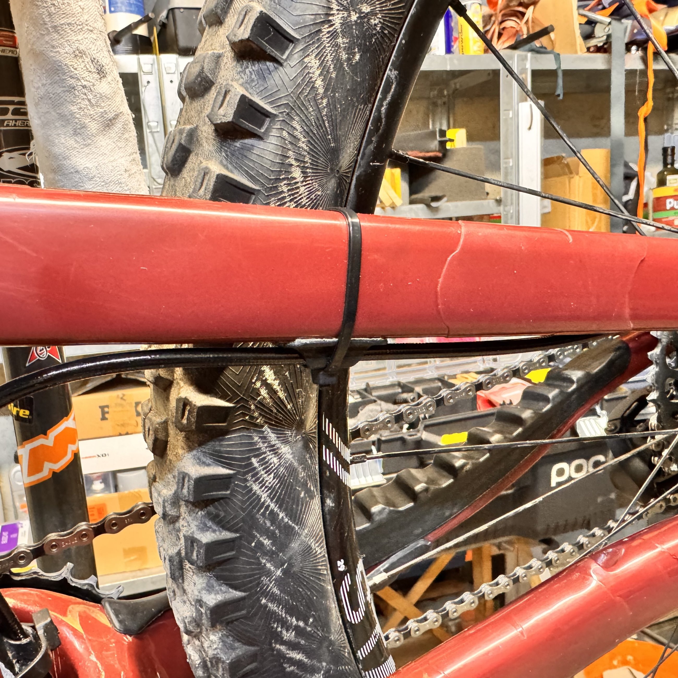

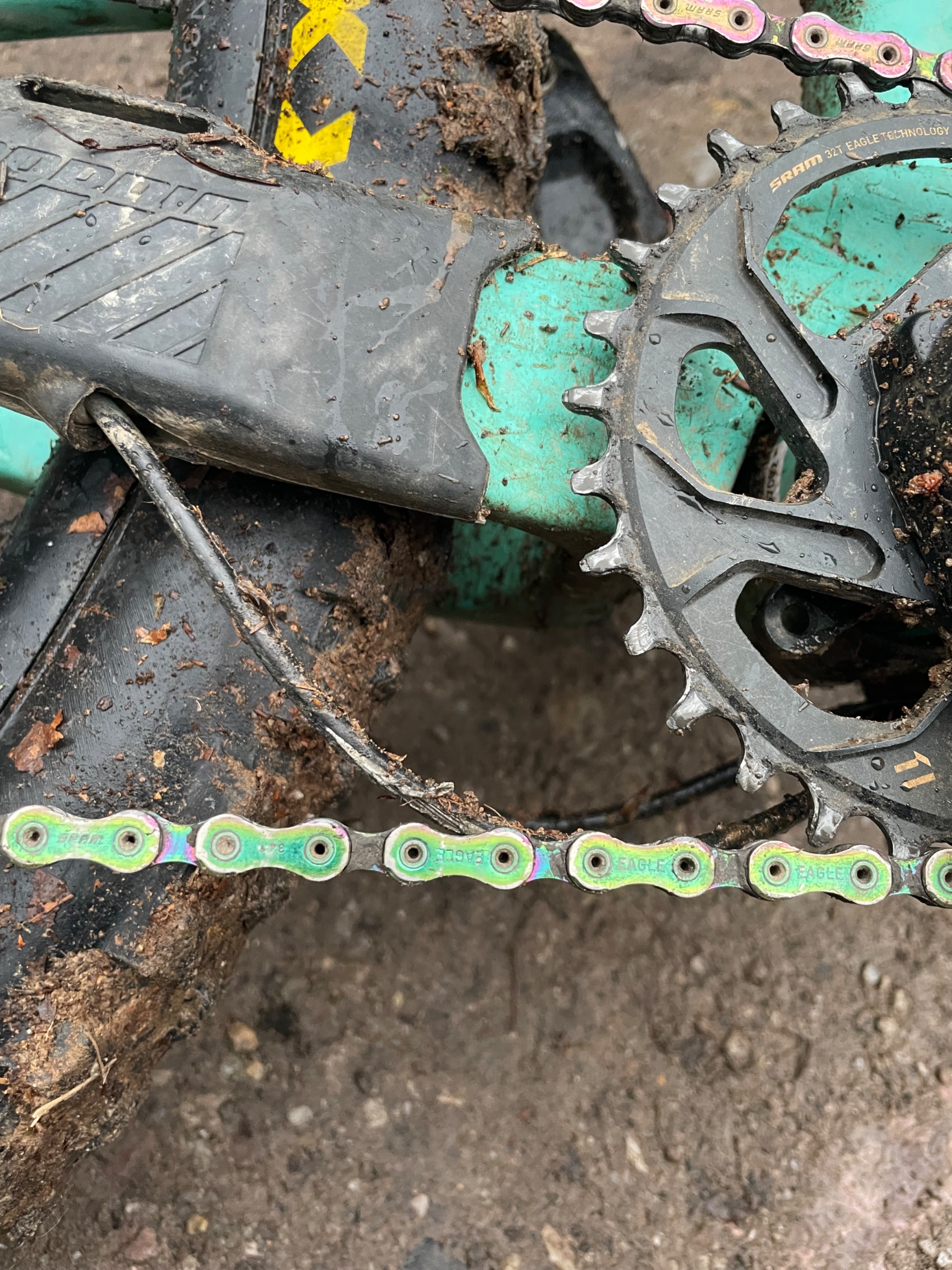

Ach, mir ist nach meinem Italienurlaub was aufgefallen 💩😂
Beim Alu-Modell würde ich auf der Oberseite des Unterrohrs 2 Löcher bohren und gut.

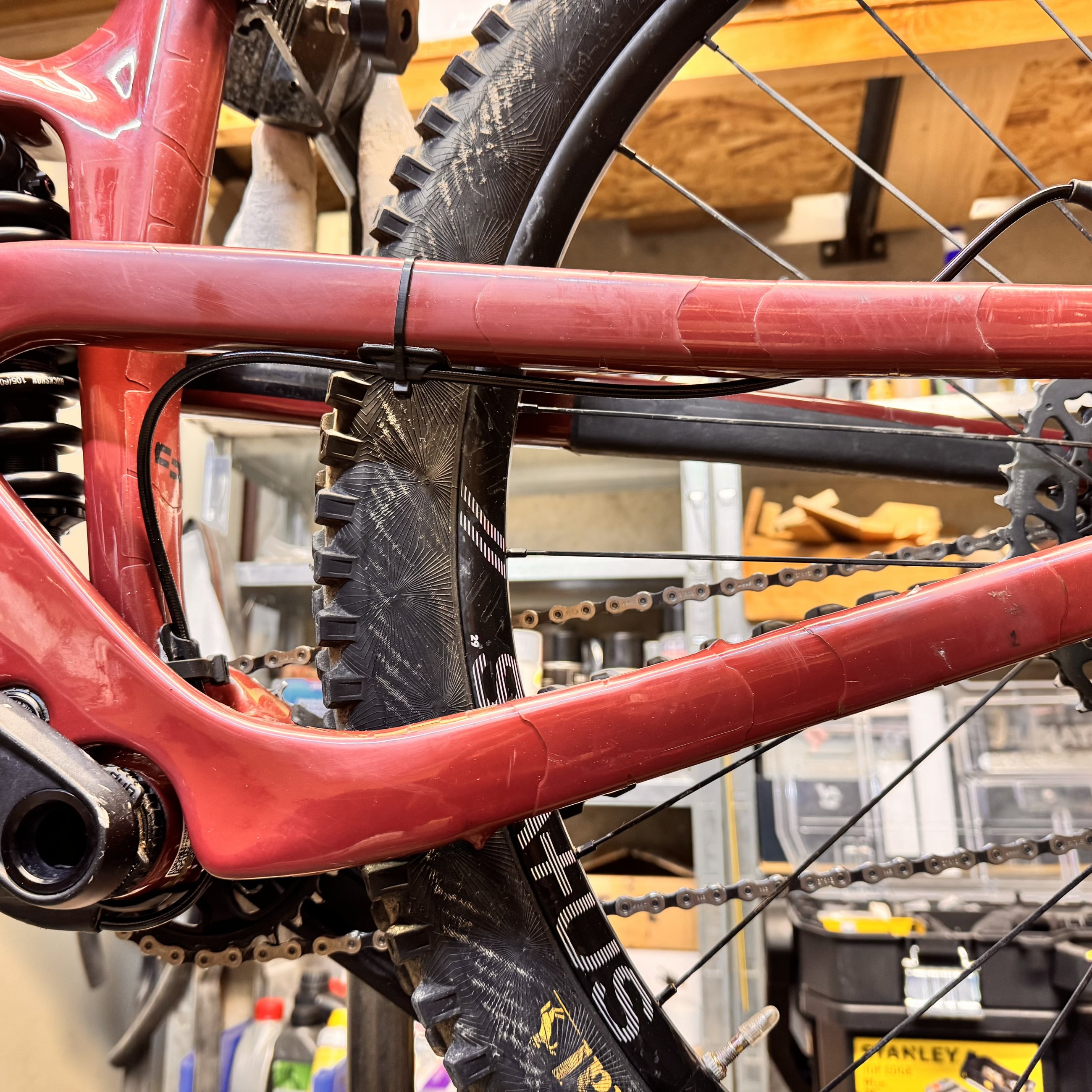

Ich habe letztendlich einfach diese alten Jagwire-Führungen aus Alu (silber am Alu-Raw-Rahmen und schwarz an der unteren "Wippe") verklebt und bin damit glücklich.
Mehrarbeit fiel dabei wie folgt an:
1. Aufbohren der Jagwire-Kabelführungen, damit ich einen strammeren Kabelbinder statt der beiliegenden Klemm-Plastikdinger nutzen kann.
2. anderer 3M-Kleber als der originale. Der originale Kleber hielt zumindest bei mir und der heimischen Wetterlage usw. nicht so lange und ich habe mir dickere 3M-Klebefolien/-platten gekauft und zurechtgeschnitten.
Look and Feel: Kann man ggf. im Profilbild erahnen;-) Mich störts nicht. Mein Bike ist aber auch nicht Carbon und sauber und so weiter sondern daily driven und wenn ich könnte wie ich wollte, wäre mein Tyee längst ein G1🤣🤪😍
@pestdojc
Ja, geht mir auch so. Für Umbauten ist das absolut die Pest, in der Standardausführung; erst der Scheiß mit dem Kabelklappern im Hauptrahmen, dann die zu kleine Öffnung unten für drei! Leitungen, dann noch der dämliche und überteuerte Unterbodenschutz mit der Schraubenöffnung und dann zieht es einem noch ständig die Leitungen hin und her. Die müssen voll auf Drogen gewesen sein.
Und die geklebten Kabelführungen halten wirklich auf dem Rahmen seit wer weiß wann? Das hätte ich nie erwartet.
joh, die geklebten Kabelführungen halten, zumindest alle, die ich mit dem dickeren und flexibleren 3M-Klebeplatten nachgerüstet habe:-) Ich bin mir nicht mehr ganz sicher, wann ich den Wechsel zur externen Kabelführung gemacht habe. In meiner Erinnerung war das im Spätsommer 2024, da hatte ich Probleme mit einem Sattel meiner Hope-V4s und mußte mehrmals entlüften und kreuztauschen bis ich den Defekt endlich gefunden hatte. Seitdem bin ich, bis auf Erkältungskrankheiten, täglich gefahren und gerade Kälte, Nässe und Dreck sind ja ein guter Test bzgl. der Haltbarkeit...

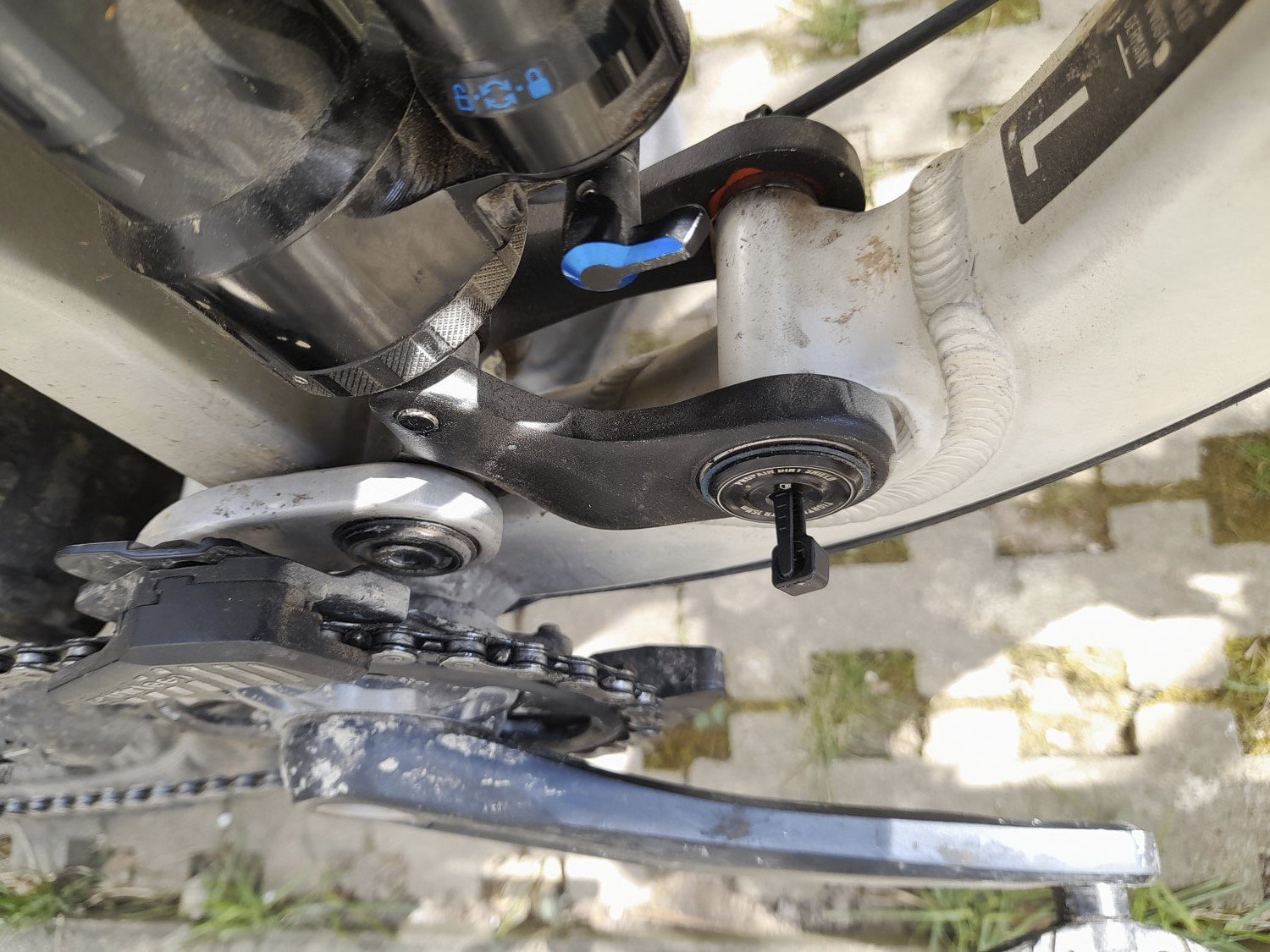

Junge, Junge, Junge. Ist mir nie aufgefallen, dass die Schrauben auch hohl sind. Super Idee! Schau ich mir bestimmt am Wochenende mal genauer an.
Jop, bin gespannt. Der gezeigte Kabelbinder ist in der Mitte ungefähr 4,5 mm breit und 20 cm lang. Breiter dürfte er nicht sein, länger müsste er wahrscheinlich einen Ticken sein, um es sauber festziehen zu können. Alternativ könnte man vielleicht zwei Kabelbinder verbinden. Ist halt die Frage, ob die Kabelbinder dann nicht brechen. Ich hab noch mit jemandem gesprochen, der schon einmal so ein 3D gedrucktes Teil für ein Tyee herstellte. Er meinte, er schaue bei Gelegenheit mal, ob man nicht etwas in die Schrauben stecken könnte. Es ist halt, glaube ich, M5, also wenig Platz. Prinzipiell gibt es aber tatsächlich steckbare Kappen für M5 Innensechskant (hatte ich auch nicht gewusst): https://www.ebay.de/itm/232823419305
Auch wieder wahr. Würde ein Problem lösen und ein anderes schaffen. Also dann bei der Dämpferaufnahme entlang! Eine Möglichkeit könnte auch sein einen Kabelbinder, der lange genug und nicht zu dick ist, als doppelte Schlaufe an den Schrauben zu verwenden (siehe Anhang, als Gedanke). Ich leg die Tage mal ernsthaft los. :)

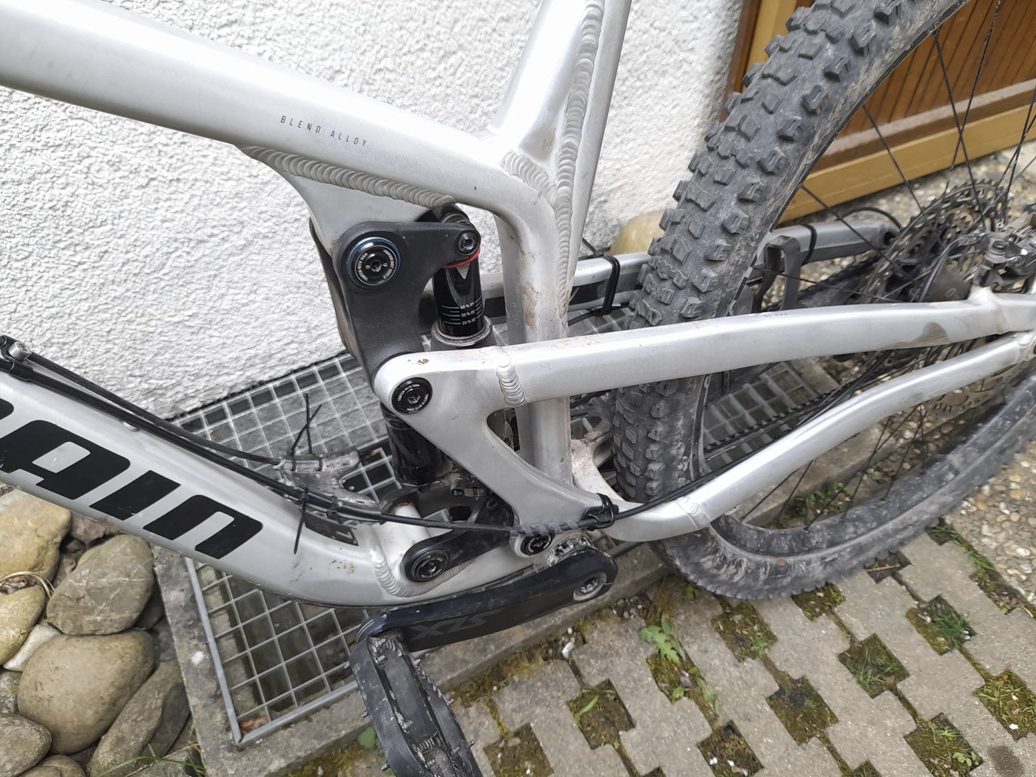

So bin ich es letzte Saison an meinem Spindrift gefahren, die Leitungen haben sich schön in die Schraubenköpfe gearbeitet.
Okay, das ist wild! Ich hab kürzlich mal angefangen, mit der Kabelführung herumzuspielen. Ziel ist natürlich, dass es möglichst zugänglich, nicht klappernd und mit so wenig Zusatz wie möglich ist.
  • Am Hauptrahmen bzw. in Richtung Vorbau gedenke ich eine 2-fach-Kettenführung in einem der beiden Querschlitze zu verschrauben (damit entfällt eine Klebe-/Kabelbinderlösung)
  • Auf der Antriebsseite war mir dann im Bereich der unteren Dämpferaufnahme mit Kettenblatt und Kette gefühlt zu wenig Platz - das ginge zwar aber ich hab's trotzdem lieber hochgelegt
  • auf der Nichtantriebsseite hätte man die Bremsleitung schon zwischen der Dämpferaufnahme und dem Hinterbau verlegen können, doch schien mir das dann auch wieder zu kompliziert und zu schlecht zugänglich. Daher wohl auch dort außen vorbei. An der Stelle könnte man ggf. auch auf eine Lösung mit der Schraube statt dem Klebe-Kabelbinderteil setzen. Oder man würde es auch dort wie auf der Antriebsseite nach oben legen
Ob das dann am Ende so taugt.. wird sich noch zeigen. Einfach isses nicht.
