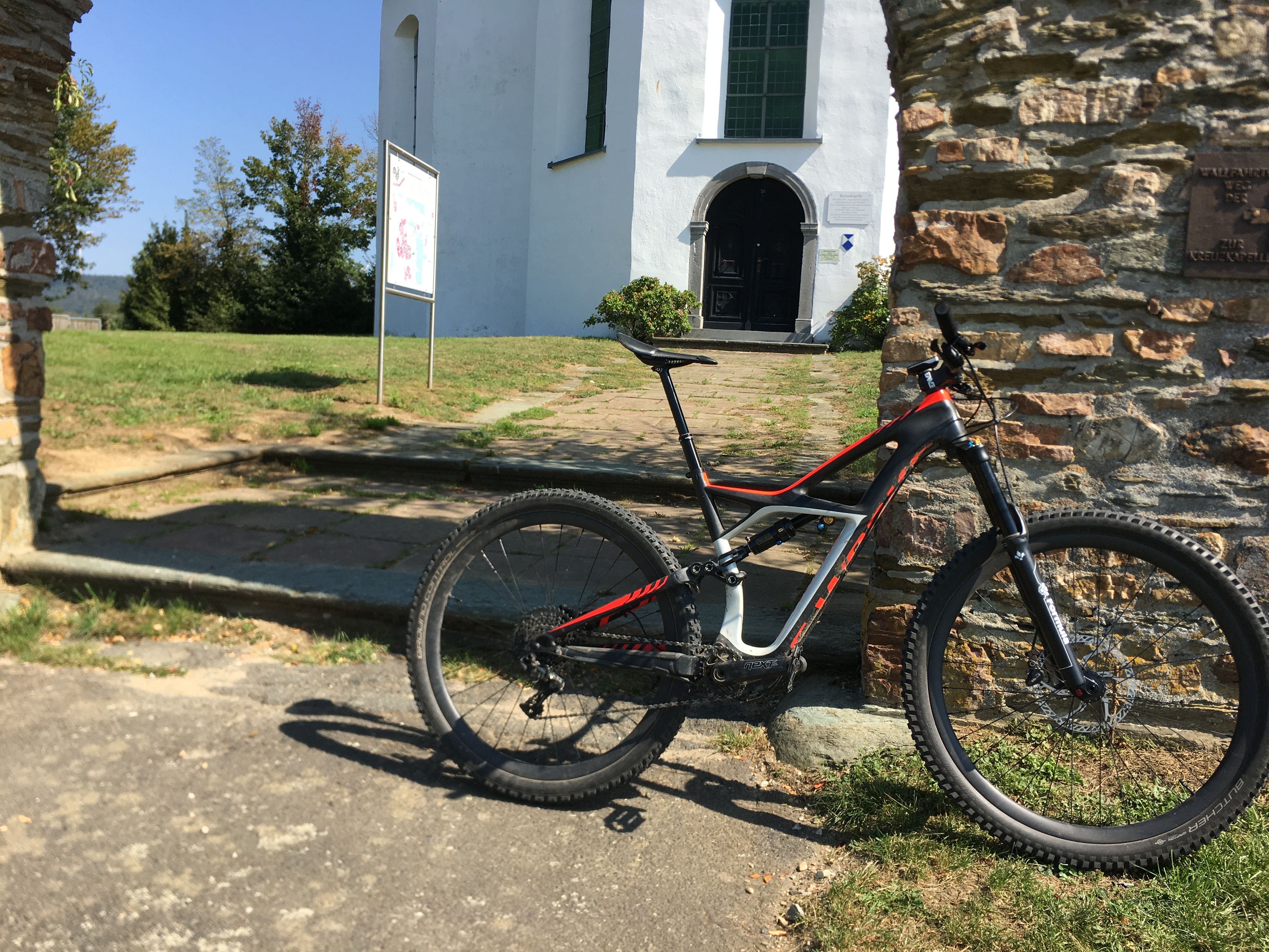

150mm Genius 29er mit Dropper, stabilen 30mm Carbon LR, und Baron Reifen macht 11,5 kg

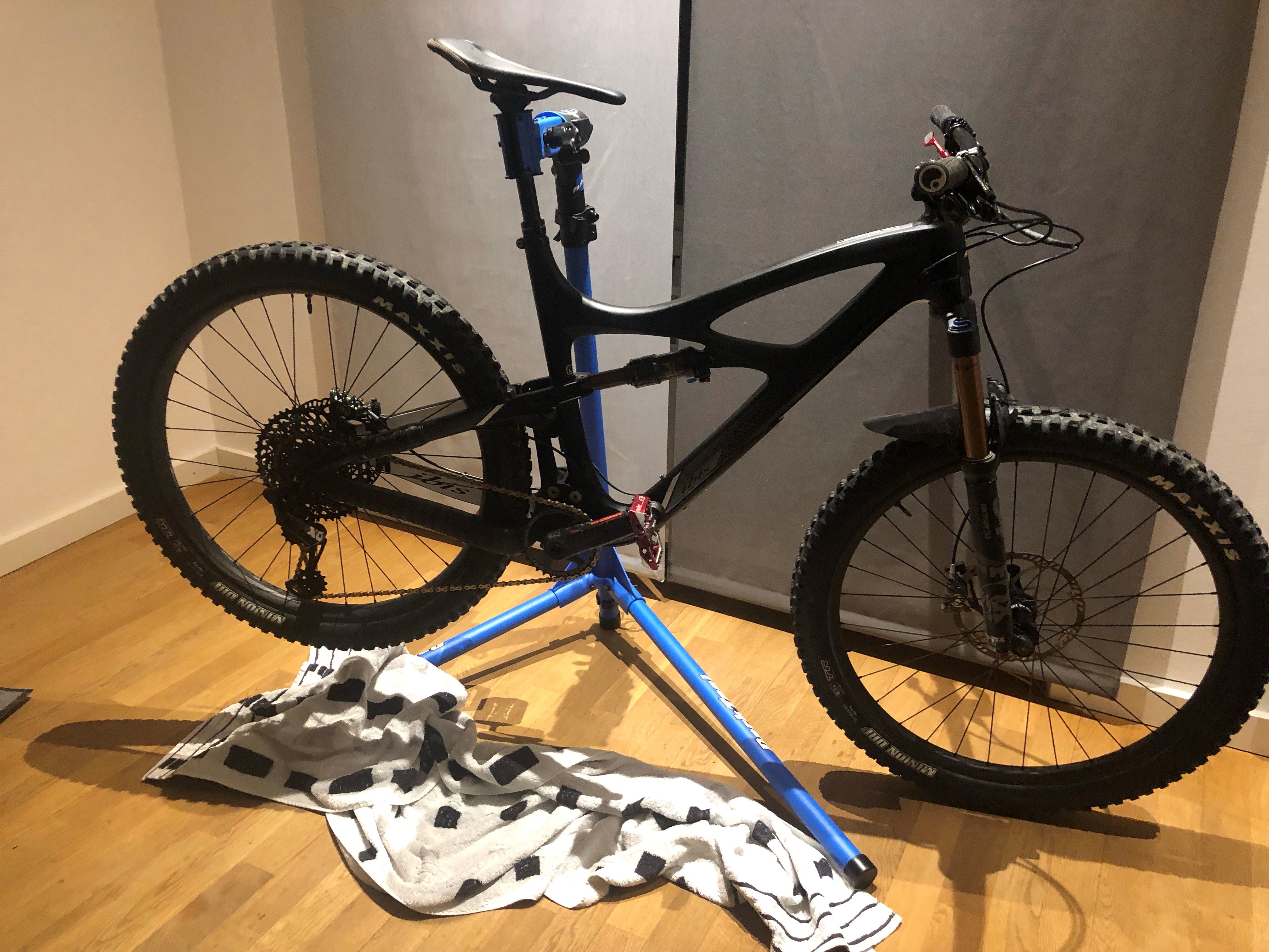

Mit KCNC Yokes tunen?Ich habe in meine Fox Transfer Stütze Alutonnen und Titanschrauben von MCFK eingebaut, das hält ohne Probleme. Die Yokes standen leider in einem zu abenteuerlichen Winkel zu den Sattelrails, die obere Klemmplatte bringt nur leider das meiste Gewicht mit.
Eigentlich war es bei 11,3. Aber nachdem ich zwei Yoke Klemmungen getötet habe innerhalb von 2 Monaten habe ich da auf Standard mit Stahlschrauben umgebaut.
