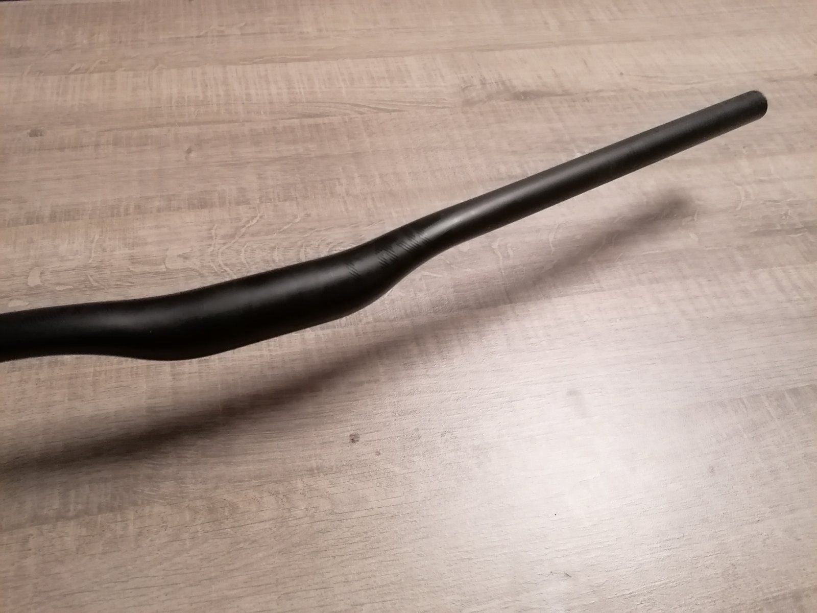

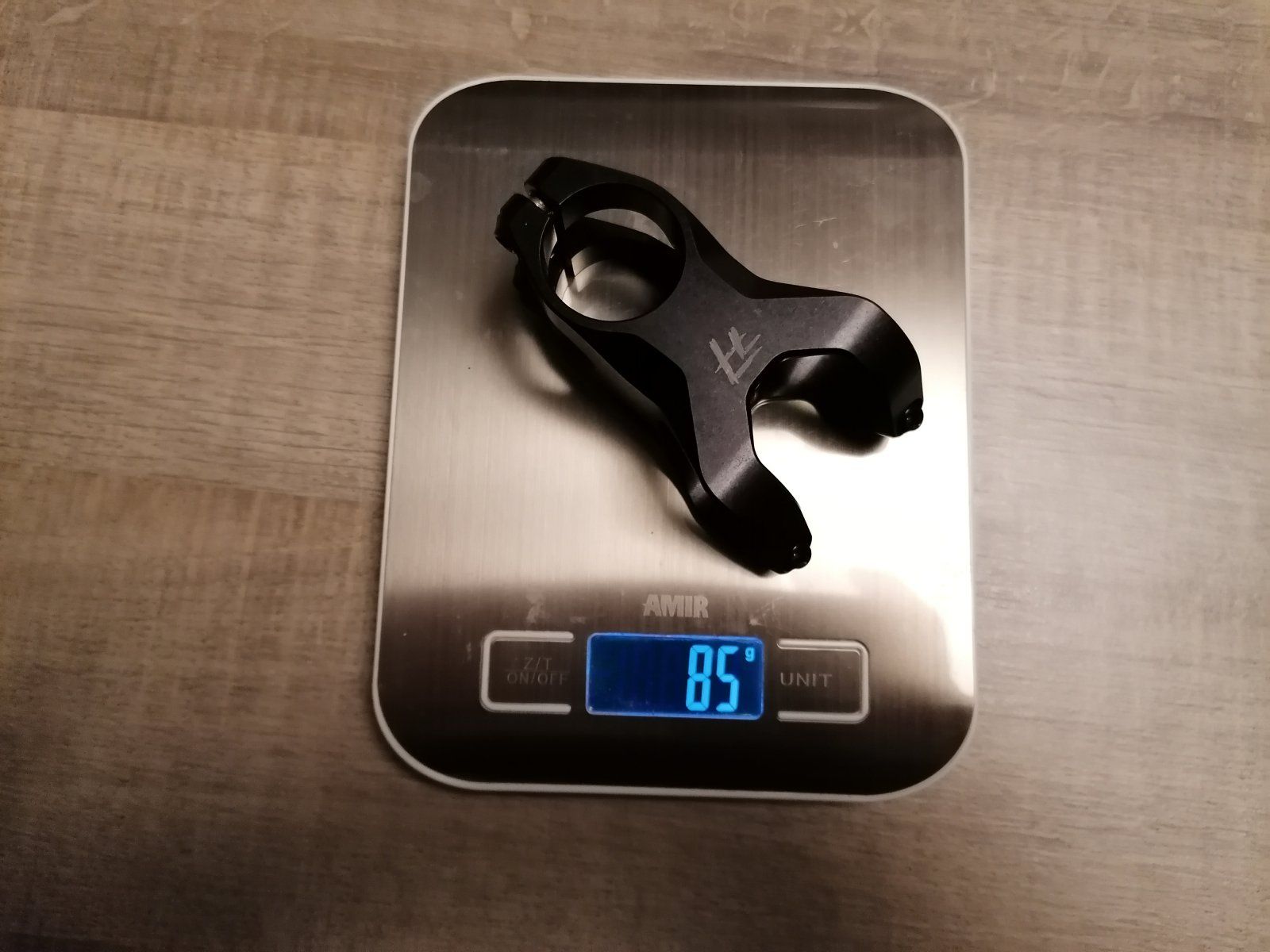

Die Lenker Frage habe ich jetzt auch geklärt. Es wandert der OneUp Components 20 mm Riser mit 35 mm Klemmung an das Hugene. Optisch finde ich ihn mit der ovalen Form am Klemmbereich und dem hochwertigen Finish richtig gelungen. Gewichtsmäßig ist er auch im Rahmen. Herstellerangabe liegt bei 220 g in 800 mm Breite. Ich habe ihn auf 770 mm gekürzt, was sich für mich als ideal rausgestellt hat. Gewogen liegt er in 770 mm Breite bei 218 g.

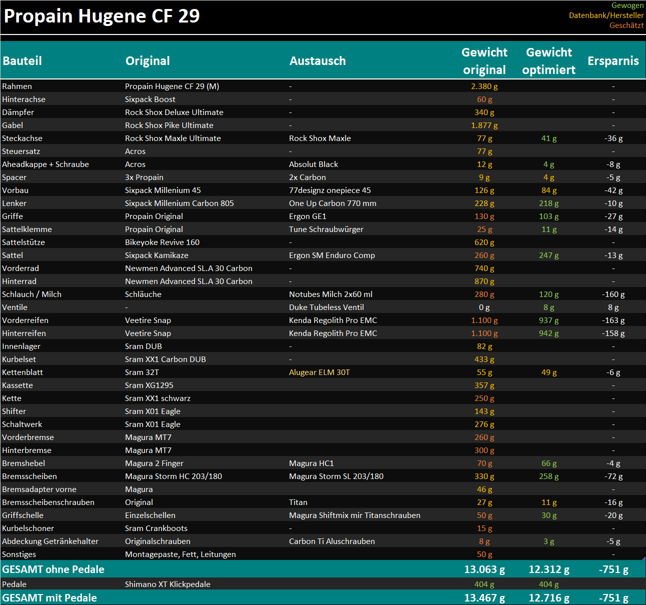

Gesamtgewicht steht mit Pedalen - rein rechnerisch - aktuell bei 12,71 kg. Mit etwas Glück bei den Toleranzen und beim Rahmengewicht ist das erstrebte Ziel von 12,5 kg nicht weit weg. Kann allerdings auch in die andere Richtung ausschlagen und sich zu 13 kg bewegen...
