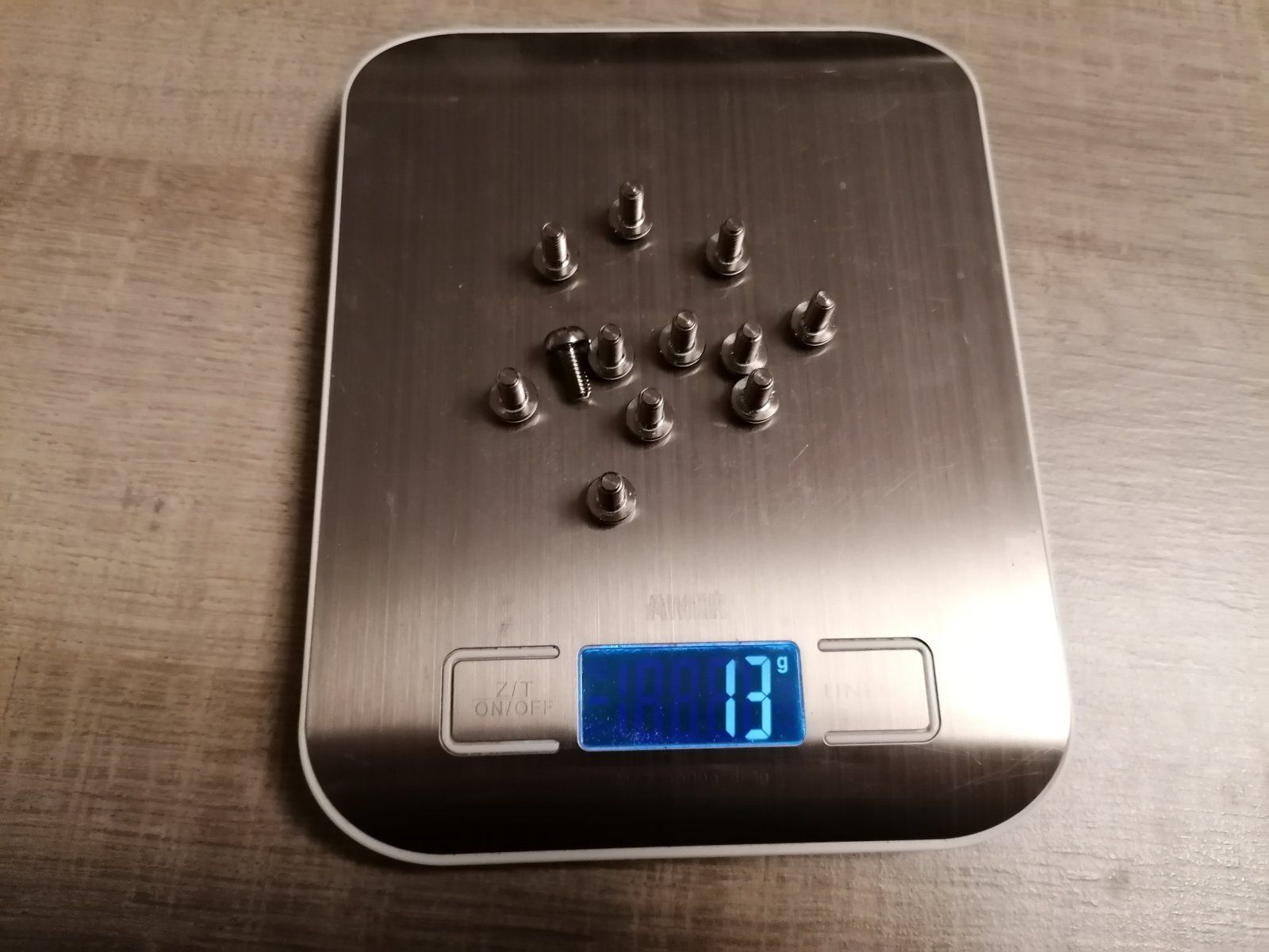

Zu den Titanschrauben hat YZ das wichtigste gesagt. Ich hatte sie an meinem Tyee auch mal an fast allen Rahmenschrauben (Dämpfer Bolzen, Lagerschrauben usw.) getauscht. Das geht aber schon ordentlich ins Geld und du kannst es schwer fürs nächste Bike übernehmen. Und beim Gebrauchtbike wird es wenige geben, die einen Cent mehr dafür zahlen. Standardschrauben wie für Bremsscheiben kannst du einfach wieder verwenden.
Bei den
Flaschenhalter-Schrauben habe ich Alu bestellt. Ich verbaute aber auch keinen
Flaschenhalter. Die Steuersatzkappe inkl. Schraube ist auch Alu. Da spanne ich aber auch erst mit einer herkömmlichen Stahlschraube vor, ziehe den Vorbau fest und mach dann erst die Aluabdeckung drauf.
Ich bestelle die Schrauben nie direkt, sondern bei größeren Bestellungungen füge ich sie einfach dazu. Meistens über R2, weil man da direkt das nachgewogene Gewicht vergleichen kann.
