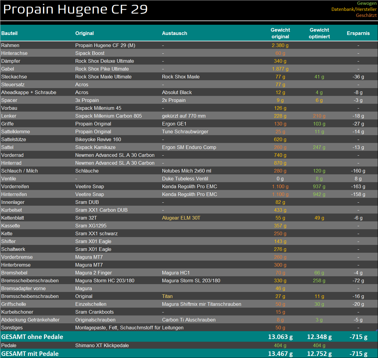

Im Konfigurator habe ich dann immer wieder Fahrwerk, Schaltung usw. hin und her gewechselt, bis es für mich und den geplanten Einsatzzweck erstmal perfekt gepasst hat. So sah´s dann im Konfigurator aus und ich war zufrieden... erstmal:
Aber Gedanken zu einem neuen "Leichtbauprojekt" reifen schon länger in mir. Da sollte der neue, leichtere Hugene Rahmen eine gute Basis sein. Ich habe bei der Konfiguration bereits bewusst auf haltbare, leichte Parts geachtet. Deshalb wurde es der Deluxe Ultimate Dämpfer statt dem Fox DPX2 und die RS Pike Ultimate statt der Fox 36. So blieb auch noch ein bisschen Budget für die schicken Carbonlaufräder von Newmen. Bei der Schaltung habe ich kurz überlegt ob eine AXS rein soll, aber ehrlich gesagt nervt es mich am Gravel Bike schon, immer zu schauen, ob die Beleuchtung und das Navi geladen ist. Da will ich am MTB nicht auch noch auf die Schaltung schauen müssen. Gerade mit Blick auf den bevorstehenden Alpencross. Deshalb kam die X01 Schaltung mit der schicken und leichten XX1 Kurbel rein. Grob hochgerechnet sollte der Aufbau bei knapp 13,0 kg ohne Pedale im Serientrimm landen.
Bei der Serienkonfiguration wird es aber nicht bleiben. Ich habe schon ein paar leichte Parts hier liegen und werde nach und nach ein bisschen was dazu schreiben. Ziel ist es knapp 700 g abzuspecken und bei ca. 12,3 kg zu landen.

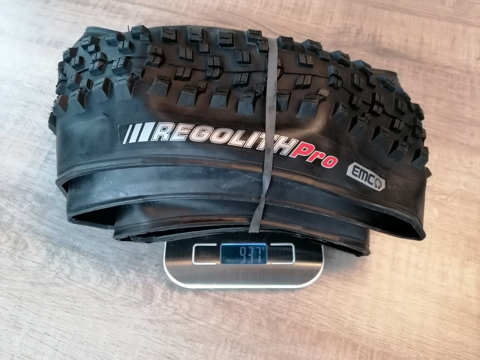

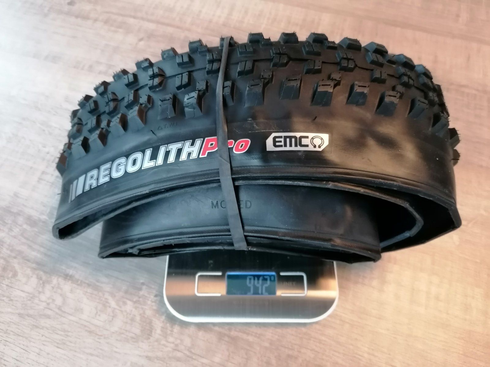

Das erste waren die Reifen. Ich bin überzeugter Kenda Fan. Sowohl beim Gravelbike als auch auf dem Spindrift fahr ich Kenda. Da ich gute alte Kontakte zu Kenda habe, hab ich direkt mal angefragt was die besten Reifen für meinen Einsatzzweck sind. Mir wurde gesagt ich soll doch mal die Regolith Pro EMC 29x2.4 testen und kurz danach kam auch schon das Paket an. Da bin ich echt gespannt, da ich die Reifen gar nicht auf dem Schirm hatte und ich eher Richtung Nevegal / Helldiver Kombi geschielt hatte. Aber die Empfehlungen von Kenda waren bisher immer goldrichtig.

Zu den Reifen:
Regolith in 29x2.4 finde ich auf der Kenda Homepage und in den Shops nur in STC Ausführung.
EMC gibts nur für 27.5/29x2.6. Vielleicht hab ich ja was übersehen.

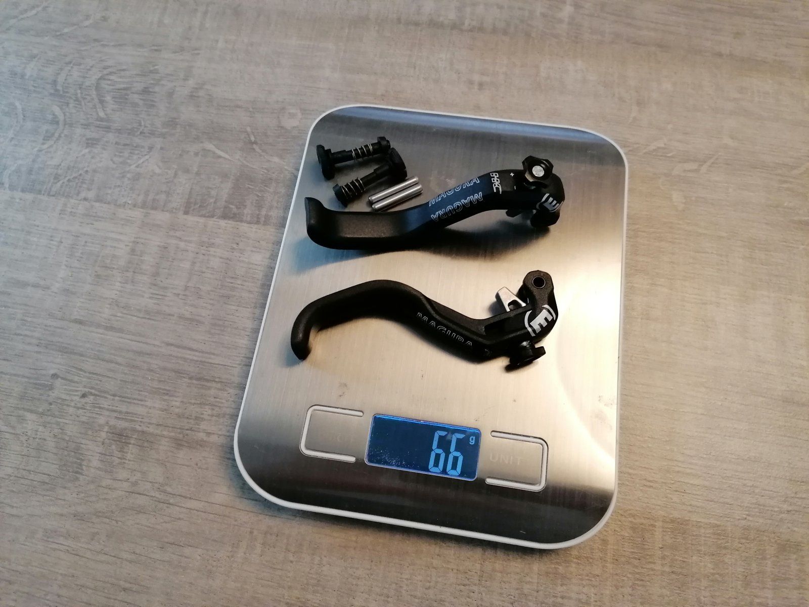

HC1 Hebel mit guter Ergonomie, die für mich fast an die Saint Hebel ran kommt.

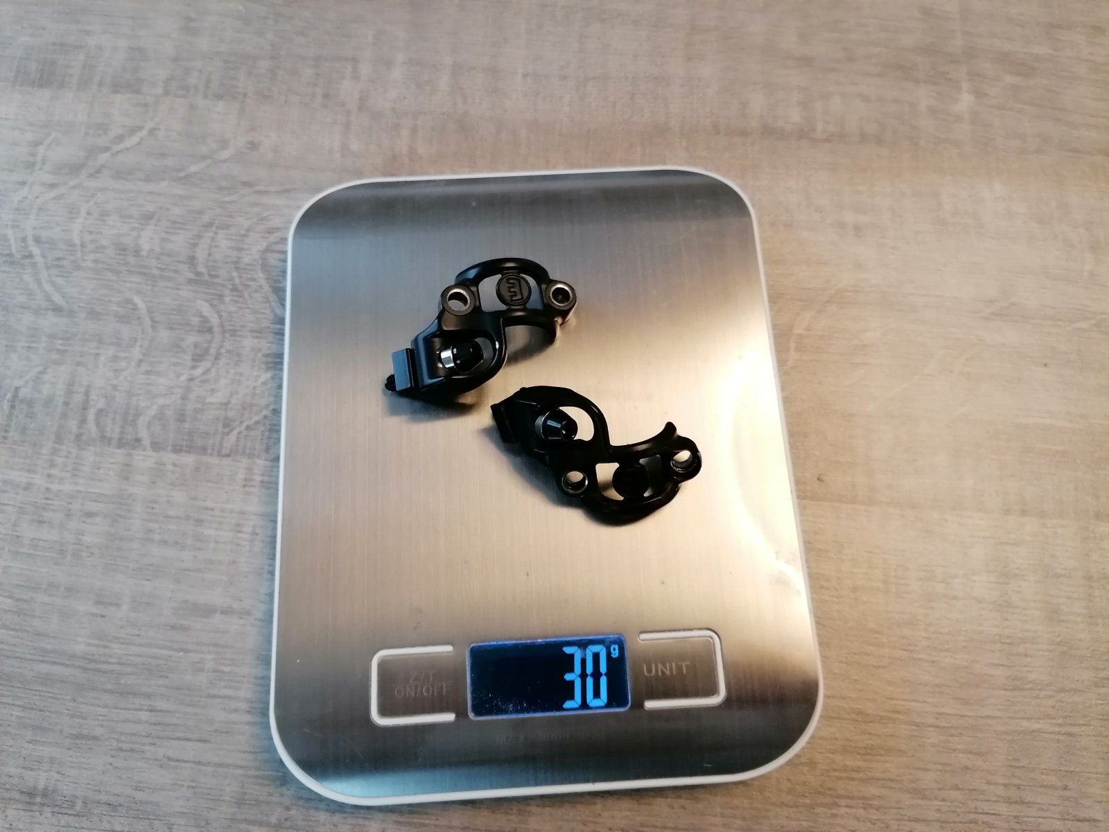

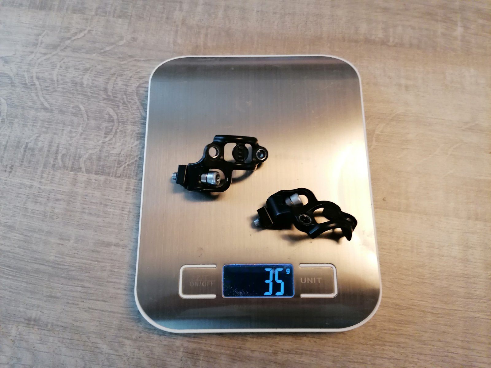

Shiftmix Adapter für ein aufgeräumtes Cockpit. Die schwarzen Titanschrauben sind hauptsächlich aus optischen Gründen, sparen aber auch 5 g.

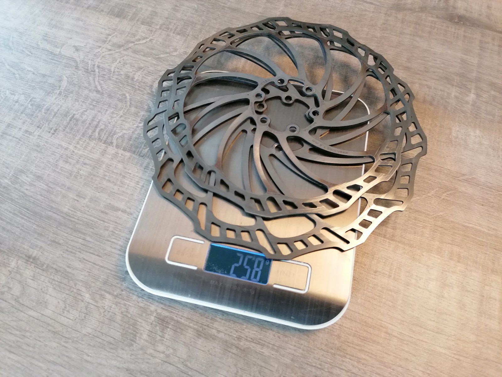

Die Storm SL Scheiben lagen noch im Keller und werden sich gut am Hugene machen.

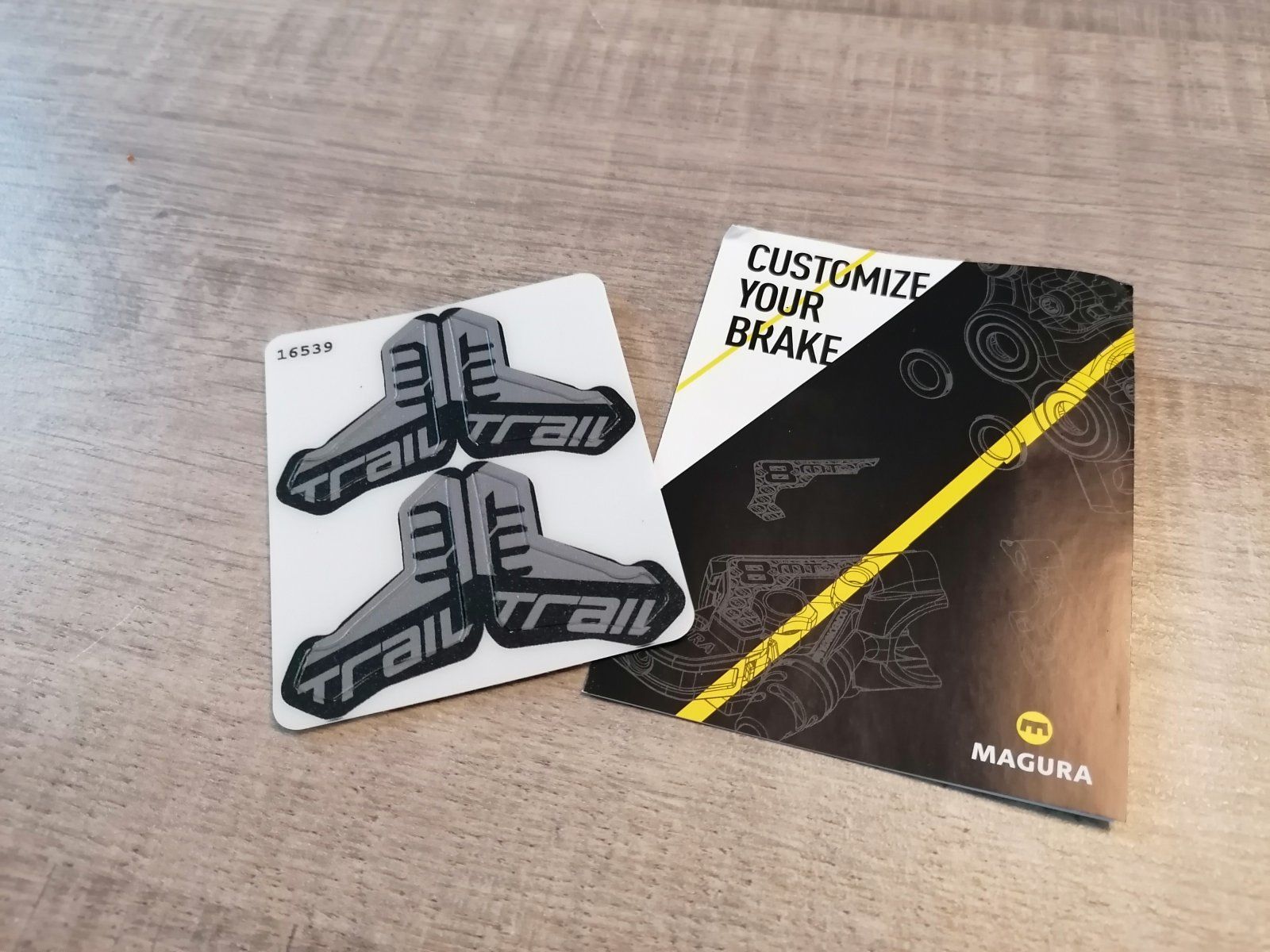

Noch ein optisches Update. Schwarz-graue Magura Custom Blenden für die Hebel. Farbe soll nur am Rahmen sein. Der Rest soll schwarz/grau/silber bleiben.
machst du auf die MT7 wirklich die Mt-Trail Blenden drauf?
