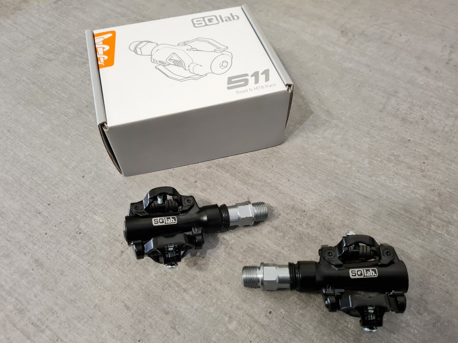

Gleich mal was zu den Pedalen: https://www.sq-lab.com/produkte/pedale/sqlab-pedale-511.html#attributes
Schau Dir die mal an, 310gr. schwer. Ich fahre die seit 4 Jahren an meinem Speci Enduro und bin hoch zufrieden. Dabei noch recht bezahlbar.
Danke für den Tipp. Die werde ich mir tatsächlich nochmal genauer anschauen. Ich halte immer wieder Ausschau nach Vertic oder XTR. Die SQ Lab hatte ich aber noch nicht auf dem Schirm.

Da ich gerade selbst nen "Eugen" bestellt habe, lustigerweise fast in der selben Konfiguration wie Du (ohne vorher Deinen Faden hier zu kennen), bin ich nun über Deinen Leichtbaufaden gestolpert. Wird ein feiner Aufbau, plane in eine ähnliche Richtung.
Danke nochmal für den Tipp. Hab sie mir bestellt und werde ihnen eine Chance geben. Shimano ist bei mir die Referenz. Damit komme ich sehr gut zurecht und daran müssen sie sich messen. Gewichtstechnisch ist es aber deutlich mehr als 310 g geworden. Die Waage sagt 346 g, aber trotzdem fast 60 g leichter als die XT. Sind allerdings auch die breiten +8 mm.

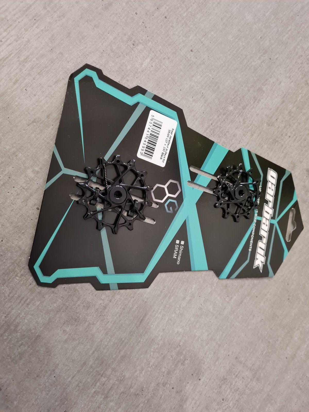

Wenn ich schon mal bestelle, dachte ich mir, ich kann die Garbaruk Schaltwerkrollen auch gleich mitbestellen. Sehen wirklich stark aus... ob man's braucht? Ich glaub nicht 😛
