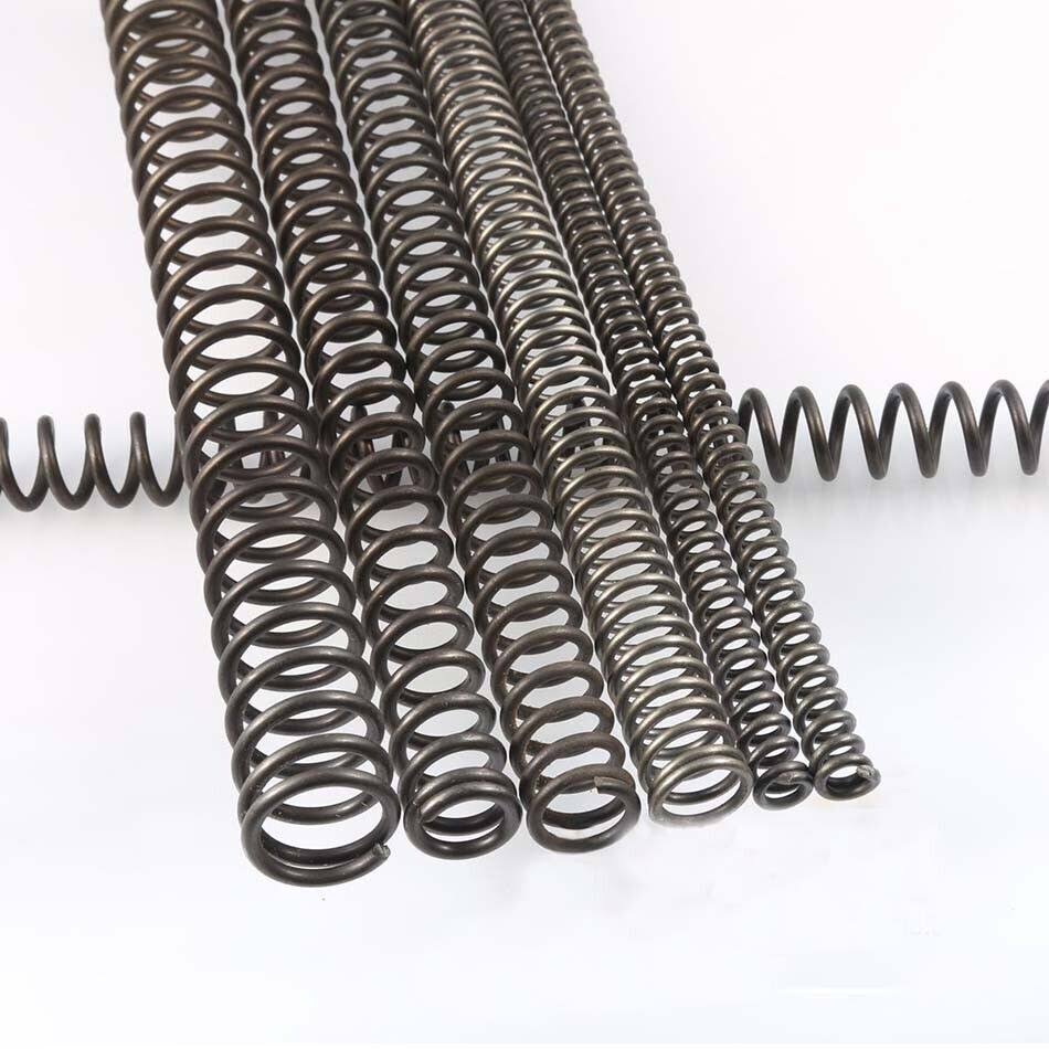

Die von Propain mitgelieferten Federn passten nicht ins Bike? Und ihr konntet keine andere passende Feder in Finale auftreiben? Würde mich mal interessieren was da los ist. Darauf wurde im Test leider nicht näher eingegangen.
Bestell erstmal so ein Ratt. Was glaubst du, was da alles im Karton liegt.
mit welchem Druck/Federhärte bist du den Dämpfer im Tyee gefahren ? Ich hab bei dem großen Übersetzungsverhältnis Sorge das es ab 90kg schon problematisch werden könnte je nach Fahrstil
Das war beim Vorgänger auch schon ein großes Problem für schwere Fahrer. Es galt die Regel, mindestens eine Nummer härter, als Propain empfiehlt. Jetzt hat der Hinterbau sogar weniger Progression. Wahrscheinlich besser Air.
Wenn denn der erlaubte Max druck nicht überschritten wird.
Laut EXT feder rechner bräuchte man mit 90kg eine 600er oder sogar eine 650er feder.
Das wäre dann schon das maximum was rockshox verkauft oder?
Die dämpferabstimmung, egal ob luft oder Coil, dürfte da dann für schwere fahrer auch erschwert sein da man sich immer im grenzbereich der dämpfung befinden wird schätze ich.
Für leichte leute könnte der hinterbau dann allerdings umso besser geeignet sein.
