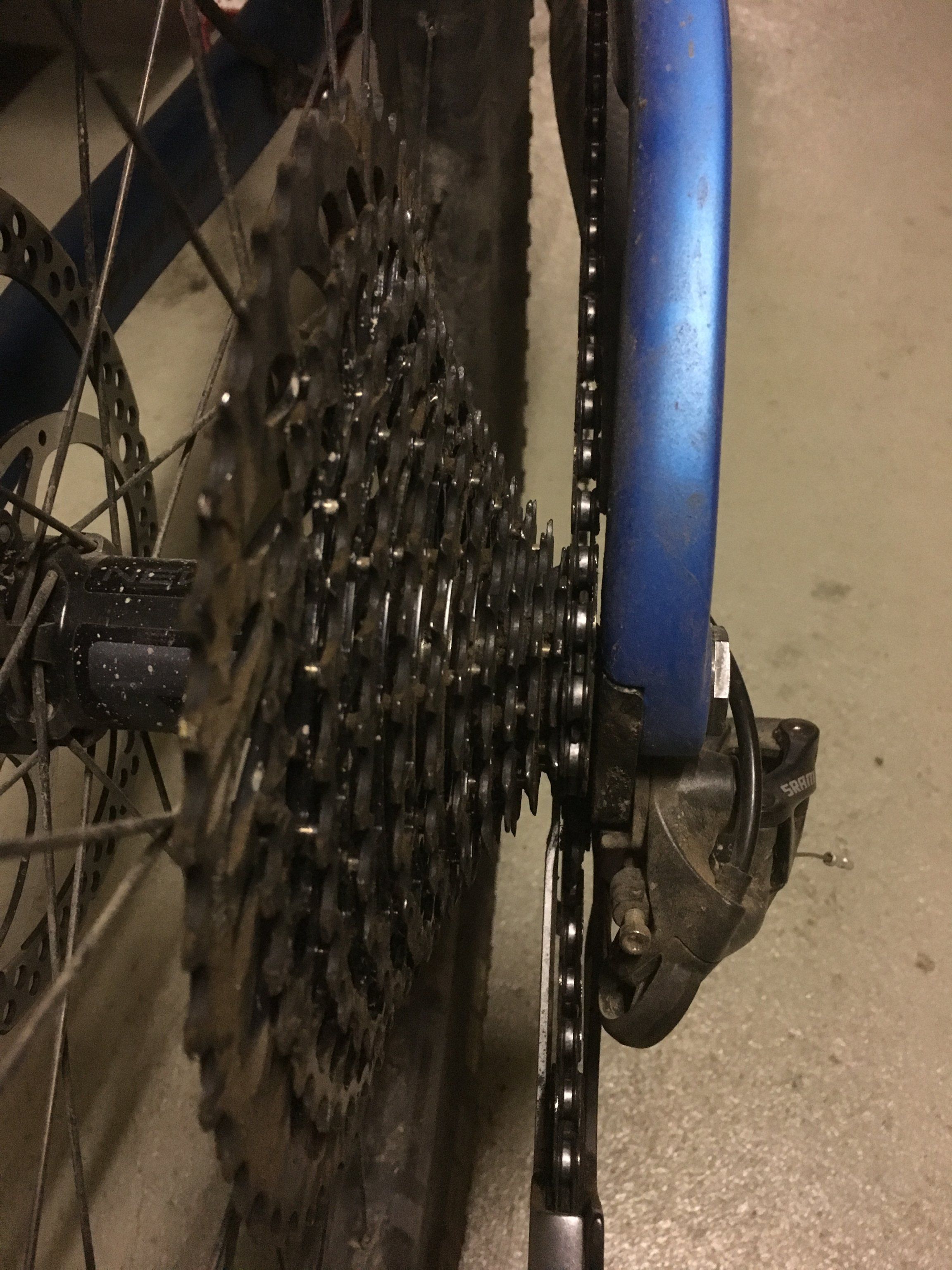

Eigentlich sollte alles passen! Deswegen ist es intresssant das mit einer auch mim Newman Laufradsatz mal ein Bild schickt ob es da auch so knapp ist ! Bin ja aktuell noch im Vinschgau und auch der Bike Laden hier kann keinen technischen Defekt erkennen !
Grüße
@NicoBacker
Sieht bei mir in etwa so aus wie bei dir. Von daher alles i.O..
Ja! Trockenwachs ist schon bestellt...;)

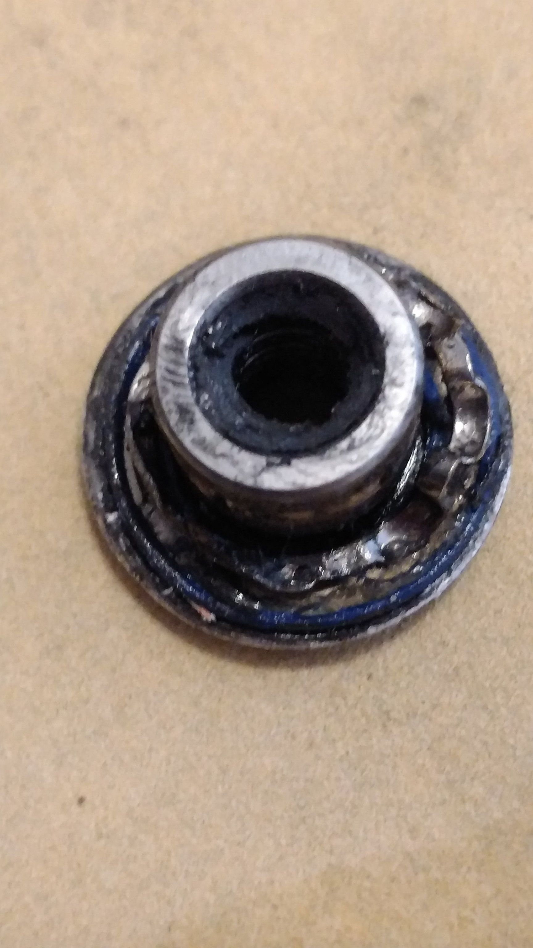

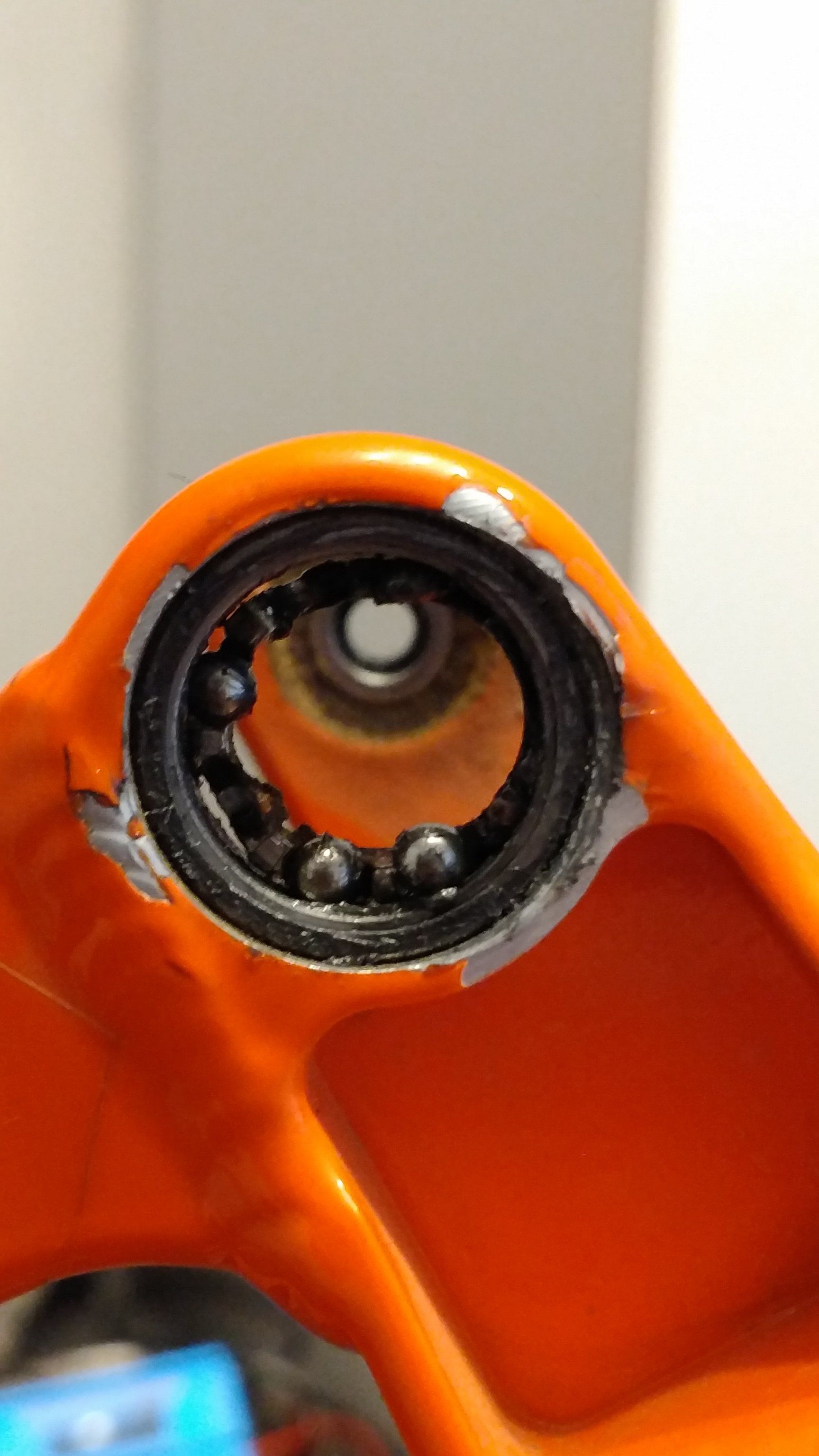

mein Saisonabschluss wurde gestern mit einem Lagerschaden besiegelt.
(kleine Hinterbaulager zur Wippe oben)
Die (alle) sind gerade vor 4 Monaten neu rein gekommen
Ist total zerflogen und dadurch gleich mal den Lack mit beschädigt durch die Lager Abdeckung :mad:
hat jemand eine Empfehlung für GUTE und stabile Lager?
Anhang anzeigen 783747 Anhang anzeigen 783748

So ich habe den Schuldigen des Lagerschadens gefunden.
War ich selber.
Ich Depp habe Edelstahllager bestellt und eingebaut.
Dachte ich tue dem was Gutes.
Pustekuchen.
Zum Glück nur bei den Kleinen. Die großen Lager waren Vollkugelige 2RS.
Die kleinen in vollkugelig gibt es irgendwie nur von Enduro Bearings zu Apothekerpreisen :(
