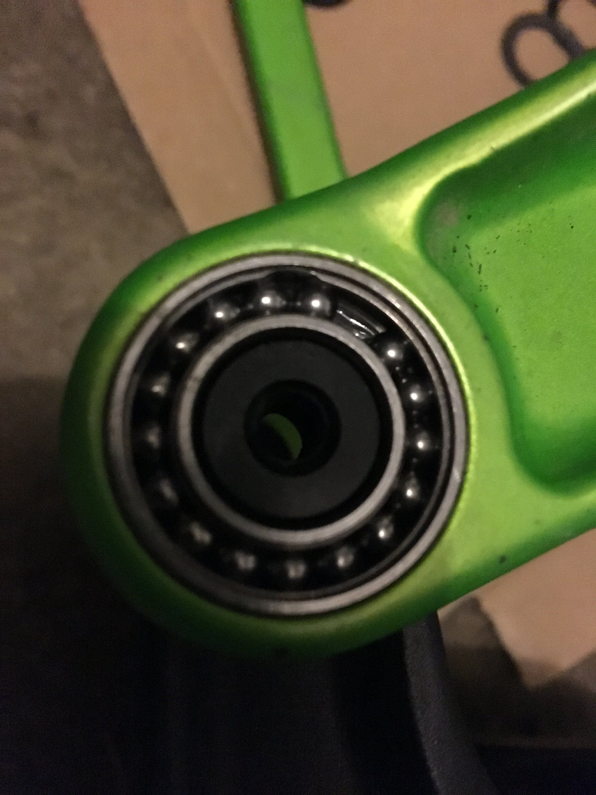

103648CA-DE32-4023-9BD7-47B7495F9D02.jpeg 0E01A6C4-4872-4B09-8EC6-5D76CA64AA89.jpeg Meine Lager sehen nach nem Jahr noch gut aus.

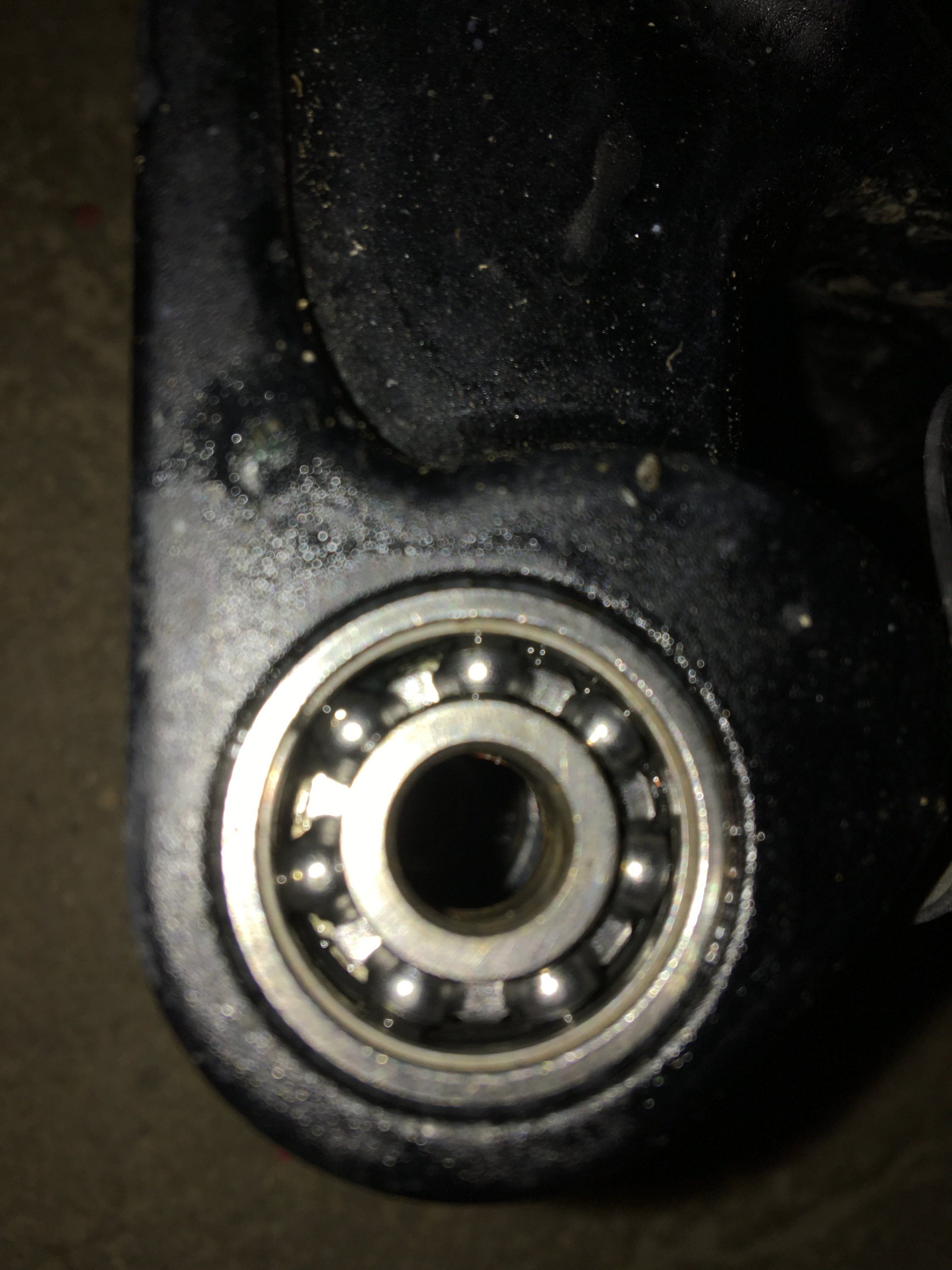

2. Habe alle Hinterbaulager sauber rausbekommen. Jemand eine Idee, wie ich jedoch dieses Lager sauber vom Bolzen bekomme? Gewalt habe ich noch nicht angewandt, das Lager muss aber nicht unbedingt heile bleiben...

Danke, hab das Lager dann doch mit Gewalt abbekommen. Gummihammer und weiche Unterlage hat nicht geholfen, es muss ein normaler Hammer und eine harte Unterlage her. Lager hab ich komplett neue gekauft. Die, die oben erwähnt wurden und wo ich nochmal nachgefragt habe, sind genau die richtigen.
