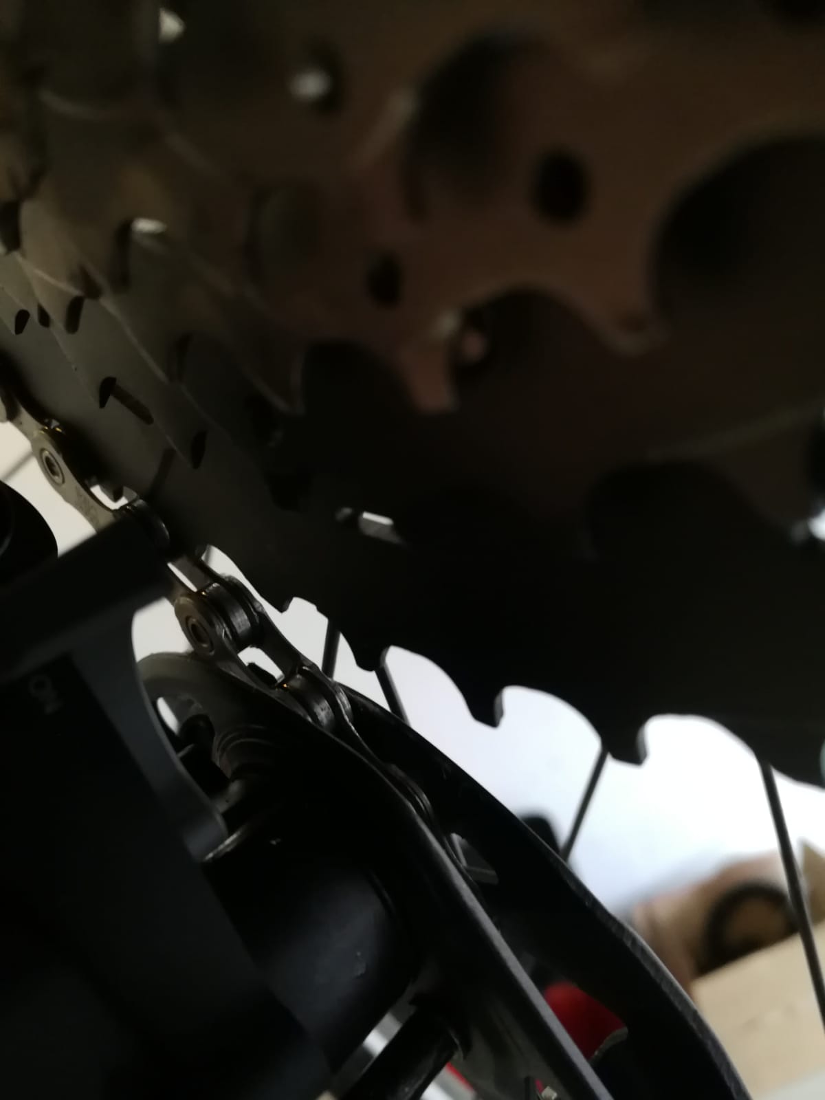

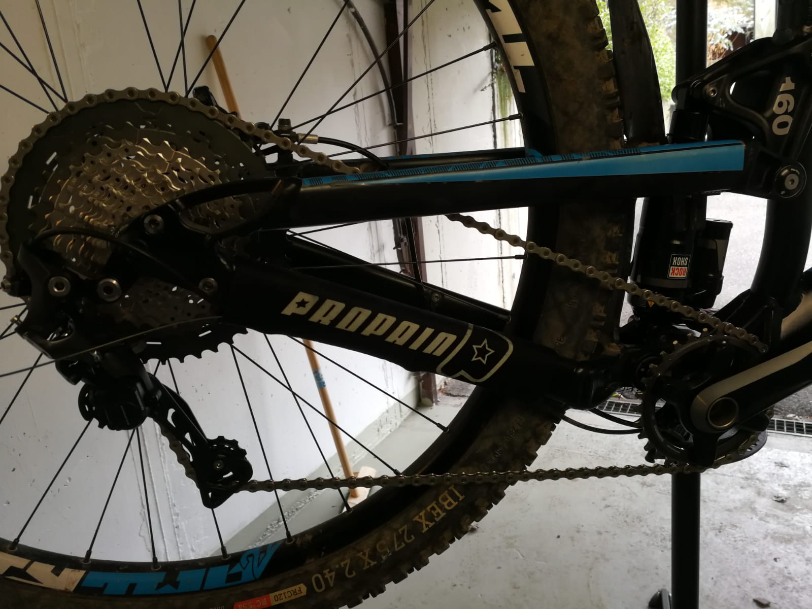

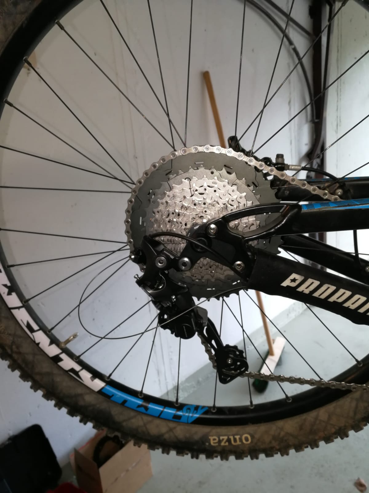

Nun stehe ich vor einem anderen Problem: Nachdem die Kassette drauf war und das LF wieder an Ort und Stelle, habe ich mich daran versucht die Kette passend abzulängen (gorß-groß+4). Nach meiner Erfahrung eine der besten Methoden. Gefühlt ist sie aber zu kurz (?!).
Lieder habe ich keine Erfharung mit 1x-Schaltungen und hab mich mal "versucht" diese einzustellen.
Problem ist nun, dass das größte 46ger nun echt schlecht läuft. Zunächst dachte ich die Kettenlinie ist zu "schräg" und habe den von ProPain verbauten Spacer an der Kurbel (2mm) entfernt. Sagenhafte Verbesserungen gabe es hier nicht ... (aktuell ist eine SLX-Kurbel mit 30ger XT KT DirectMount verbaut).
Gefühlt bekomme ich kein zufriedenstellendes Ergebnis.
1. Läuft eine 1x11 bei 46<->30 "immer" so unsauber? Bzw. brauche ich bei dem Tyee hier noch einen Spacer am KT?
Ich bin geneigt hier ein paar Unterlagscheiben einzubauen um das KT weiter richtung Rahmen zu bekommen.
2. Habe ich die richtige Kettenlänge für ein 1x11?
3. Stimmt generell die Lage des Schaltwerkes? Gefühlt habe ich irgendwo einen Denkfehler.
Ich stehe grade echt auf dem Schlauch :-D ...
Aktuelle Lage siehe in den Bilder.

Hallo @sbidy , ich habe die Kettenlinie über die Distanzringe am Innenlager beeinflusst.
Dafür habe ich auf der rechten Seite nur einen Ring montiert (1,8mm stärke), damit die Kurbel weiter Richtung Rahmen kommt.
Das klappt alles ganz gut soweit, nur beim Rückwärts Treten springt die Kette vom Ritzel auf ein kleineres Ritzel, stört aber eigentlich nicht wirklich.
Um aber auf das kleinste Ritzel (11er) zu kommen, da muss ich etwas tricksen, denn da will die Kette nicht direkt runter rutschen, ich muss dann immer kurz zurücktreten und dann wieder normal treten, dann erst rutscht die Kette aufs kleinste.
Ich habe die Kassette ( SunRace) nun seit 2,5 Jahren drauf mit SLX Schaltwerk.
Gruß Mike
Korrigier mich, aber so weit ich weiß, gibt es für SLX und XT kein DirectMount. Die sind alle an den Spider geschraubt.
Wenn das immer noch so gemacht wird wie vor drei Jahren (ich hab eine XT), dann gibt es keine Kurbeln für 1-Fach. Schau mal, ob du an der Kurbelinnenseite die Gewindelöcher für das kleine Kettenblatt hast. Das erklärt dann auch, warum die Kettenlinie bei 1-fach zu weit außen ist, weil das KB auf der Position vom großen KB bei 2-fach ist.
Variante 1 wäre, eine Kurbel für Non-Boost zu nehmen. Bringt dir die Kettenlinie 3 mm nach innen.
Variante 2 wäre ein anderes KB. Die von AbsoluteBlack haben aus diesem Grund die Kettenlinie ein paar mm nach innen verlegt, damit das wenigstens halbwegs in die richtige Richtung geht.
Schaut doch ganz brauchbar aus.
Ja, DirectMount ist quatsch :-D ... danke. Ist eine "2-Fach" Kurbel.
Daher ist die Linie natürlich "mittig" zwischen den beiden. Aber ich hab mich jetzt mal bisschen eingelesen in das Thema Kettenlinie und sehe nicht, dass "wenige" Millimeter hier was bringen würden. Wie gesagt habe ich den Spacer am Lager jetzt mal entfernt. Mal gucken ob das vom Verschleiß und Fahren her sinnig ist. Einen Kettensprung beim Rücktreten auf dem 46ger habe ich nicht.
