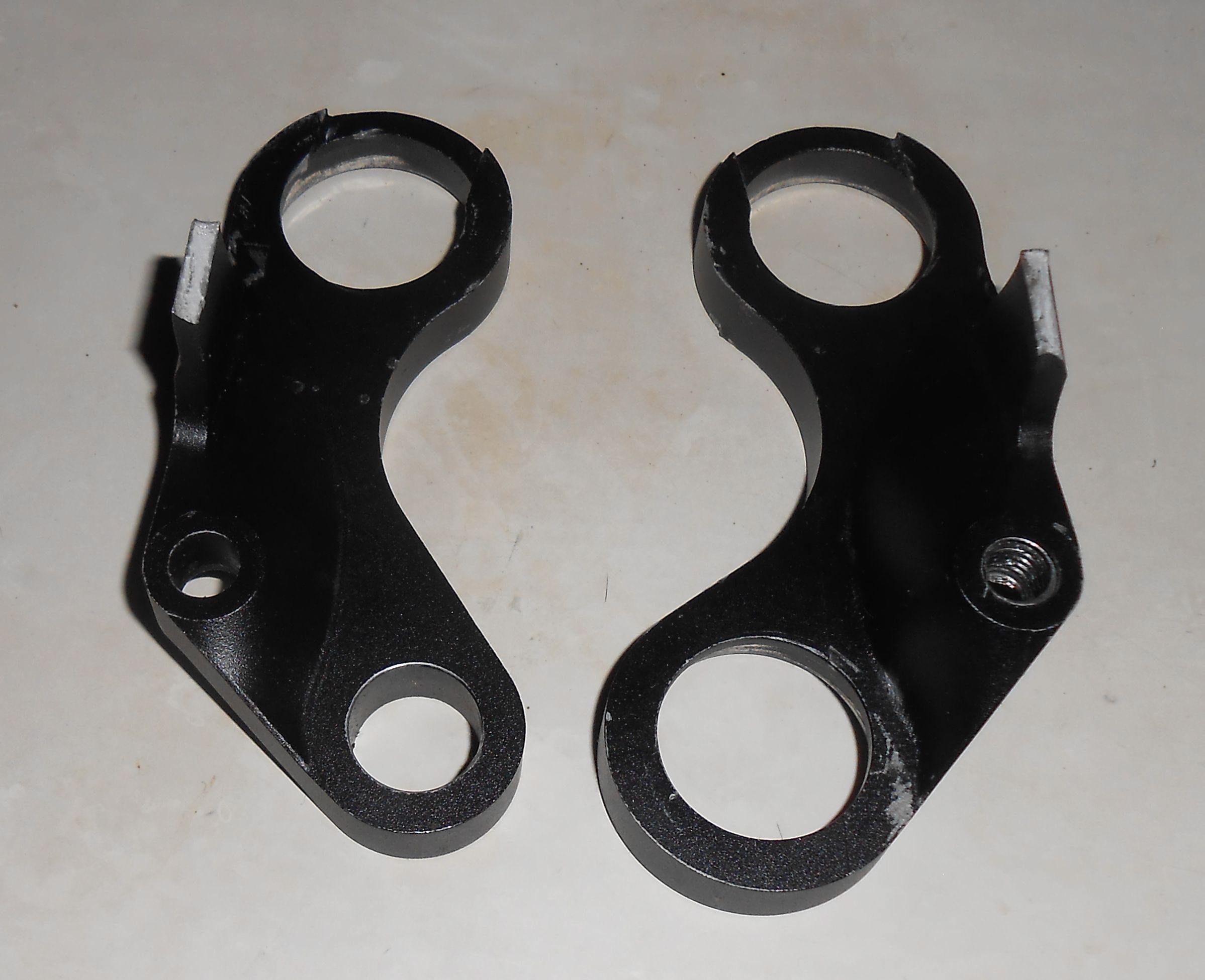

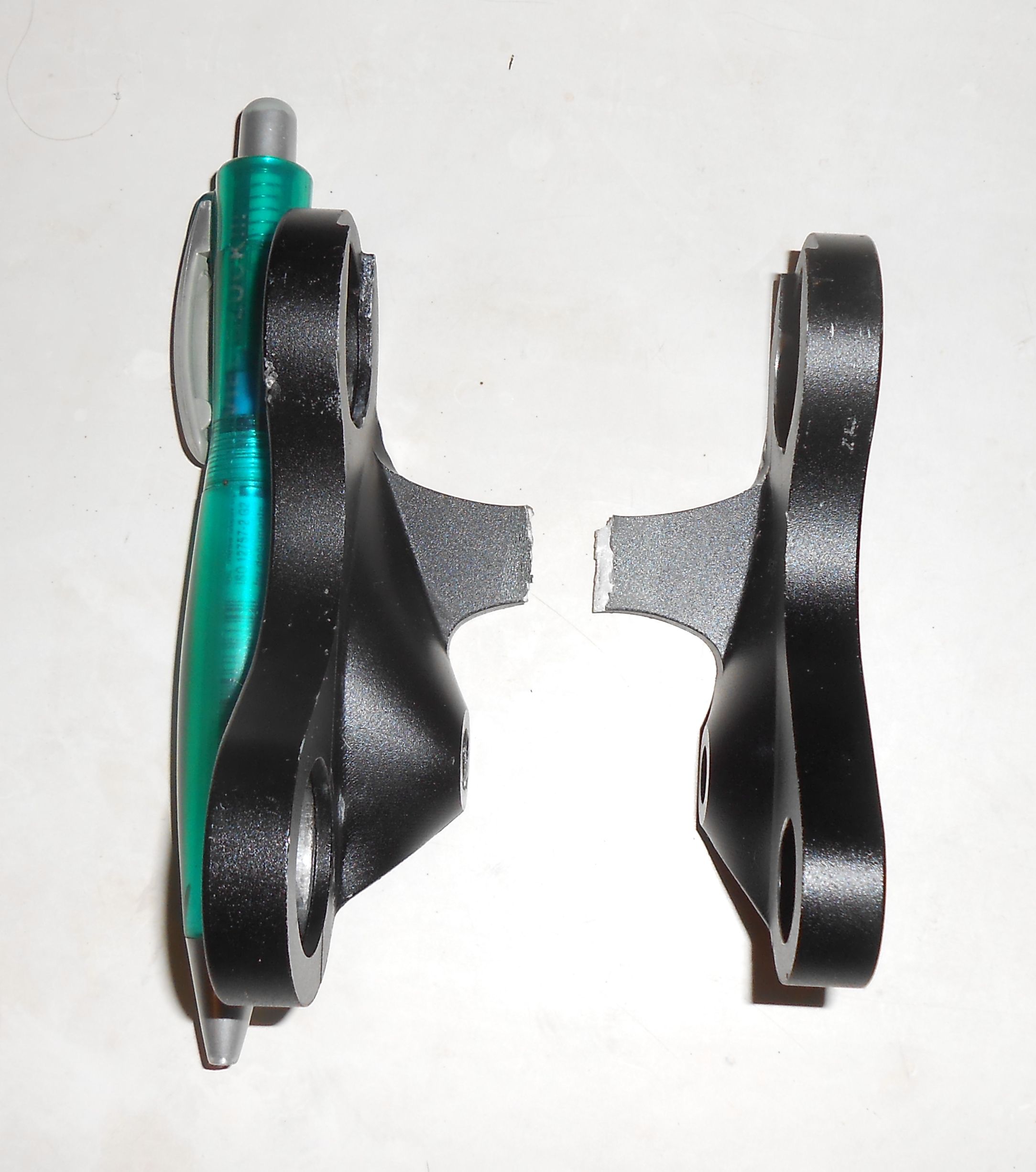

Hui... mir ist gar nicht bewusst gewesen, dass der Steg so dünn ist. So dramatisch viel kann der betreffend Steifigkeit nicht ausmachen.
Trotzdem wär mir etwas komisch zumute, wenn die Wippe da unten "zweiteilig" ist.
Als Ersatzteil bekommst du das bestimmt. Wart mal ab was da kommt.
Danke für Antworten, ich habe nun welche von KBSLLC verbaut.
Raus war kein Problem, hatte mir einen schönen Lager-'Zieher' gebaut. Aber das Reinpressen war der wahnsinn. Am Rahmen kein Problem, flutschte wie ein Zäpfchen, aber an der unteren Schwinge habe ich 2 Stunden gebraucht. Und dann der Knaller (Lager wieder draussen):
Anhang anzeigen 807580 Anhang anzeigen 807581
Ich habe jetzt Propain angeschrieben und hoffe, ich bekomme ein Ersatzteil.
Anderseits habe ich mich gefragt, ob der Steg wirklich sicherheitsrelevant ist und unbedingt notwendig ?
Was meint Ihr ?
Viele Grüße und Euch allen schöne Weihnachten...
LittleBoomer

Prima, Ersatzteil erhalten und eingebaut.
