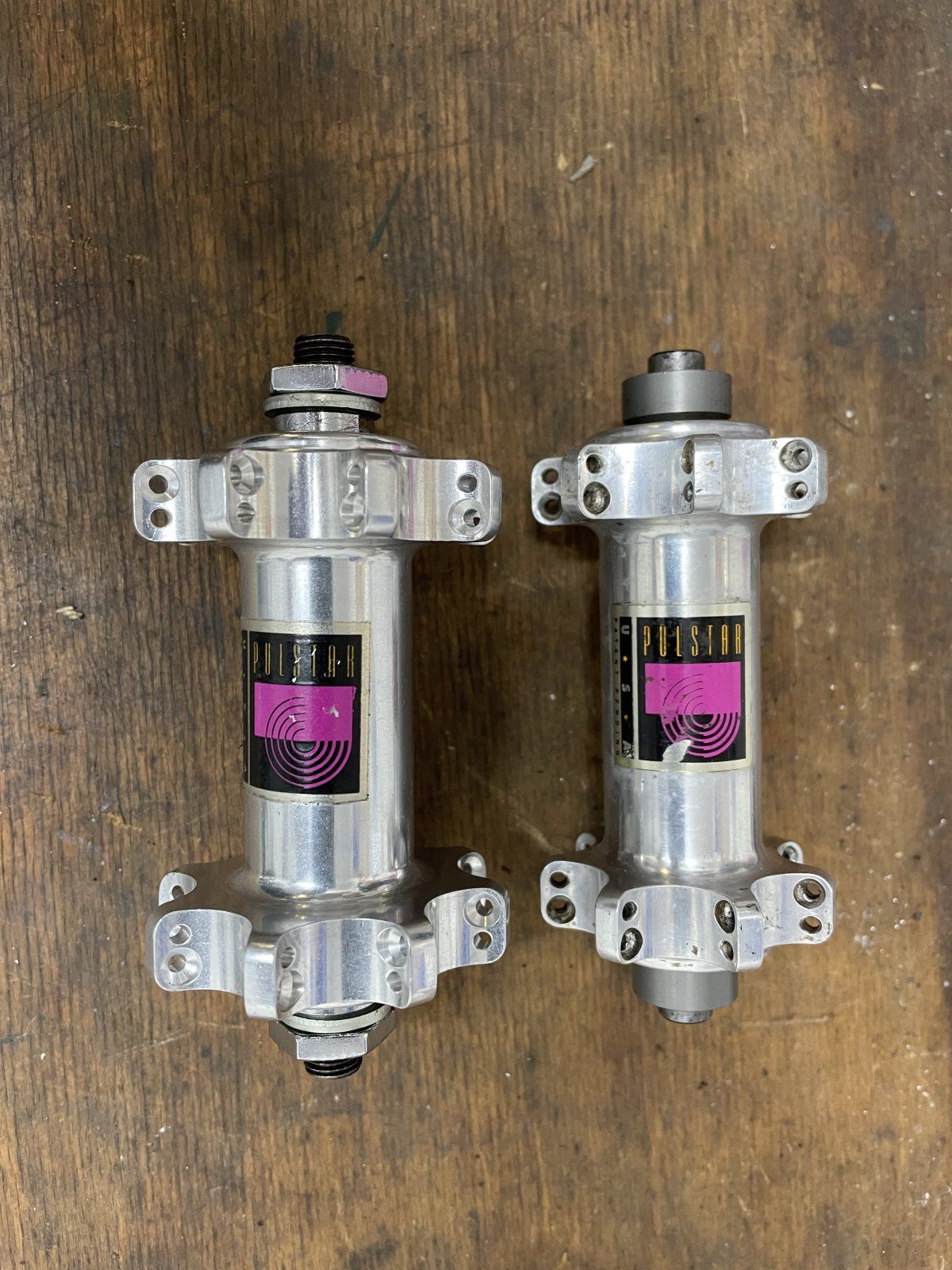

Nachdem kürzlich an ungeeigneter Stelle die Diskussion über die verschiedenen Versionen der Pulstar Naben aufkam, hier mal ein Thema dazu.

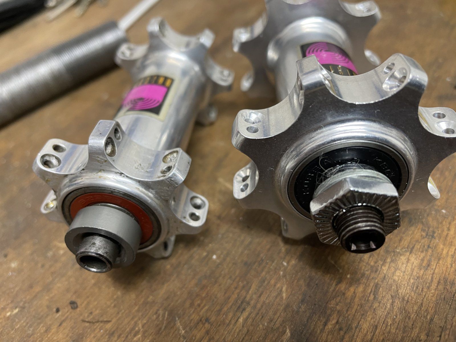

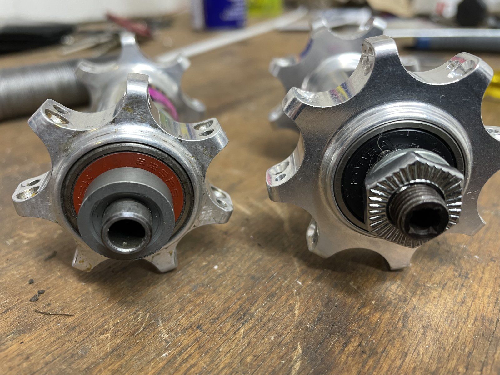

Ich habe von den Naben die ich habe mal Bilder gemacht und da sind schon einige Unterschiede erkennbar. Sowohl im Aufbau der Achse und Lager als auch im Körper.
Links eine mit 28 Loch, Industrielagern und einer Achse die mit Collars fixiert ist. Der Körper ist deutlich zierlicher als der von der 32 Loch Version rechts.
Der Körper der 28er ist breiter, also der Flanschabstand größer.
Das ist die einzige Hinterradnabe die ich gerade zur Hand hatte. Bilder der anderen HR Version, die zu der 28er VR passt, kommen später noch.
Das ist die mir als "Suspension"-Version bekannte VR Nabe mit der besonderen Konstruktion der Achse und des Schnellspanners.

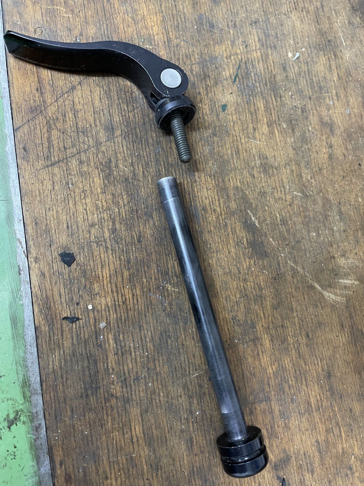

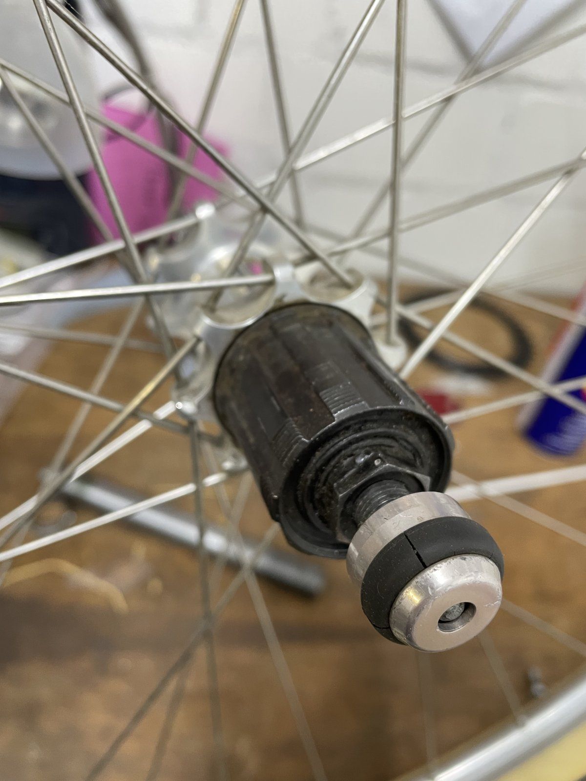

So sieht der SSP aus:
Die Achse ist deutlich größer als die der anderen Versionen und hat auf beiden Seiten abnehmbare Endkappen.
Wer weitere Bilder hat, immer her damit. Und wer Hinweise zu einer gewissen Hierarchie geben kann (hochwertigere Versionen vs. Taiwan-Version bspw.) ist auch willkommen.

Die mit den Konuslagern müsste die eco sein, wimre. Die mit den Industrielagern wäre demnach die höherwertigere

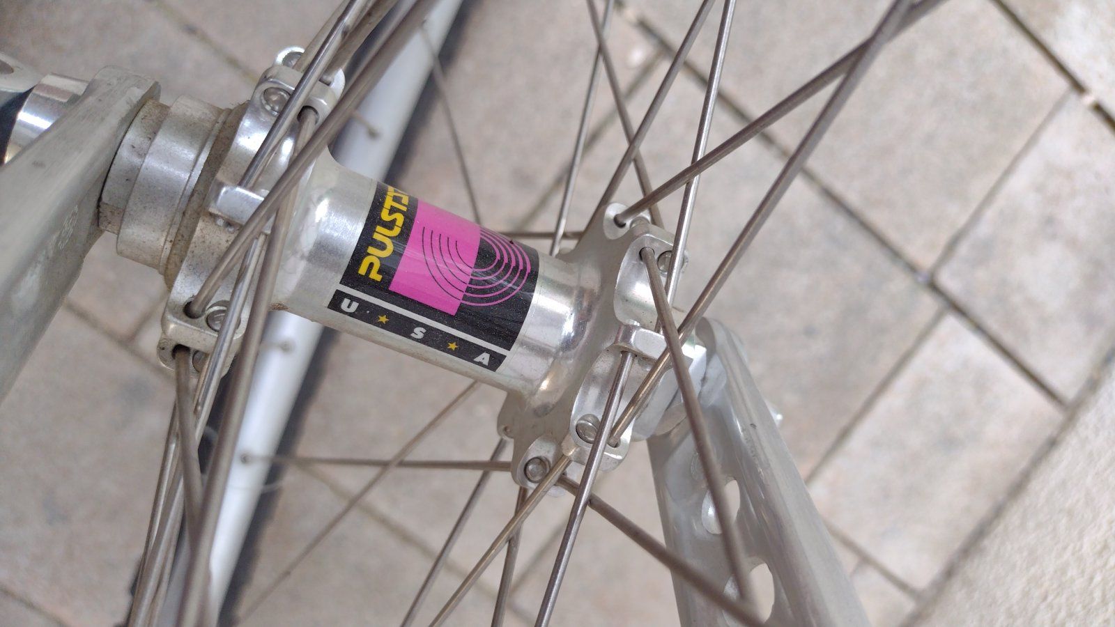

noch gleich ne Frage, es gab auch welche mit seitlichen konischen Abdeckungen
Gabs die für beide Serien, oder eher nur an den Taiwan-Modellen?

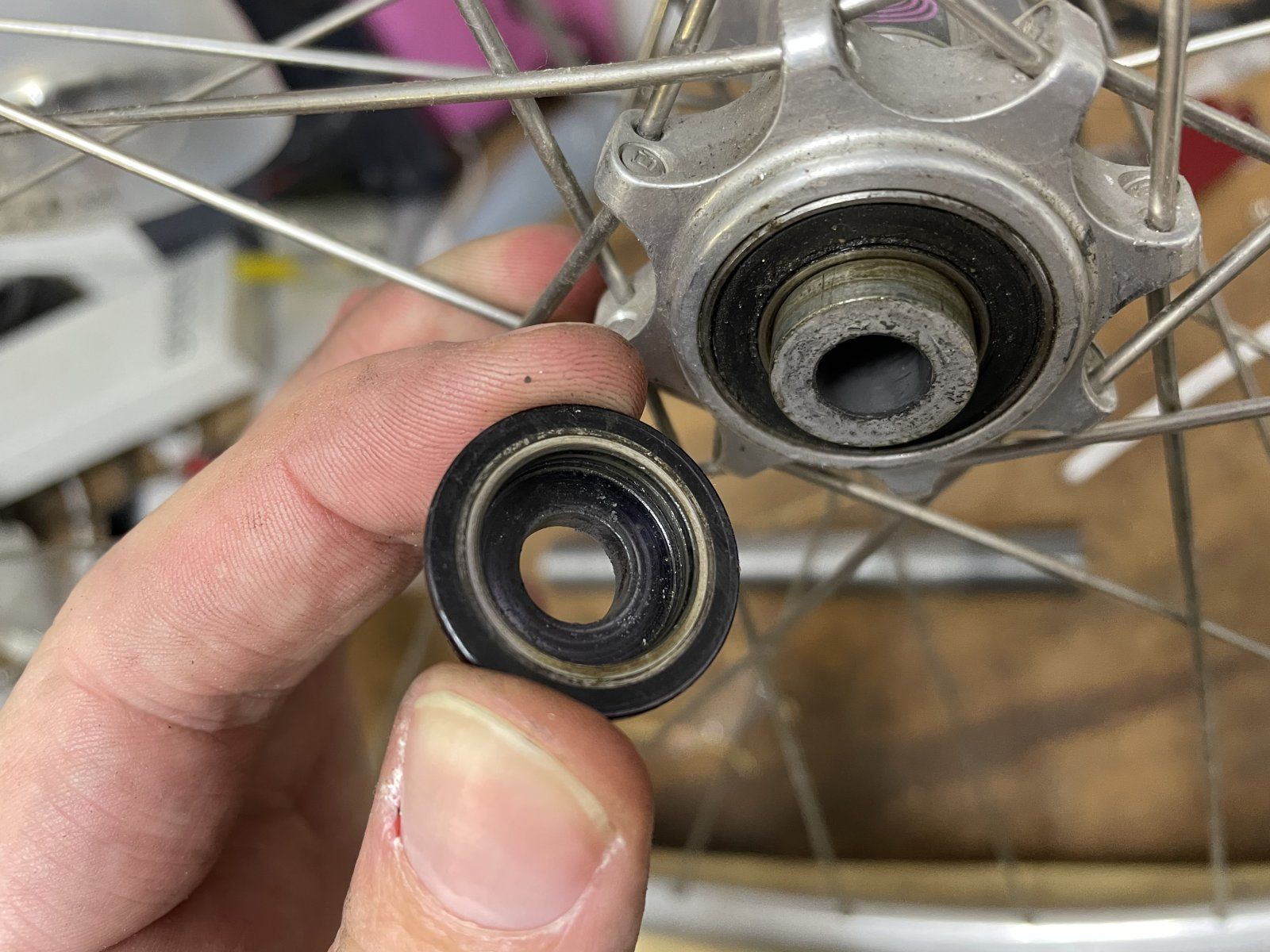

weis jmd hier zufällig, welchen Konus man bei der "einfacheren" Variante auf der Freilaufkörper Seite nehmen kann? Weil meiner ist leider durch...
hallo! kann jemand benennen, welchen freilaufkörper man benötigt? der muss getauscht werden und ich kann nicht sagen welcher passt... :( vielen dank!

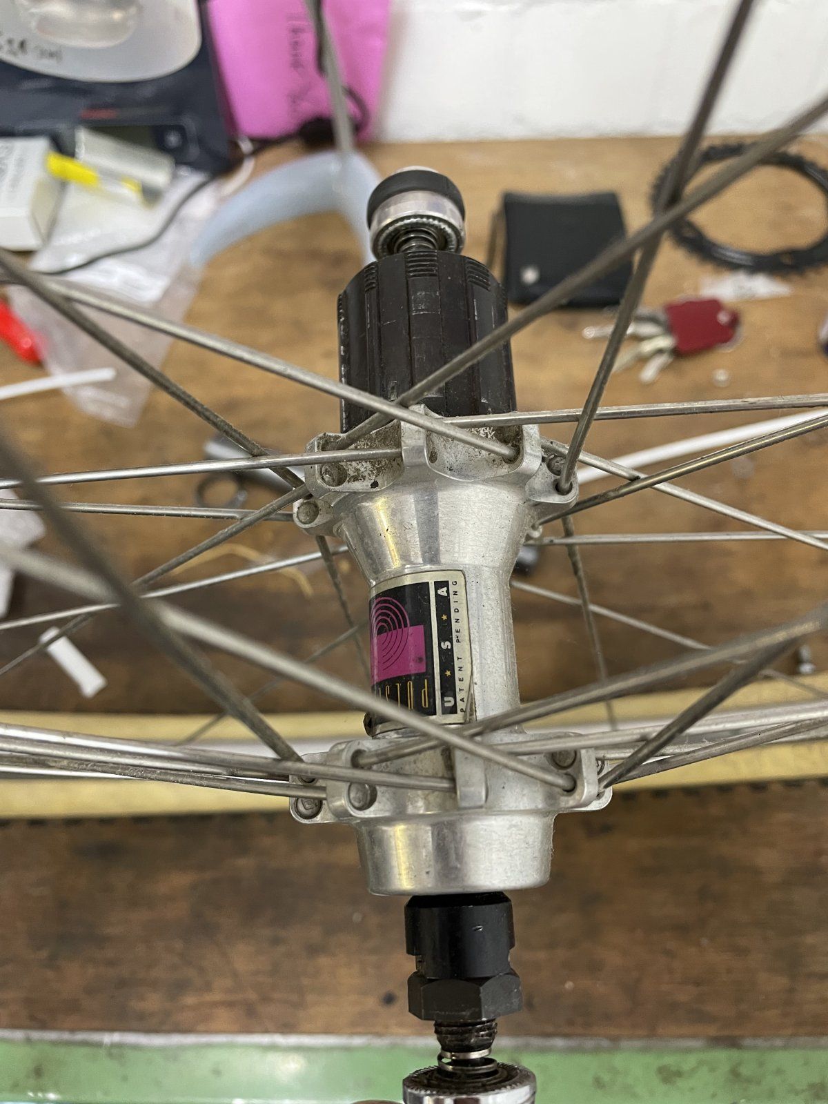

Bei meiner Suspenders-Gabel von 1993 war ne Pulstar Nabe mit Steckachse bei.
Die gabs also auch. Irgendwo hab ich das Laufrad noch. Wenn ich es finde, mach ich mal ein Bild...

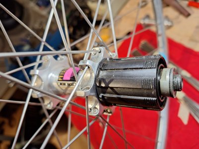

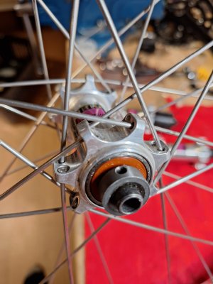

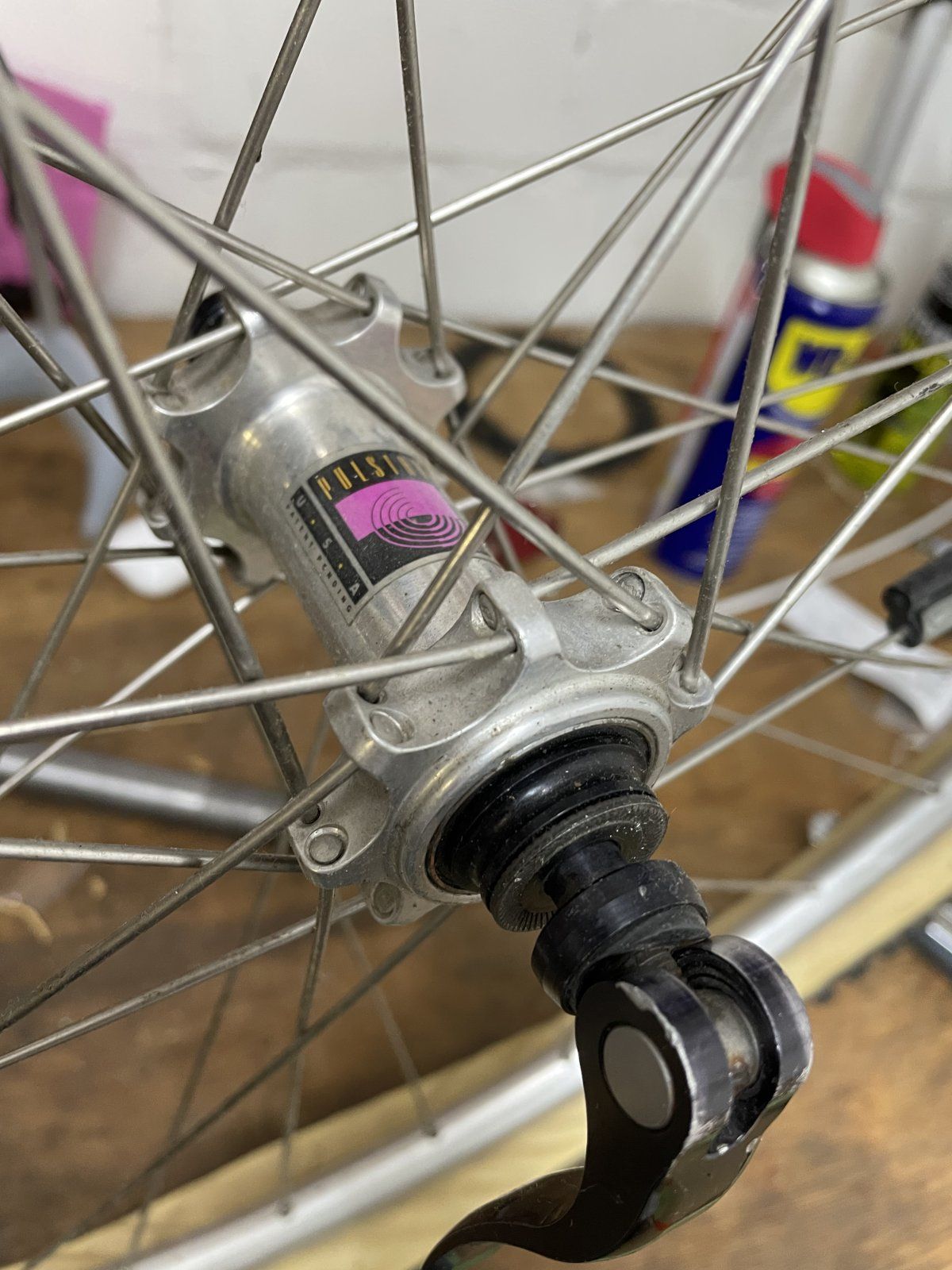

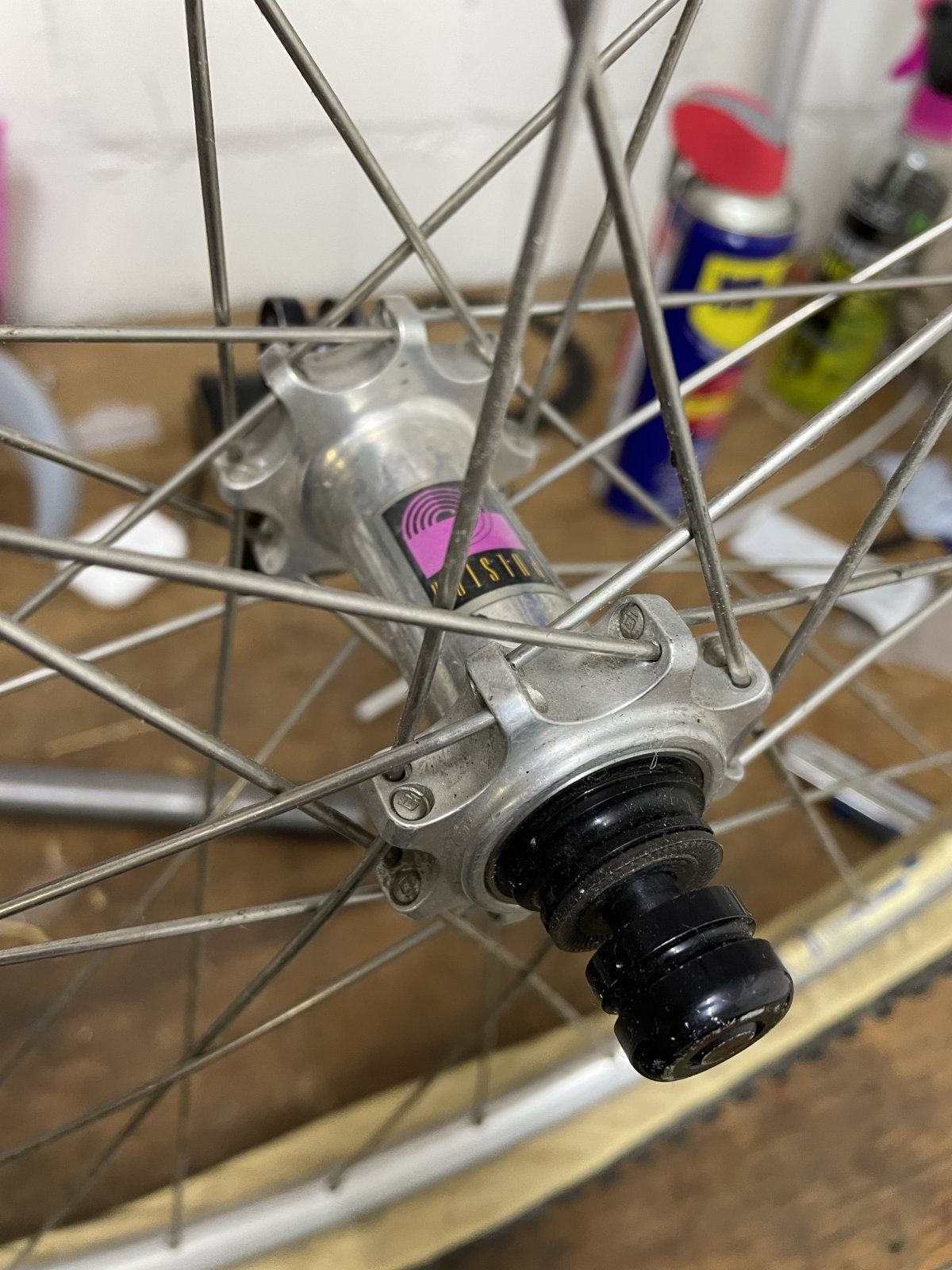

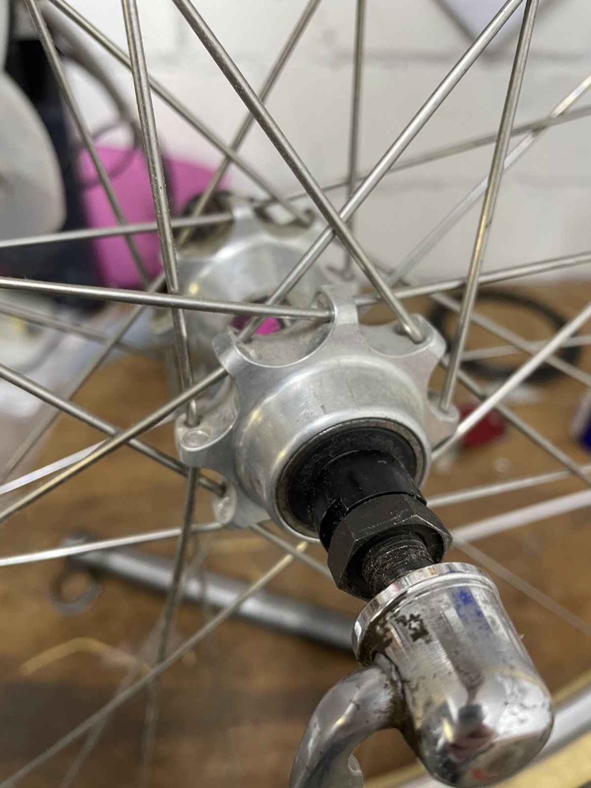

anbei ein Bild der Pulstar 9010 VR mit 9mm Steckachse und normale HR.

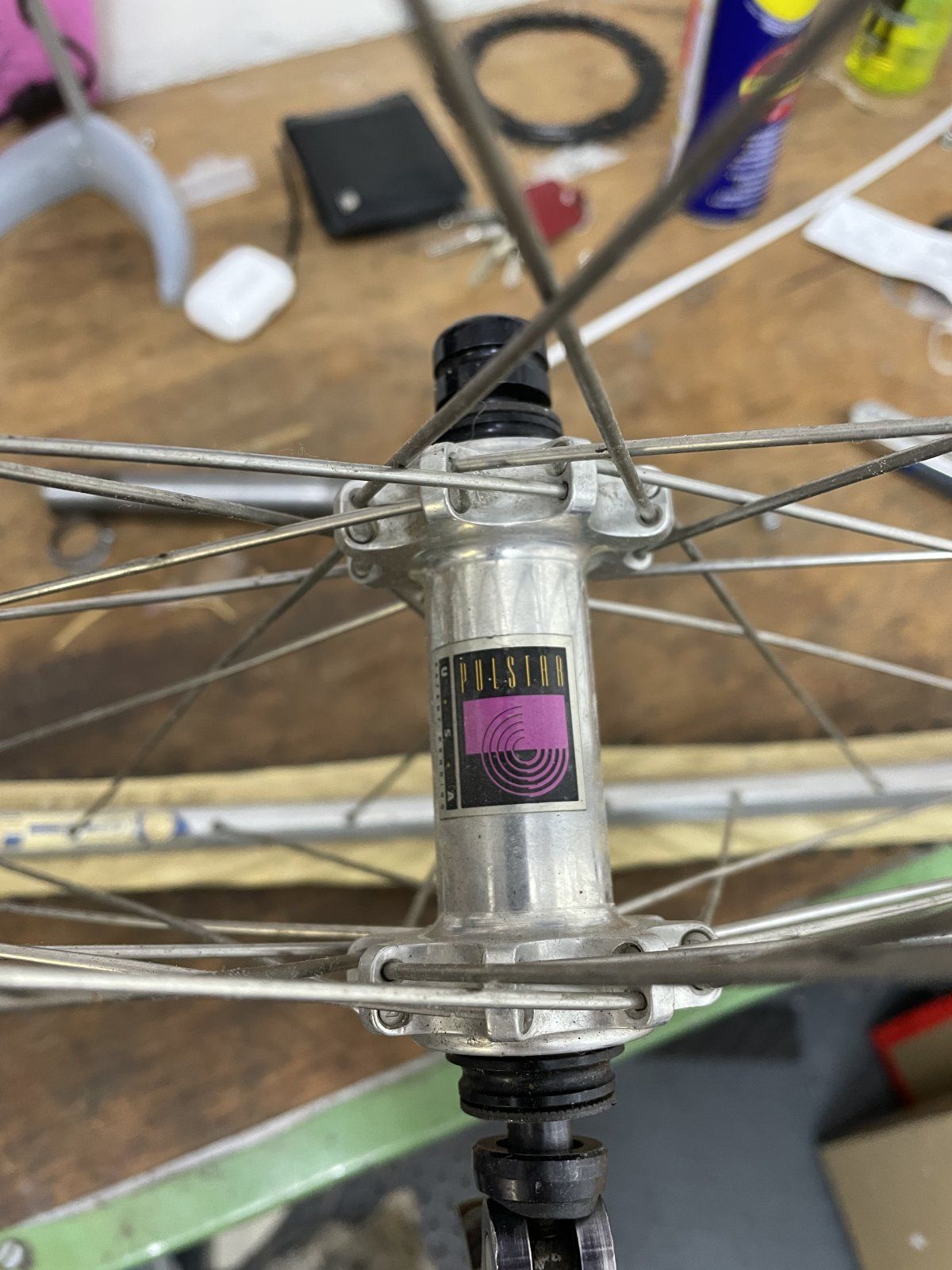

Und, ein LRS mit 32L HR und 28L VR.
Die VR Hat einen Achse Innendurchmesser von 6mm! Gibt es für die spezielle Pulstar Schnellspanner?
Ein normaler 5mm funktioniert zwar auch aber ein passender wäre cooler.
Hat jemand eventuell einen übrig?
Viele Grüße
Ergi
9 mm Steckachse sehe ich gar nicht, nur eine ganz normale 9 mm Vorderradachse für Schnellspanner (eine 9 mm Steckachse sieht so aus: https://www.dtswiss.com/de/komponenten/naben-und-rws/rws/9-mm).
Der Innendurchmesser von Hohlachsen für Schnellspanner ist immer größer als 5 mm, sonst würden normale 5 mm Schnellspannerachsen ja gar nicht durchpassen. Deswegen glaube ich auch nicht, dass es von Pulstar Schnellspanner mit 6 mm Achsen gibt.
Anbei das Bild der Pulstar 9010.u d
Bezüglich der VR 28L mit 6mm Innendurchmesser. 6mm ID für eine 5mm Achse ist schon sehr sehr großzügig dimensioniert. ZB. Eine EDCO hat 5,1mm
Viele Grüße
Aha, die Vorderradnabe ist eine Sonderlocke von Pulstar. Hier gibt es keine herkömmliche 5 mm Schnellspannachse, sondern nur die 9 mm Achse mit einem festen Achsstummel auf einer Seite und wahrscheinlich M6-Innengewinde für den Schnellspannerhebel auf der anderen Seite. Eine heute übliche Steckachse ist das aber noch nicht.
Was willst du da noch durchschieben, ist doch alles da?
