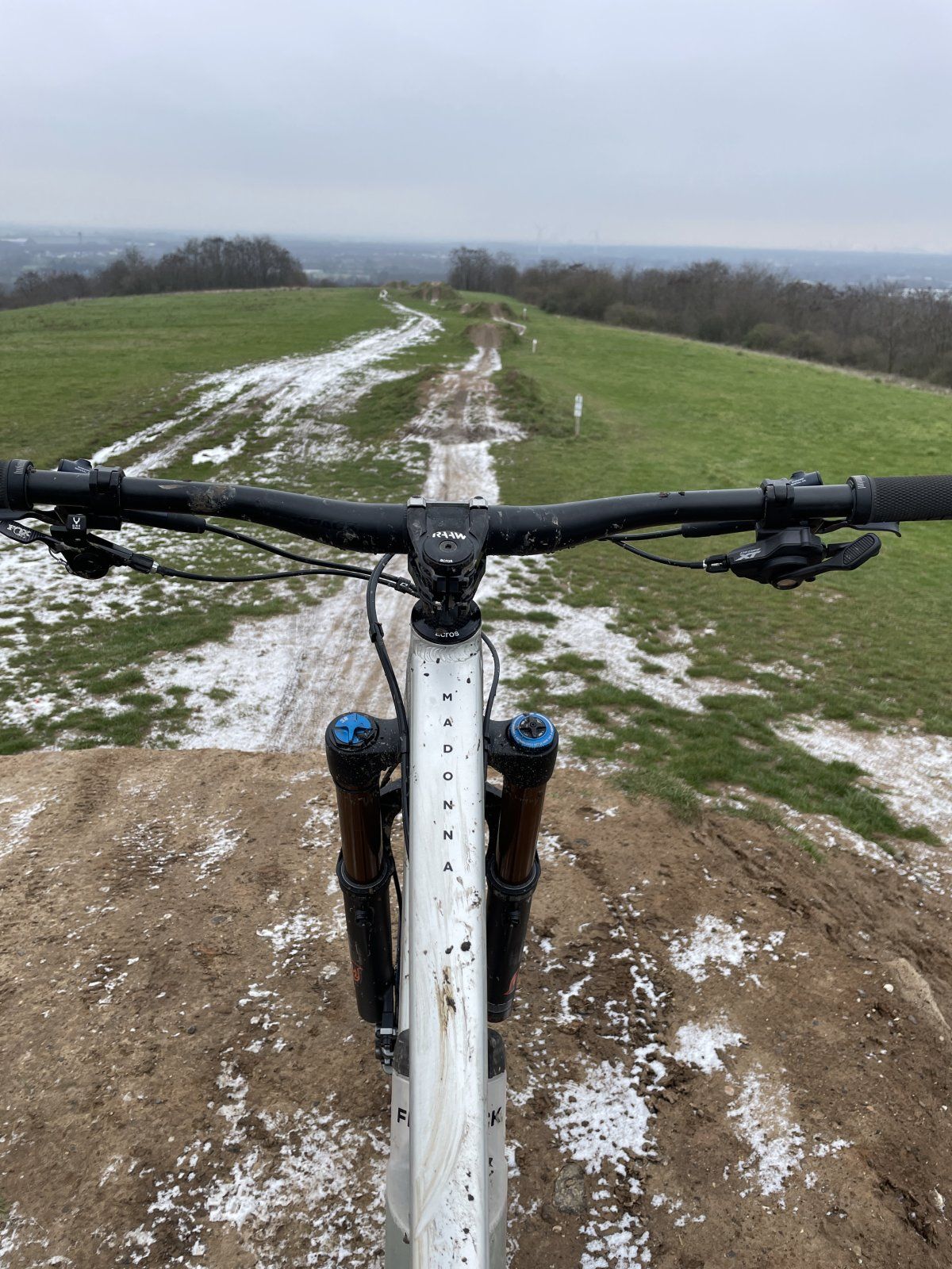

Vielleicht für einige interessant: Madonna V2 Gr. M mit 60er Rocker und Marzocchi Bomber CR 205x65 im voll eingefederten Zustand.
Hinterreifen: Eliminator Gravity 2.6 -> Hat noch etwas Platz, mal schauen ob bei großen Kräften dennoch keine Berührung des Sitzrohes geschieht.
Dämpfer -> Der Piggyback legt sich recht tief in die Kuhle des Unterrohrs. Dieses also eher nicht mit Dingen vollstopfen.
P.s.: Sattelklemme nur temporär. Die baut m. Schnellspanner sehr fett.

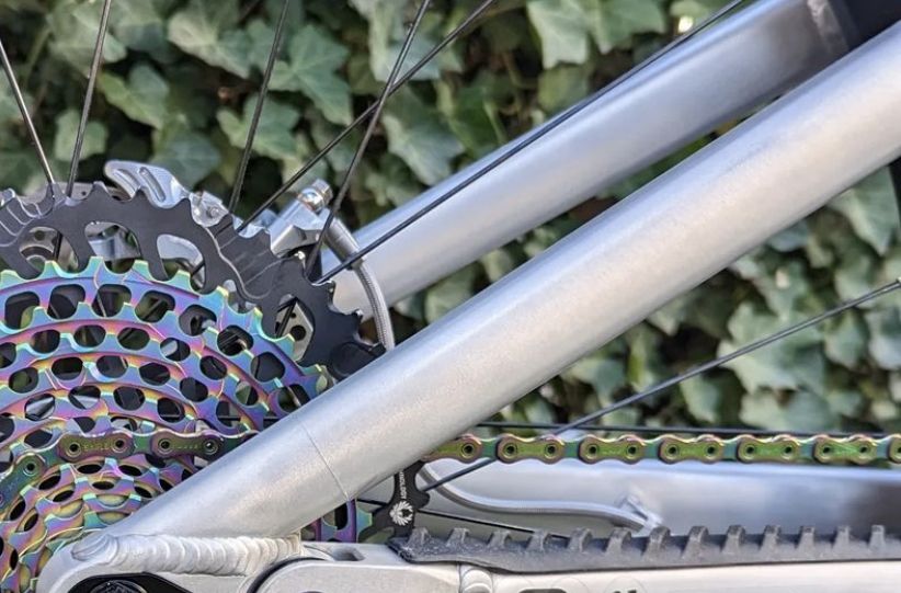

Hab gerade was interessantes gesehen. Was haltet ihr von der Leitungsführung hinten an der Bremse?
Wollte doch auch gut funktionieren oder?
Meinte eher, ob das mit dem einfedern von Hinterbau klappt…
Die originale Führung ist mir zu lang mir der Schlaufe nach oben.
Die Bremse ist doch fest am Hinterbau verschraubt. Federt somit mit dem Hinterbau mit. Ist glaub ein falsches Bild welches du hochgeladen hast.
Die Stelle neben dem Tretlager ist mit dem Einfedern gemeint. (siehe Bild unten)
