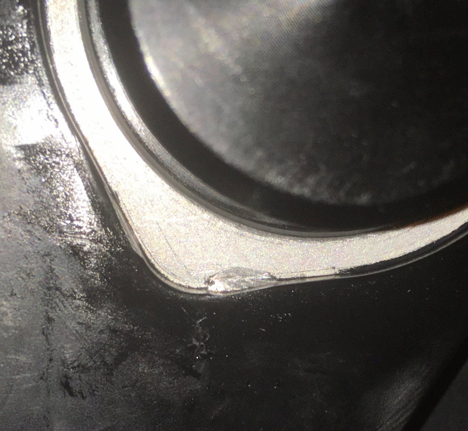

Hab diese Tage mal wieder den Hauptdrehpunkt auseinandergenommen, wegen Geräuschen. Dabei sind mir zwei Dinge aufgefallen zu denen ich die Runde befragen wollte:
Die Abdeckkappen drehen sich bei mir mit dem Hinterbau mit, neben den Lagern selbst sind dann also die Dichtungen der Reibungspunkt zwischen Hinterbau und Hauptrahmen, korrekt?
Die Aussparung für die Hauptachse ist bei mir nicht ganz sauber gearbeitet, da ist ein Metallartefakt das da wahrscheinlich nicht sein sollte. Habt ihr das bei euren Rahmen schon mal gesehen?
Keine Ahnung ob das zu den Geräuschen beitragen könnte, ich glaube eher nicht, die Geräusche gehen mit auseinandernehmen/reinigen/schmieren ja immer weg, kommen dann aber recht bald wieder. Gerade jetzt im Sommer habe ich den Eindruck, dass die hier recht trockenen und staubigen Bedingungen dazu beitragen, zwischen Hinterbau und Abdeckkappen sammelt sich da schon schnell wieder Dreck an.
Hast du die geschlitzten Lagerkappen? Seit ich auf die geschlossenen gewechselt habe bleibt alles schön sauber und ruhig.
Ja, ich hab die geschlitzten, Danke für den Hinweis, wusste nicht dass es andere gibt. Wenn man die großen Abdeckkappen aktuell im RAAW-Shop bestellt bekommt man welche ohne Schlitz? Schaut zumindest auf den Fotos so aus.
Edit: hab mal zwei Stück bestellt und werde das testen. Würde auf jeden Fall das einzige Ärgernis beheben dass ich mit dem anderweitig tollen Rahmen habe. 😀
Ja da bekommst die aktuellen, meine V2 hatte auch die geschlitzten, im letzten Winter beim Service habe ich da auch einiges an Dreck gehabt und gleich die neuen verbaut, hatte aber noch keinen Geräusche, mal sehen wie die nach der Saison aus schauen. Nimm aber auch neue Dichtungen, die alten haben nicht mehr gepasst bei mir, evtl. Zu gequetscht gewesen.

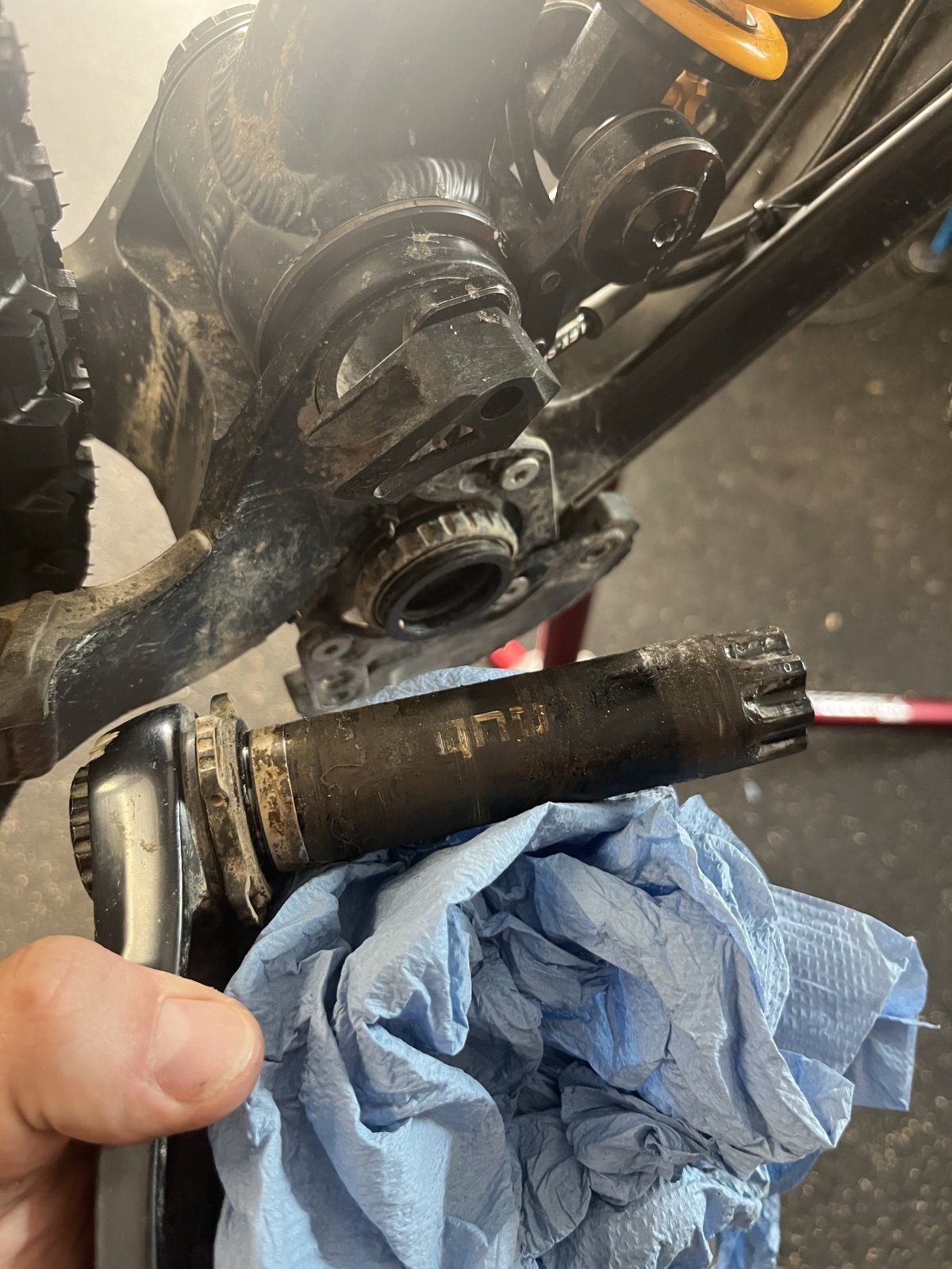

Ich habe gestern erst (aufgrund Knarzen ;-) ) mein rau laufendes Tretlager ausgebaut und dabei die Hauptachse aufgemacht.
Habe kein Foto von der Achse gemacht - hat aber ausgesehen wie neu gefettet und eingebaut. Keinerlei Dreck.
Im Vergleich die Kurbel.
Müssten ca. 6 Monate und 2000km gewesen sein.
edit: Ich habe von Raaw die geschlossenen Kappen kostenlos zugeschickt bekommen, nachdem ich nachgefragt habe welchen Sinn die geschlitzten Kappen eigentlich haben und die Lager an der Stelle offen liegen.
Die Dichtungen müssten aber bei den Kappen dabei sein?
Hab da gerade auch eine Diskrepanz bemerkt, eine der Dichtungen war hinüber, und die aus einem neueren Dichtungssatz hat nicht in die Abdeckkappe (mit Schlitz) gepasst, musste die Dichtung etwas dehnen.
