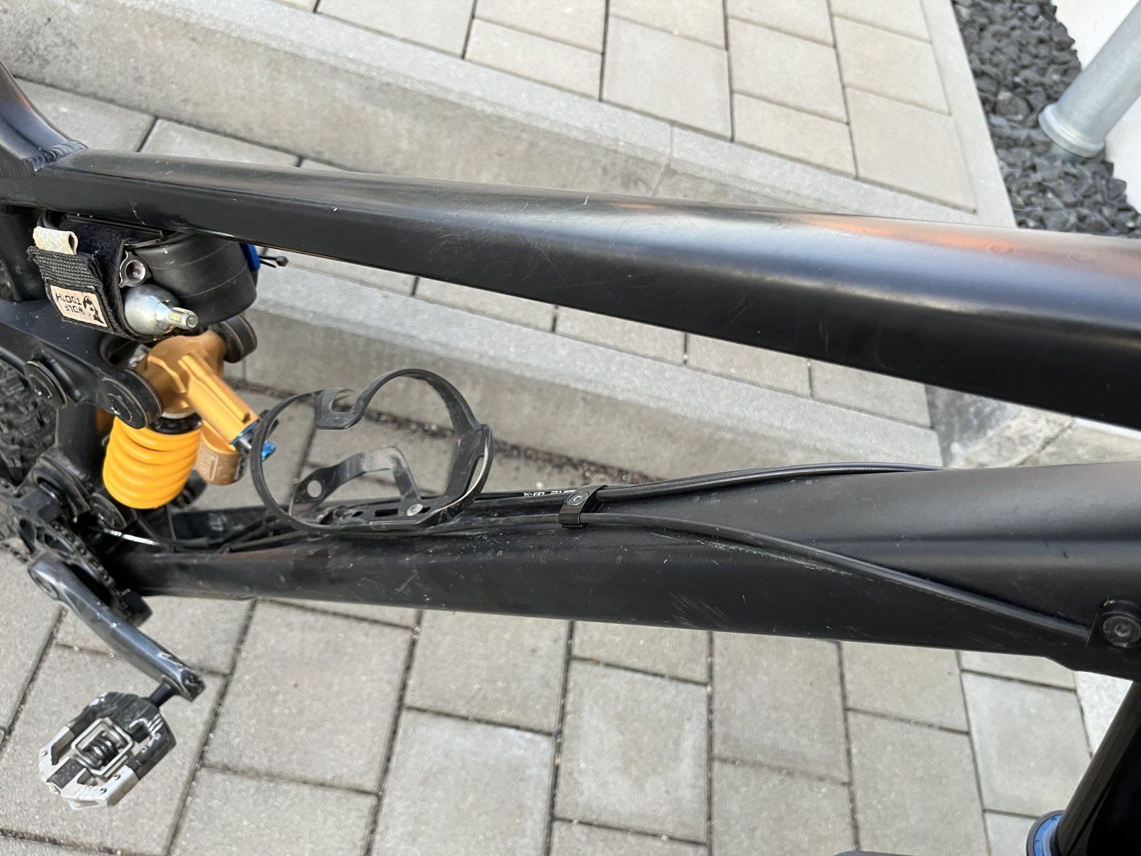

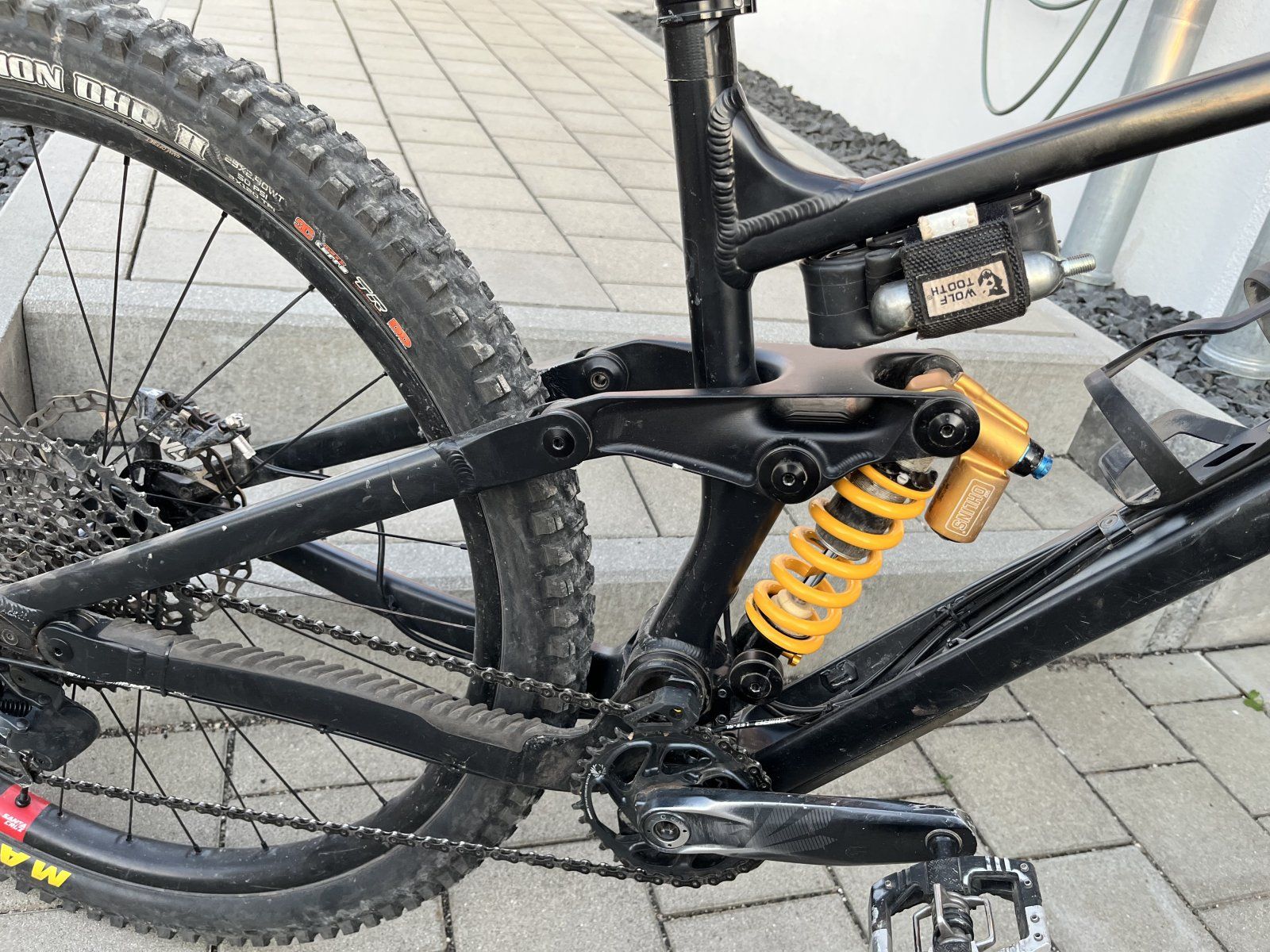

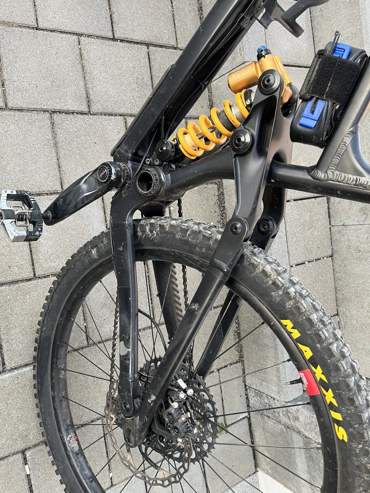

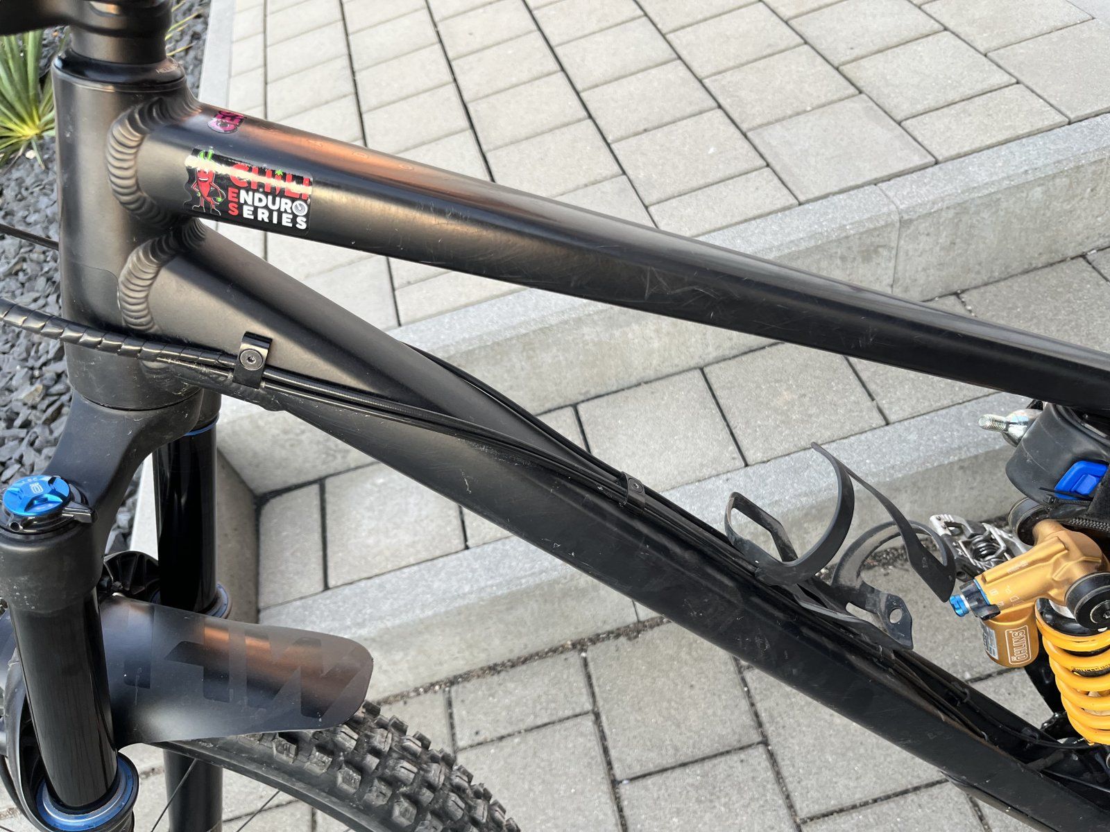

Ich hab einen schwarzen Rahmen der jetzt 5300km runter hat. Ohne viel Schutz.
Sieht man in real noch etwas deutlicher.

Ja es ist halt ein Gebrauchsgegenstand. Werde höchstwahrscheinlich nur die Kettenstreben auf beiden Seiten bekleben da die meisten Kratzer dort zu erwarten sind, sei es von der Kette, Schuhen oder einem Sturz.
