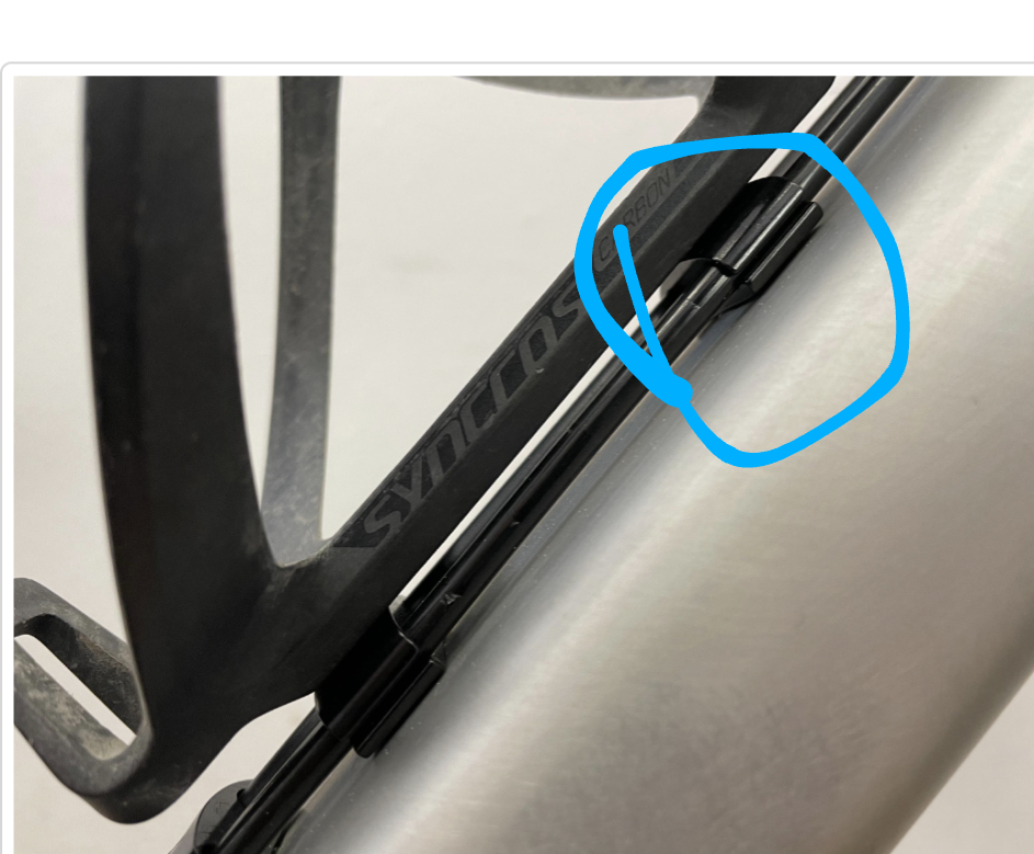

Moin, musste auch beim BC Sale zuschlagen und bin nun auch Besitzer einer Madonna 😊
Leider bin ich zu blöd für die mitgelieferten Leitungsführungen für den Flaschenhalter... da sind zwei Stück dabei, in der Anleitung auf der Website sieht es aber eher so aus als haben sie jeweils zwei von den normalen Leitungsführungen drunter gepackt (siehe Screenshot). Von denen wären auch noch zwei Paar dabei. Kann mir bitte jemand erklären was mit den Flaschenhalter teilen zu tun ist?

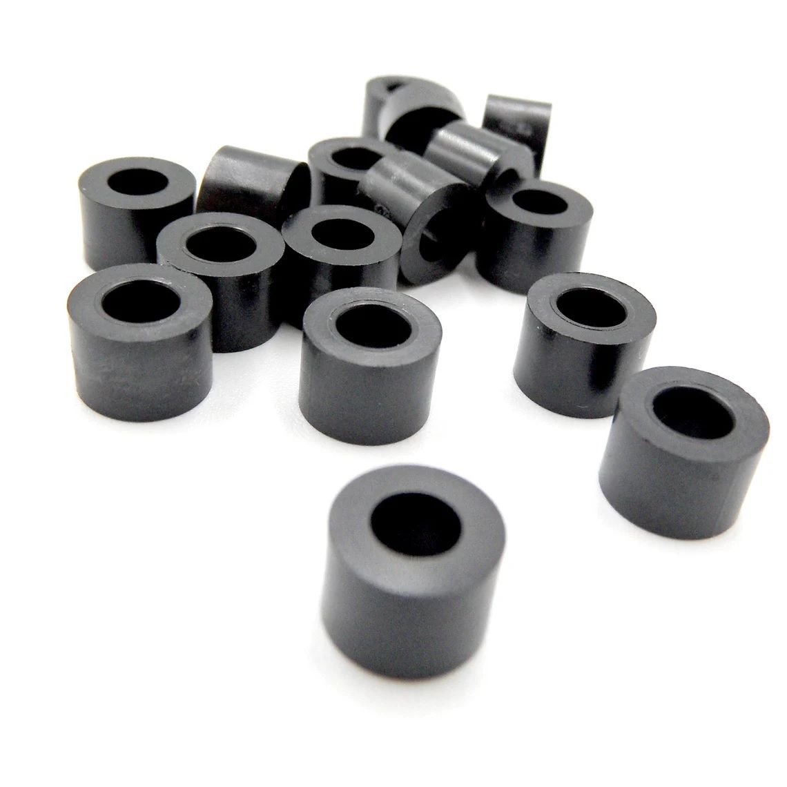

Servus, ich hab das Problem mit dem Flaschenhalter & Leitungsführung durch zwei Kunststoff-Spacer unter dem Flaschenhalter gelöst – wurde hier mal im Forum empfohlen und sieht finde ich sehr clean aus. Viel Spaß mit der Madonna!

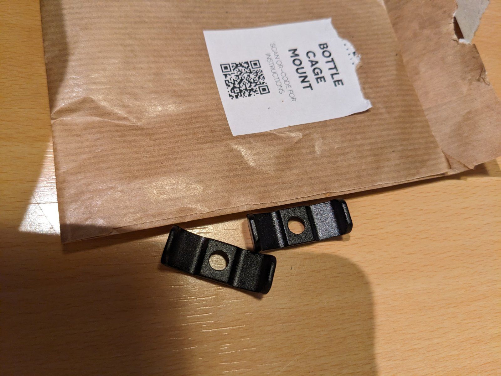

Die zwei extra Teile zur Kabelführung nutzt ihr dann gar nicht?
Ich hab letztes Jahr schon über BC bestellt und da waren die Teile bei mir auch schon nicht dabei. Ich meine sie standen aber mit im Lieferumfang. Hab dann RAAW direkt mal angeschrieben ob die nicht im BC Set dabei sind und da war die Antwort "doch, sollten dabei sein". Mir wurden die Teile dann kostenlos direkt von RAAW zugeschickt in Verbindung einer kleinen Spareparts Bestellung. Ich nutze sie also auch ohne Probleme.
