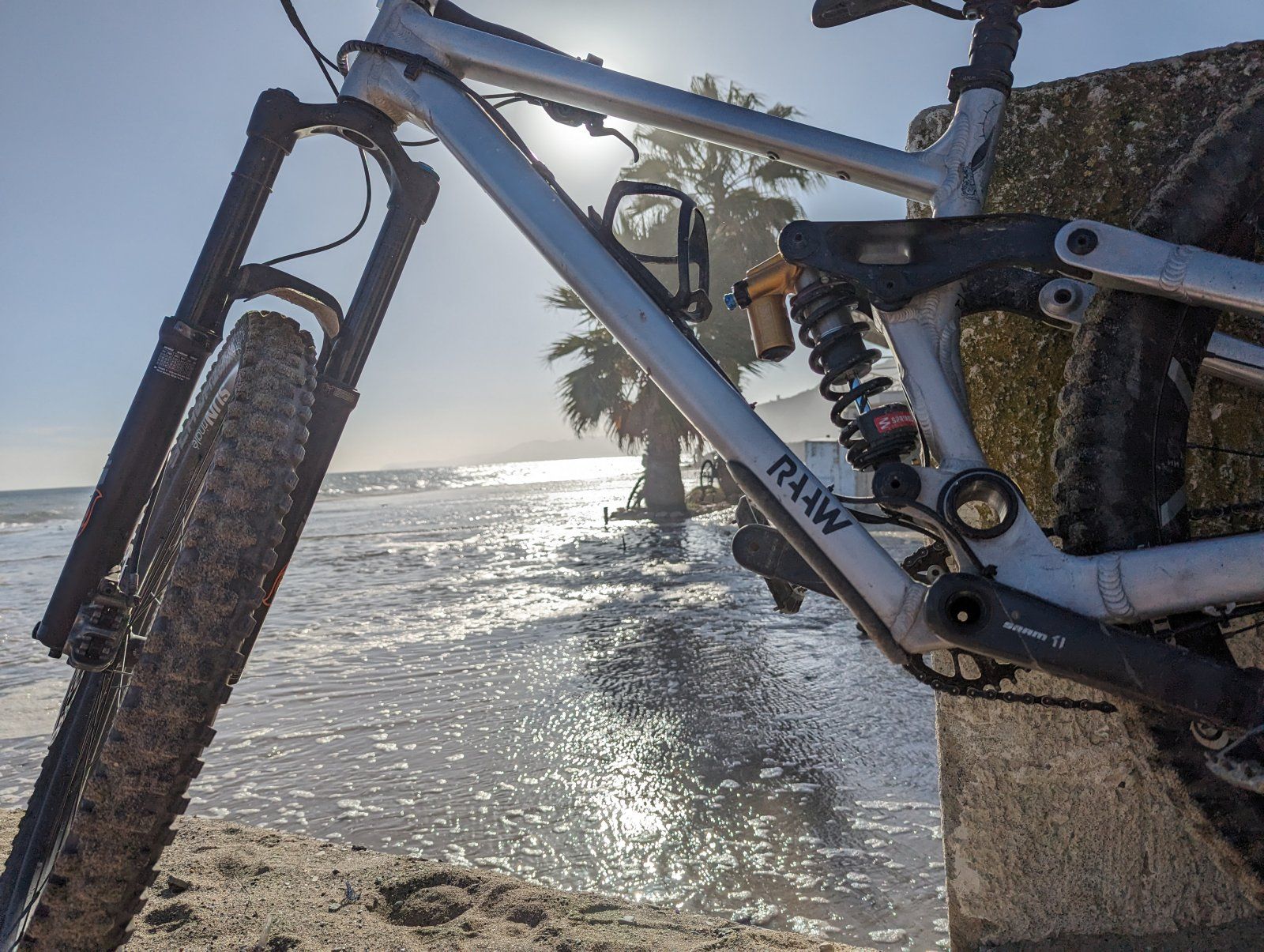

Nochmal zum geplanten UDH-Update:
Wisst ihr, weshalb dies nicht mit der V1 kompatibel sein soll?
Ich fahre tatsächlich einen V2 Hauptrahmen mit V1 Hinterbau (nach Crash Replacement durch Vorbesitzer).
Wenn das hinhaut - und das tut es - frage ich mich, an welcher Stelle die neue Upgrade Strebe Kompatibilitätsprobleme haben soll.
Finale Grüße 🥳
Die Frage hatte ich mir auch schon gestellt, da ich am v1 Rahmen bereits v2 sitzstreben gefahren bin. So lange die Länge passt, wäre mir nichts bekannt, was das ausschließen könnte.

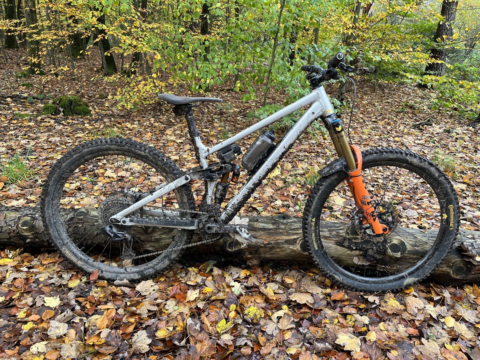

Habe jetzt mal für die Matschsaison überlegt, wie ich verhindern kann, dass sich Dreck in der Aussparung am Rahmen ansammelt. Ist zugegebenermaßen nicht allzu viel aber ohne Wasser immer recht schwierig zu säubern.
Da ich gerade kein Moto Foam da hatte, habe ich mal versucht ein Mudguard zurecht zu scheiden. Ergebnis der heutigen Bastelstunde:
Mit dem Piggyback am Super Deluxe Coil wird es recht knapp aber es geht sich aus - zumindest ohne komplett komprimierten Bumper. Bin gespannt, ob es beim Durchschlag zum Kontakt kommt. Im Notfall würde die Abdeckung zumindest nachgeben.
Habt ihr Lösungen gegen Dreckansammlungen am Madonna?
