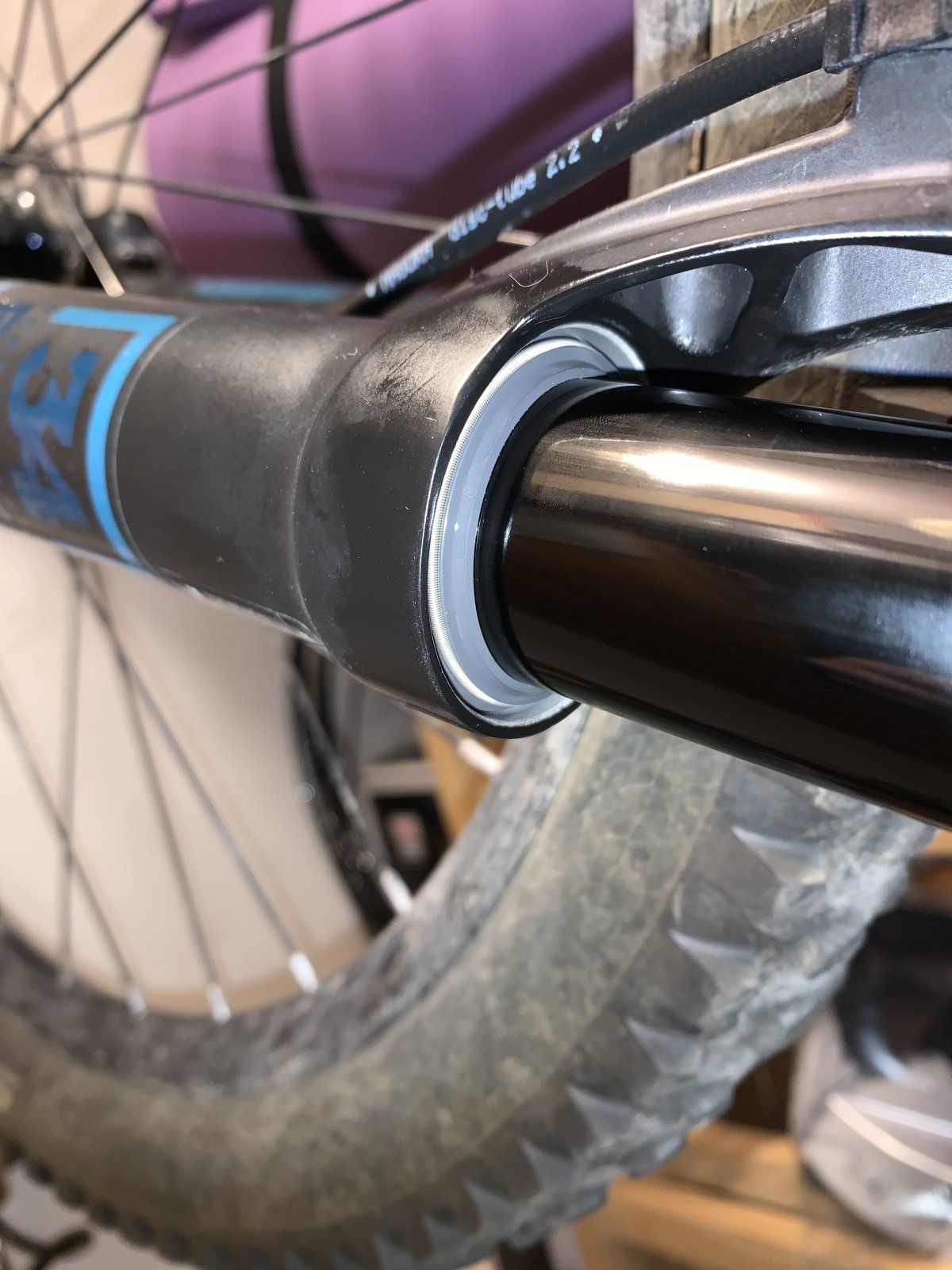

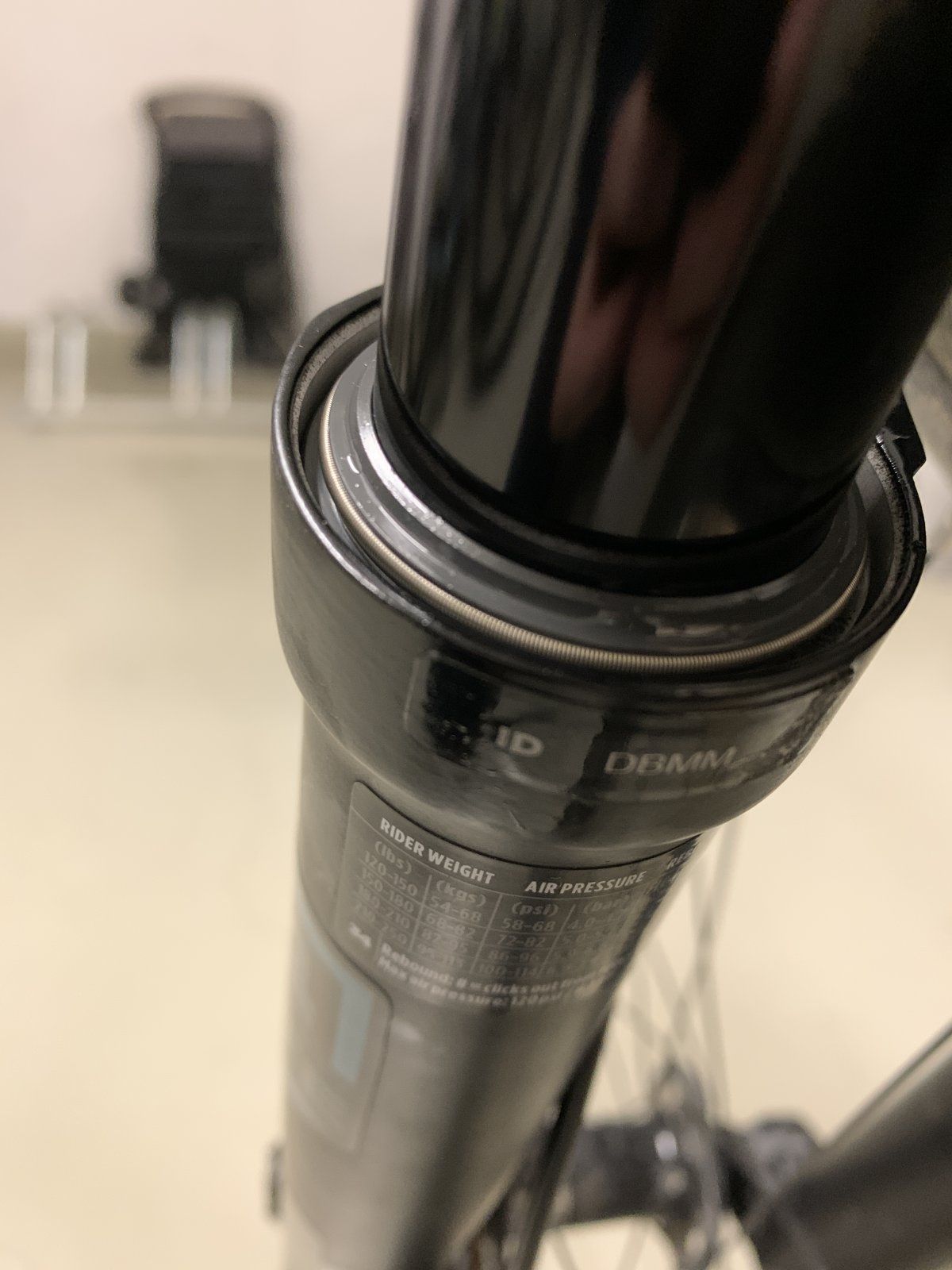

Hallo, ich habe gestern in meine MY18 Fox 34 Performance erstmals neue Dichtungen eingepresst. Racingbros Modi ohne Flange.
Zum Einpressen habe ich das Unior 34 Werkzeug verwendet. Ich habe so weit gepresst, bis das Tool am Anschlag war und es nicht mehr weiter ging. Das ist ja eigentlich der Sinn dieses Einpresstools.
Die Dichtungen sitzen, weil Flanschlos, jetzt sehr weit drin. Die Schaumringe sitzen in Spalten von ca. 4mm. Denkt ihr das stimmt so, oder ist das zu weit drin?
Danke!

Ist zu tief. Die Abstreifer schließen auch flanschlos oben ab. So hast du für die Schaumstoffringe fast keinen Platz, so können die nicht schön Öl aufsaugen
