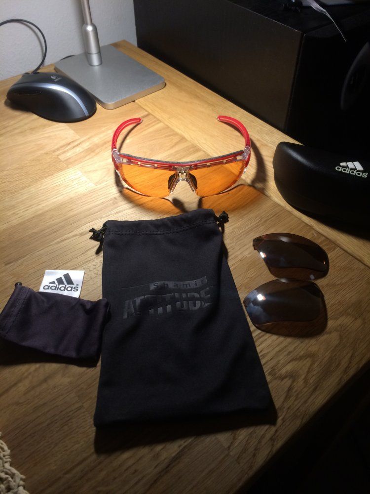

Hallo,
okay hier meine Zusammenstellung :-)
Brille: Addidas Evil Eye Halfrim Pro in Crystal / Rot Größe S wobei ich eigentlich einen großen Kopf habe, passt die S Perfekt
Glas: über Kooperation mit Shamir das LST Active mit Silber Verspiegelung und die LST Bright
Beides in meiner Sehstärke.
Laut meinen Optiker soll alles in 14 Tagen kommen. Ich mache dann Bilder und stelle diese online. Ich bin echt gespannt wie ein Flitzebogen!
Viele Grüße aus München,
haeuter
Taadaaa Sie ist da!!!!! Die ersten 80 km Langlaufski und 50 km Rennrad fahren hat Sie hinter sich!
Fazit: GEIL
Keine Verzeichnungen, super scharf!
Bilder kommen gleich
bilder:
