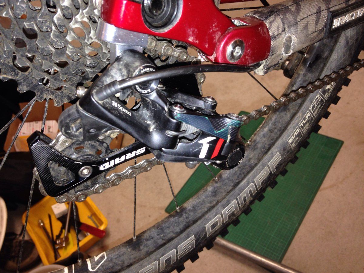

Hey,
welches Modell hast du denn, auch das 8.0se? Bei mir ist da einfach gehörig Spiel drin (siehe Bild 2),
daher ist es schwer die Mitte schwer zu treffen. Ich habe gemerkt, dass kleine Fehlstellungen
besonders das saubere Schalten vom 10 in den 11 und umgekehrt schwierig gestalten.
Ich vermute auch mal, dass das vom roten Lack herrührt, der Reibwert ist
deutlich geringer, als bei den ganzen anderen Modellen in der Mattoptik, daher
ist wohl der Reibschluß einfach überfordert und der Zentrierbolzen schafft sich immer mehr
Platz im Carbon.
Ich hab auch noch ein zweites Problem, der Schaltwerksanschlag hat nur eine knappe
Überlappung mit dem Schaltauge und wird daher immer weiter weggedrückt (siehe Bild-
das neue Silberne hat auch das gleiche Problem), ist das auch so bei dir?
Grüße
MAster

Hey MAster,
hast du immer noch das Serien-Schaltauge dran??? Sieht mir ganz danach aus. Das Teil, inklu. der Schraube ist der absolute Bockmist, passt nicht richtig und macht auf Dauer alles kaputt. Kauf dir für ein paar Euro das Syntace Auge und Schraube.

Hi,
das habe ich schon lang getauscht, das war ein altes Foto um das Problem mit dem ausgeschlagenen Anschlag zu zeigen. Hab jetzt eins von Cube (das selbe hat mir Radon jetzt auch geschickt) - leider löst das keine Probleme.
Wie sieht das Syntace aus?
Grüße
MAster

Richtige Kombination! Sehr empfehlenswert. (Die Schaltung wirst du neu justieren müssen, wenns mal so weit ist oder besser gleich tauschen und ein zweite Kombi in den Rucksack.) Das Serienteil ist billig nachgemacht und der Qualitätsunterschied/Passgenauigkeit ist sofort zu sehen.
