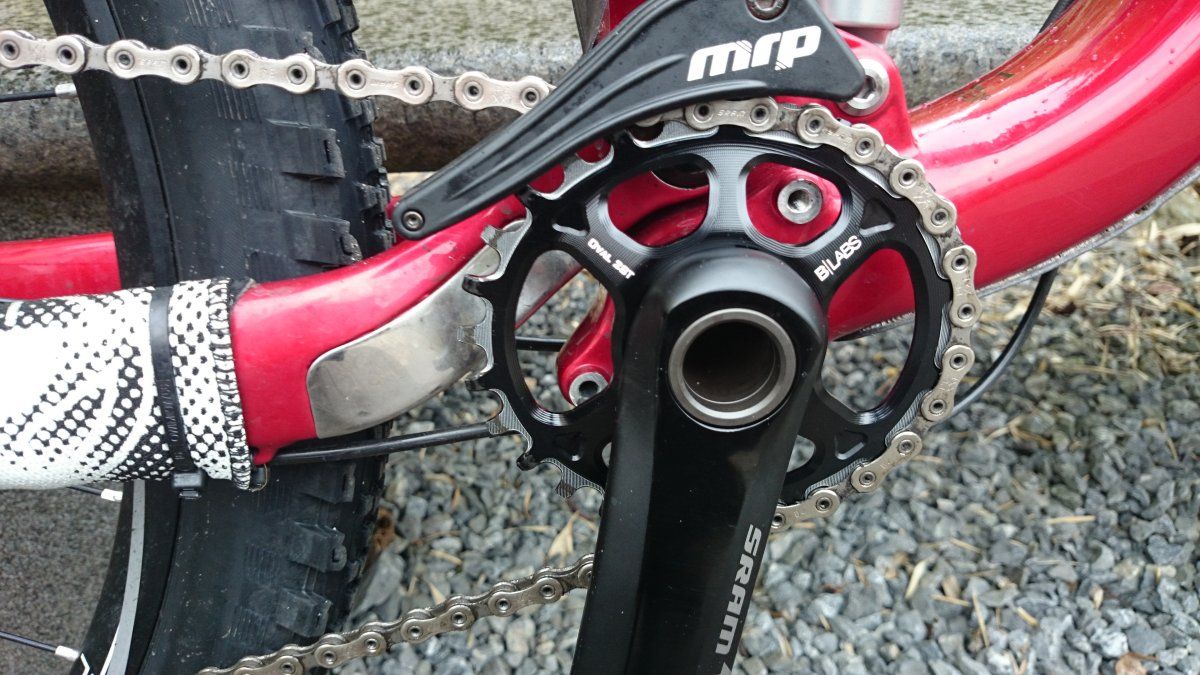

Hab heute die erste Ausfahrt mit einem 28er Oval Kettenblatt Directmount gemacht...bin stark beeindruckt:i2::daumen::i2:

Habe mir das 28er Bionicon von B-LABS zugelegt: https://www.bike-components.de/de/B...ing-OVAL-GXP-Direct-Mount-Modell-2015-p42208/
Kurbel raus, Spider ab usw...Montage brauch ich wohl nicht erklären denke ich, dazu ein Kettenglied entfernen, sonst schlabbert die Kette auf dem 10er Ritzel. Endanschlag kontrollieren. Das wars schon. Hat bei mir alles auf Anhieb gepaßt. MRP Kettenführung macht keine Probs, alles im grünen Bereich.
Am Anfang siehts ein wenig eirig aus wenn man drauf schaut, aber Berg hoch ist es nach meinem Empfinden alles entspannter zu treten als vorher. Man nimmt die ovale Form beim treten nicht wahr, aber es geht definitiv entspannter und irgendwie effektiver. Ich wohne im Bergischem und bin direkt mal unseren steilsten Berg hoch und war nicht so fertig wie sonst immer. Für meinen Bereich, wo es im Intervall immer 10 Minuten Berg hoch und dann 2 runter geht ist das genau das Richtige.

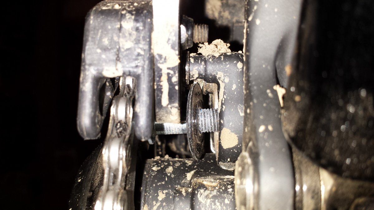

1) Schraube vom rechten Kettenstrebenlager nach EINER Abfahrt komplett rausgedreht. Ich weiss nicht was da nicht gepasst hat, aber dies sollte nach einer Abfahrt nicht passieren. Zum Glück habe ich es gemerkt und bin nicht mehr weitergefahren... Die komplette Belastung unsymmetrisch nur auf der linken Seite, hoffe es kam zu keiner Überbelastung.

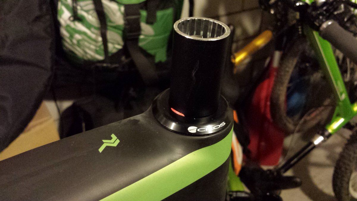

2) Unvorsichtige Montage des Steuersatzes: Dichtungsgummi eingeklemmt. Muss auch nicht sein. Vielleicht könnt ihr eure Montagefirma zu etwas mehr Achtsamkeit aufrufen.
Das mit der Schraube ist mir schon dreimal passiert, obwohl ich zum Schluss mit roter Schraubensicherung gearbeitet habe. Nachdem die Schraube dann abgebrochen ist, hat mir BikeDiscount eine aus Stahl geschickt. Die erste war aus Alu und die jetzige zeigt das Problem nicht mehr.
Das Problem ist altbekannt, gibt zig dokumentierte Fälle bei den Slides und Swoops und reichlich Diskussionen dazu.
Nachdem ich vor einem Jahr auch auf Stahlschrauben umgestellt habe ist endlich Ruhe.
(Habe mir eine Indexmarkierung in den Schruabenkpf graviert und werfe regelmäßig einen prüfenden Blick drauf.)

Stahlschrauben kann man sich kostenlos über die Storno Abteilung zuschicken lassen. Die Aluschrauben halten nachweislich nicht. Ist bei der Legierung der Aluschrauben aber auch kein Wunder.
Okay, danke. Jetzt warte ich erst mal die neue Charge der Slide Carbon X01 ab und behalte die Schraube im Auge. Wird wohl KW15 geliefert. Vielleicht haben sie das Problem ja inzwischen behoben.
Hi,
ein kurzer Hinweis bzgl. der Schraubenthematik. Wir verbauen bei unseren Bikes nun Stahlschrauben, auch wenn diese ein paar Gramm mehr wiegen und evtl. nicht ganz so schön sind. Bei den Alu-Schrauben gab es vereinzelt Probleme aufgrund zu großer Toleranzen.
Falls bei euch genau dieses Problem auftreten sollte, bitte Kontakt (am besten per PN) zu uns aufnehmen, wir kümmern uns dann um adäquaten Ersatz ;)
