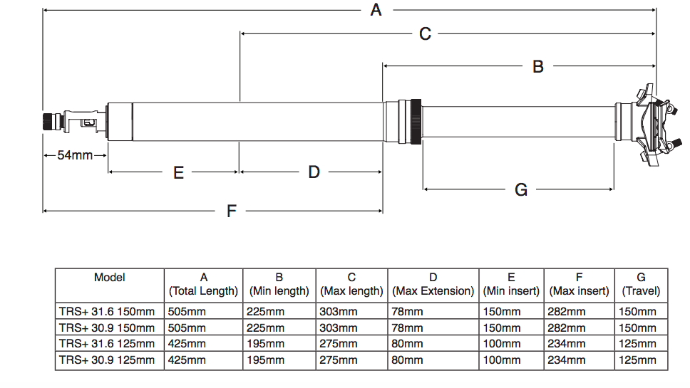

Hallo zusammen,
da meine Geduld mit meiner Reverb (alle 2 Monate entlueften...) mittlerweile am Ende ist, suche ich nach einer Alternative.
Kann mir jemand sagen, welche Einstecktiefe der Sattelstuetze der 2015er Slide Carbon Rahmen maximal schluckt?
Danke
mattchuk
Wird die Einbautiefe mit Ansteuerung angegeben?. Ich habe ja zylindrisch gemessen.
Ist ein guter Punkt. Die letzten 54mm sind schmaler. Siehe unten die Zeichnung. Nur wie finde ich raus, ob es passt?
Mein Rad und ich sind auf absehbare Zeit nicht in Deutschland. Einfach mal bestellen und probieren ist leider nicht.
Ich hatte in meiner Reverb 150 komplett rein, und dann Bikeyoke 160 ca. 10-15 mm raus. Die zweite konne aber auch komplett reingesteckt werden.

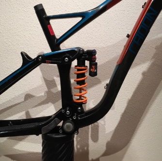

Hallo,
Da ich es kürzlich in der Bucht gesehen habe:
Ist es möglich einen Fox DHX2 im Carbon Slide 650 zu fahren? Stößt der nicht ans Sitzrohr? Hat da jemand Erfahrungen sammeln können? @Radon-Bikes wie sieht das von eurer Seite her aus?
