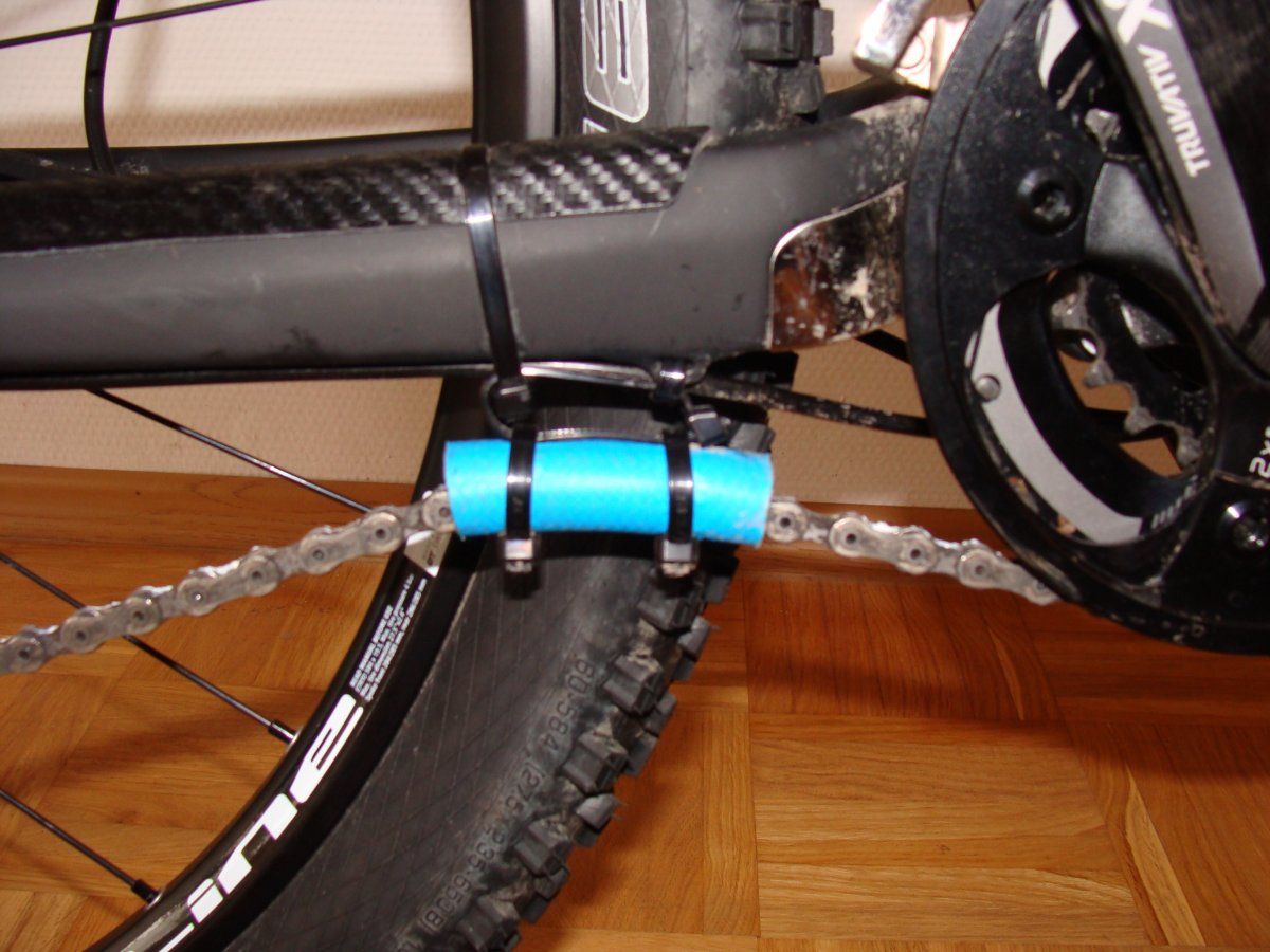

Kettenführung hatte 100g orginal, jetzt 16g. Kein Kettenklappern, schaltet einwandfrei und die habe ich auch im Canyon Torque verbaut, seit drei Jahren ohne nennenswerten Verschleiß. 5 Kabelbinder und ein Stück Festoschlauch (ist Ölfest). Beim Torque hab ich die Umlenkrolle schon mal abgefahren, das habe ich mit dem Schlauch noch nicht geschaft und passt farblich perfekt zum Slide 8.0 :daumen:
