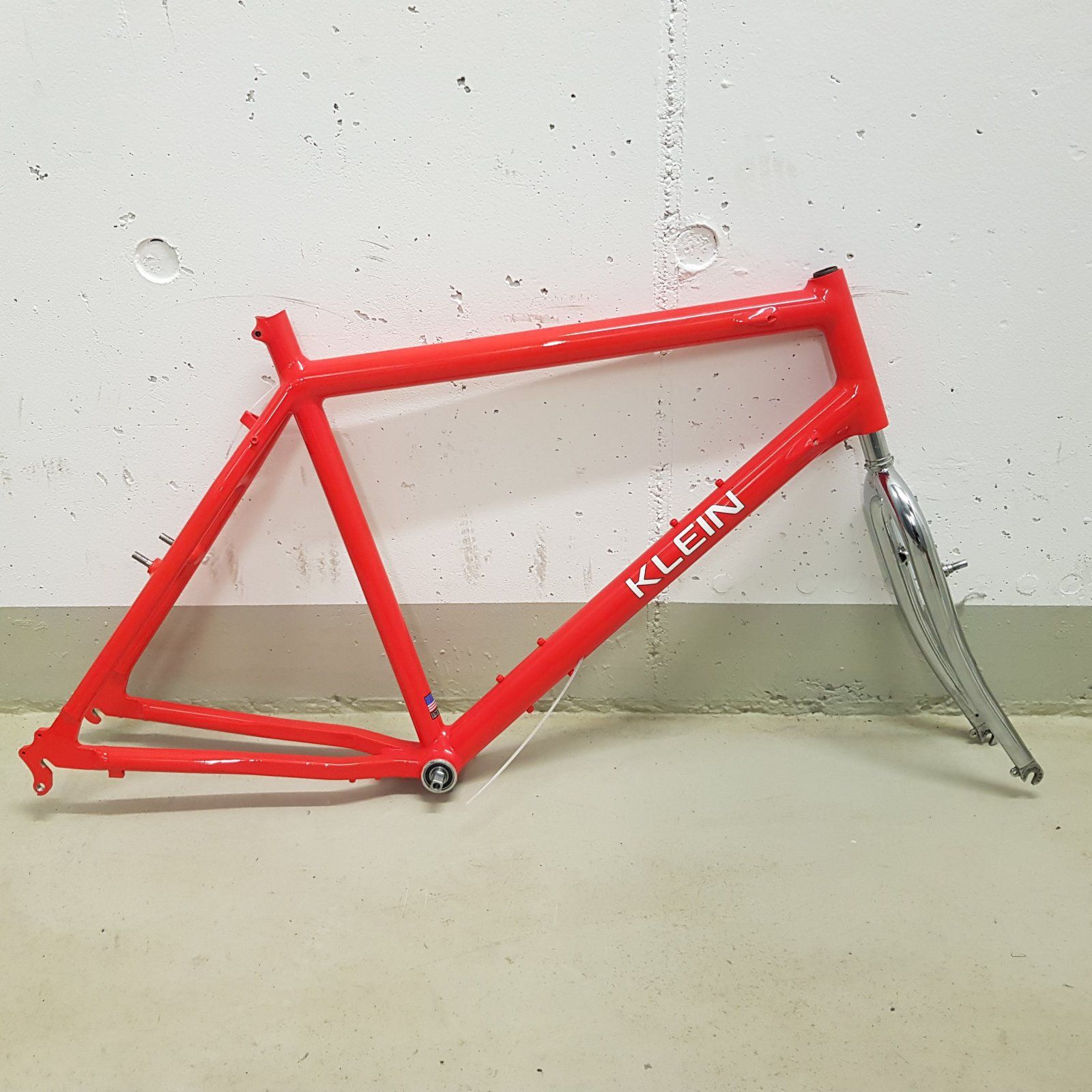

Nun das nächste Kapitel:
4) Rahmen und Gabel
Eine Untersuchung des seit Anfang verbauten Primax Steuersatzes ergab, dass dieser schon arge Gebrauchsspuren zeigte und sich nicht mehr rund drehen ließ - er rastete in einigen Positionen leicht ein. Hatte ja auch schon einiges mitgemacht...
Da ich jetzt nicht die Zeit für eine Reparatur aufbringen konnte (evtl. später mal), wollte ich einen neuen montieren und so wurde daraus ein Chris King Gripnut aktuelleren Datums - bestellt ausgerechnet zu der Zeit, als die nicht lieferbar waren und so betrug die Wartezeit dafür fast 2,5 Monate.
Von so einem Steuersatz hatte ich früher schon immer geträumt.
Endlich eingebaut und mit allen bisher überarbeiteten Teilen kombiniert, sieht das Ganze dann so aus:
Fehlen noch die Laufräder und die übrigen Komponenten, die nun nach und nach eingebaut werden.
Frisches Flare sieht schon toll aus!
Die Gabel auch in Flare hast Du nicht mal überlegt? Ich weiß, dass das Anfang der 90er durchaus mit der Chromgabel so war, aber ich fand, dass das gerade dem (fetten) Alurahmen nicht so gut stand, wie eine lackierte Gabel.
Ich hatte auch so ein Pinnacle in Flare, wie Du - also schon ohne U-Brake -, aber mit schwarz lackierter Gabel und LVE. Fand ich immer besser als Chromgabel, aber alles in "Wagenfarbe" fände ich am besten.
Egal - weiter so!
LG Andy
Das hatte ich eine Zeitlang schon überlegt - Teile der Gabel in Flare lackieren zu lassen, was mit Sicherheit gut ausgesehen hätte. Schließlich habe ich es aber wieder verworfen, da alles möglichst authentisch sein und die Gabel 90er-like bleiben sollte.
Die LVE gab es damals (vermute ich: hier differieren verschiedene Quellenangaben aber...) schon in Flare.
Ich wollte zu Beginn des Aufbaus nicht, dass man das Rad auf den ersten Blick als Repaint erkennt - ob das geglückt ist, ist eine andere Frage 🤷‍♂️.

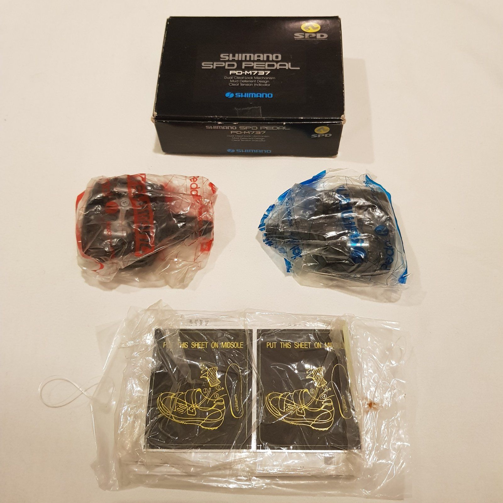

5.3) Pedale
- die bekannten PD-M 737 - habe zwar noch die alten Bärentatzen und auch noch schmalere Suntours(?), aber ohne SPD-System kann ich eigentlich kein Rad mehr fahren...

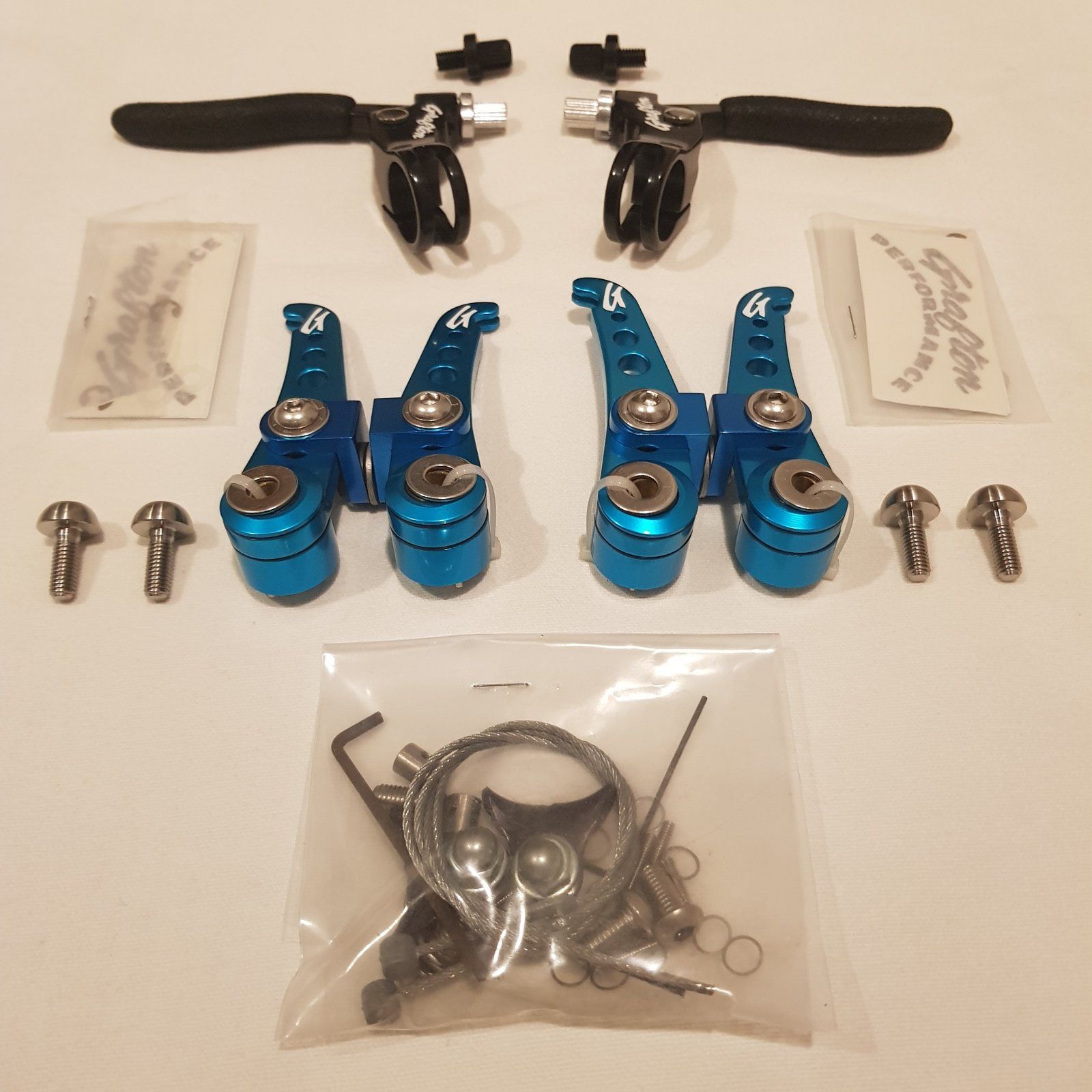

- joah, die Graftons halt - in Neuauflage; früher für mich unerschwinglich, aber immer mit haben-wollen-Reflex - hier im Farbmix türkis-schwarz (am Lenker muss alles schwarz sein...); ersetzen die alten XT´s, die ich aber in gutem Zustand noch hier habe,
Besonderheiten: i) sehr interessante und lustige Mail-Kommunikation mit John G. über einen längeren Zeitraum; ii) einige Zurüstteile aus dem Shop von jonrock; iii) eine Zugabe (s. Anhang) 😁
Und die Fotos dazu:

Wie lange musstest du denn bei den Bremsen warten.
Hi Sven,
Bremskörper bestellt am 08.01.2021 und bei DHL/Post abgeholt am 22.01.2021; Bremshebel bestellt am 04.02.2021 und bei DHL/Post abgeholt am 24.02.2021 (ca. 1 Woche länger als vorher - er hat sich dafür aber entschuldigt) - jeweils ohne zusätzliche Zollgebühren.

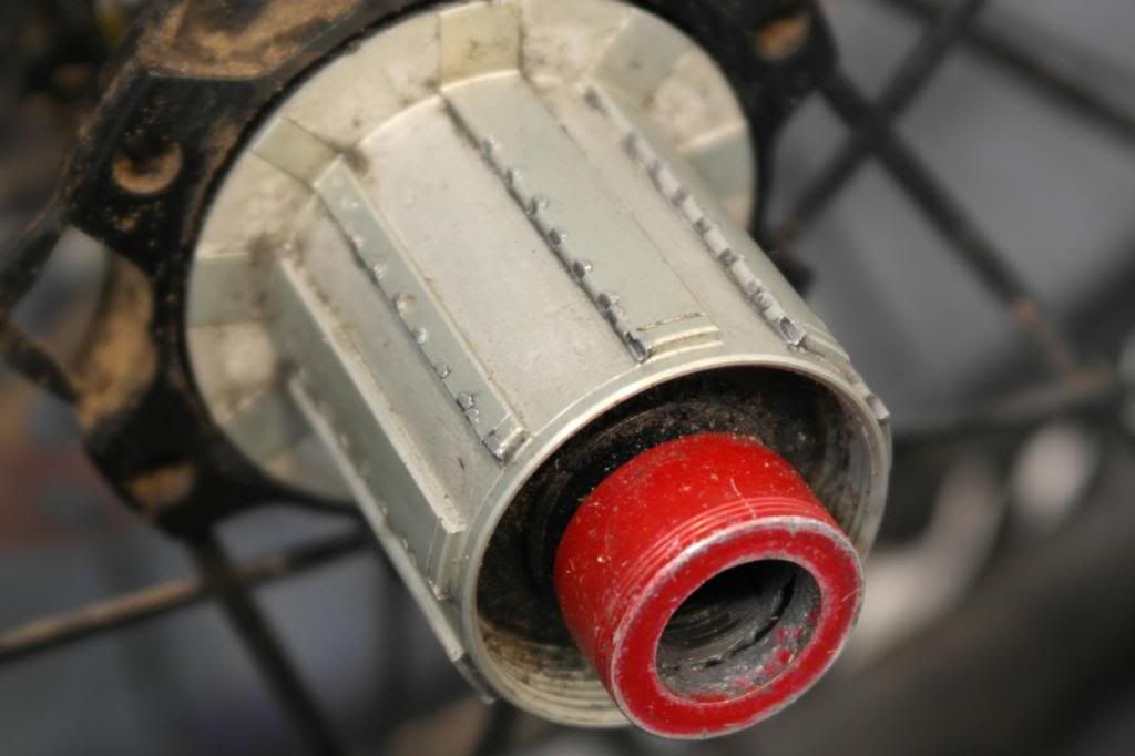

die 3 Nieten auf der Rückseite der Kassette
Das sind keine Nieten, sondern lange Schrauben mit Sechskantkopf. Diese Schrauben dienen nur als Transport- und Montagehilfe und können jederzeit entfernt werden. Somit passt dann auch der 3mm Distanzring und der 1,85 mm Distanzring kann entfallen (der ist normal nur dafür da, MTB-Kassetten auf einem breiteren 11fach-Roadfreilauf zu befestigen).
Nicht dass mit deiner Anordnung das kleinste Ritzel, und damit auch die Kette, zu nahe am Ausfallende oder der Kettenstrebe stehen.

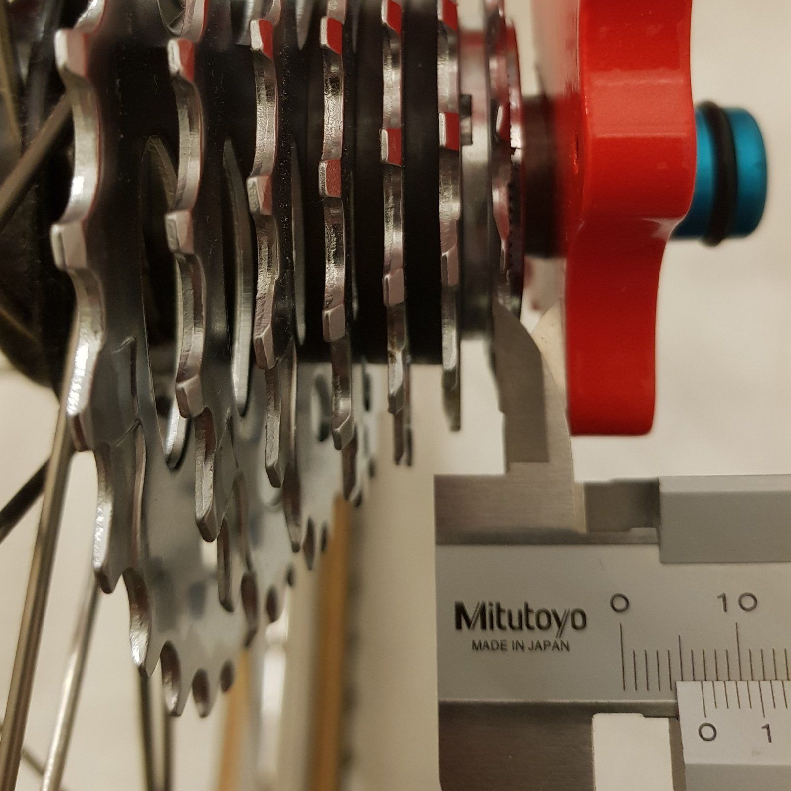

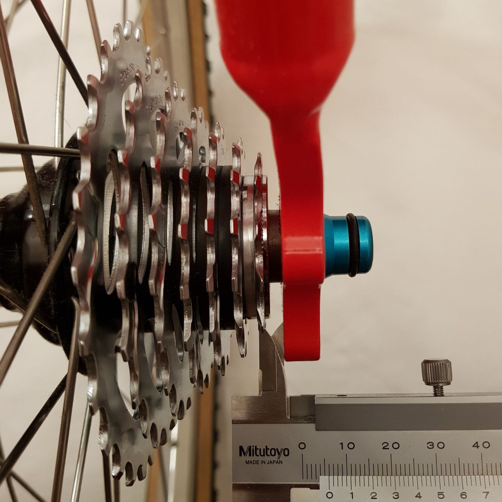

Eben habe ich alles noch vermessen und den Messschieber auf die oben genannten 6 mm eingestellt - das Ergebnis sieht man unten (6 mm = Innenkante Ausfallende bis Mitte Ritzel - mehr geht nicht).
Eine zur Probe aufgelegte Kette hat damit noch etwas Abstand zum Rahmen.
Alternativ kann ich alles noch einmal auseinanderpflücken, die besagten Schrauben entfernen und schauen, welche Spacer ich dann brauche - ich werde später berichten...
Die zwei Fotos zeigen zum einen den Ist-Zustand mit den eingestellten 6 mm (ist das im 7-fach Originalzustand ähnlich?) und zum anderen den vorherigen Zustand. Früher bin ich ja eine American Classic Nabe mit DA-Schraubkranz gefahren und wie man sieht, kam die Kette dem Ausfallende dabei ganz schön nahe...

Ergänzung @ArSt : Habe mir die Beiträge noch einmal durchgelesen und dazu folgende Info gefunden: Die Hope RS Mono Nabe ist eigentlich eine Roadnabe - mit 135 mm Einbaubreite; könnte das ein Hinweis für die Spacer sein?
Das mit den Kerben am Freilaufkörper (= Rotor) stimmt natürlich, hier könnten die Schrauben evtl. schlimmeres verhindern. Die Kerben wirst du aber trotz der Schrauben immer haben, das ist mit Alurotoren ganz normal und macht eigentlich auch gar nichts. So wie hier:
Viel wichtiger ist der satte Sitz des kleinsten Ritzels, zumal dieses Ritzel nicht an den drei kleinen Schrauben hängt. Dieses Ritzel sollte so weit wie möglich in die Mitnehmerstege hineingreifen, weil die Stege hier gerne bei Alurotoren abgeschert werden:

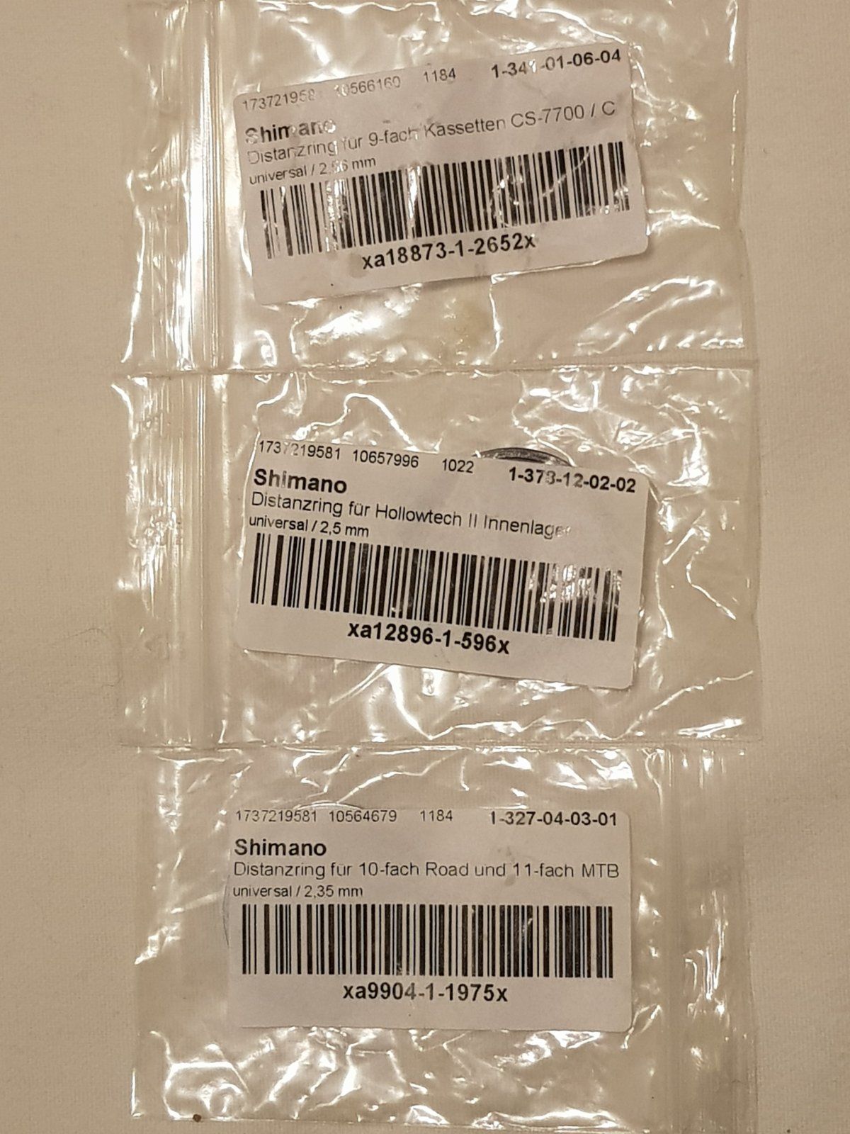

Wenn ein 0,5mm dicker Distanzring auch passen sollte, dann nimm den: Jedes µ weniger ist für das kleine Ritzel und den Anfang der Mitnehmerstege am Alu-Rotor gut!
Wenn du keinen 0,5mm Spacer findest (gabs aber mal für diverse 8fach Shimano-Kassetten), könntest du mit dem vorhandenem 1mm Spacer und einem 2,5mm Spacer arbeiten:
https://www.bike-components.de/de/S...ach-Kassetten-CS-7700-CS-6500-CS-M960-p18873/
Distanzringe für Shimano HTII-Innenlager passen auch:
https://www.bike-components.de/de/Shimano/Distanzring-fuer-Hollowtech-II-Innenlager-p12896/
Tatsächlich bin ich bei deiner Nabe von einem 8fach Shimano-Freilauf ausgegangen, dort passt ein 3mm Spacer um eine 7fach-Kassette zu halten. Mit Freiläufen anderer Hersteller muss man oft erst probieren was passend wäre. Speziell weil z.B. Mavic und auch Hope es in den letzten Jahren geschafft hatten, hier eigene Standards für eigene Kassetten zu entwickeln.
Nein, weil das sicher noch keine 11fach-Roadnabe ist. Allerdings können eben die hauseigenen Standards sich hier auswirken.

Die zwei Fotos zeigen zum einen den Ist-Zustand mit den eingestellten 6 mm (ist das im 7-fach Originalzustand ähnlich?) ...
Das sieht schon etwas knapp aus, dürfte aber garade noch gehen.
So sieht das bei mir aus:
Aber wie oben schon geschrieben: 1mm hin oder her dürfte hier nichts machen.

Aber nichtsdestotrotz mal kurz am Rad geschraubt und die Spacergeschichte an der Hinterradnabe geklärt. Dafür wurden erstmal mehrere Spacer bestellt (1. Anhang) und ausprobiert.
Kurze Erläuterung:
  • Ausgangssituation: 3 mm (Alu) + 1 mm + 1,85 mm = 5,85 mm
  • 1. Variante: 1 mm + 2,35 mm (Alu) + 1,85 mm = 5,2 mm: Zahnkranz wackelt
  • 2. Variante: 1 mm + 2,56 mm (Alu) + 1,85 mm = 5,41 mm: Zahnkranz wackelt nicht
  • 3. Variante: 1 mm + 2,5 mm (Plaste) + 1,85 mm = 5,35 mm: Zahnkranz wackelt nicht: Top, das nehme ich (2. Anhang); hierbei schließt die Kassette auch bündig mit dem kleinsten Ritzel ab.
  • (Wäre alternativ auch mit 2 Alu-Spacern darstellbar, aber dann mit Demontage der Schrauben.)
Der Abstand Mitte kleinstes Ritzel zum Ausfallende hat sich damit auf 6,5 mm vergrößert 🙂 (3. Anhang).
Vor einiger Zeit hatte ich auch noch die Kurbeln montiert - mit Fett und 35 Nm (falls ich es bis zum nächsten Aufbau vergessen habe...). Die Kurbelschrauben werden später noch durch Tuning-Exemplare ersetzt. Pedale sind auch schon dran.
Dann bis zum nächsten Update 🖐.
