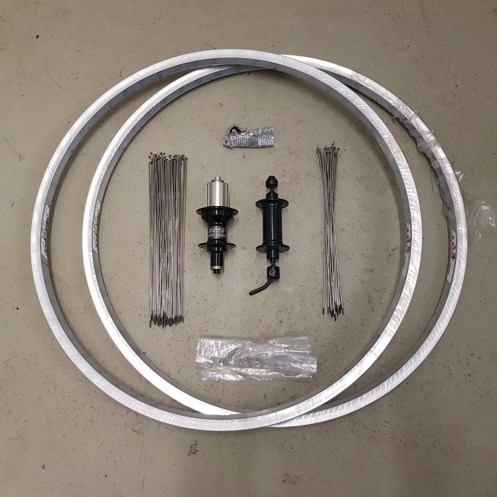

Für den Neuaufbau hatte ich lange überlegt, ob ich alte Teile wiederverwende oder nur NOS-Teilen nehme. Die Wahl fiel schließlich auf Letzeres, da das geplante Budget eh schon komplett überschritten war (was für eine Begründung...).
Beim Durchforsten von alten Klein-Katalogen sah ich, daß Anfang der 90er werksmäßig vorwiegend Shimano Naben und Campagnolo Kappa-Felgen verbaut waren.
Die Naben sollten aber etwas individueller werden (XT-Naben empfand ich immer als etwas langweilig) und Kappa Felgen hatte ich als NOS-Teile überhaupt nicht gefunden.
Die Teilesuche lief über einen längeren Zeitraum und das Ergebnis sieht jetzt wie folgt aus:
  • Nabe vorne: American Classic 36 Loch in Schwarz (NOS)
  • Nabe hinten: Hope RS Mono in Schwarz (36 Loch - ok, kein NOS, paßt aber irgendwie...)
  • Felgen: Campagnolo Stheno (NOS, auch 36 Loch...)
  • Speichen: DT Swiss 2,0/1,8/2,0 mm (neu)
  • bestellt bei verschiedenen Händlern (in D, GB, IT)
Hoffentlich muß ich wegen der zu modernen Hinterradnabe nicht alles ins Youngtimer oder sonstwas Forum verschieben, aber eine hintere American Classic Nabe konnte ich nicht finden und wollte mir die wegen des Schraubkranzes auch nicht mehr antun.
Als Felge hatte ich zuerst die Campagnolo Atek vorgesehen und bestellt, bin hier im Forum aber auf die Diskussion schmale (Atek-) Felge / breiter Reifen aufmerksam geworden und dann kurzfristig auf die breitere Stheno gewechselt. Mit den Atek baue ich vielleicht einen 2. Straßensatz mit schmalen Reifen auf.
Kleine Anmerkung zu den Speichen: Mit verschiedenen Online-Speichenrechnern kam ich nicht zurecht, da diese verschiedene Ergebnisse lieferten. Also zum freundlichen Händler um die Ecke gerannt (der mich beim gesamten Aufbau sehr geduldig unterstützt), um die richtige Länge zu bestimmen sowie die Speichen bestellt.
Die Laufräder habe ich dann selbst montiert (was mir im 2. Versuch auch gelang - beim 1. Versuch die Stellung das Ventilloches nicht beachtet - ok, bin aus der Übung...) und zentrieren lassen.

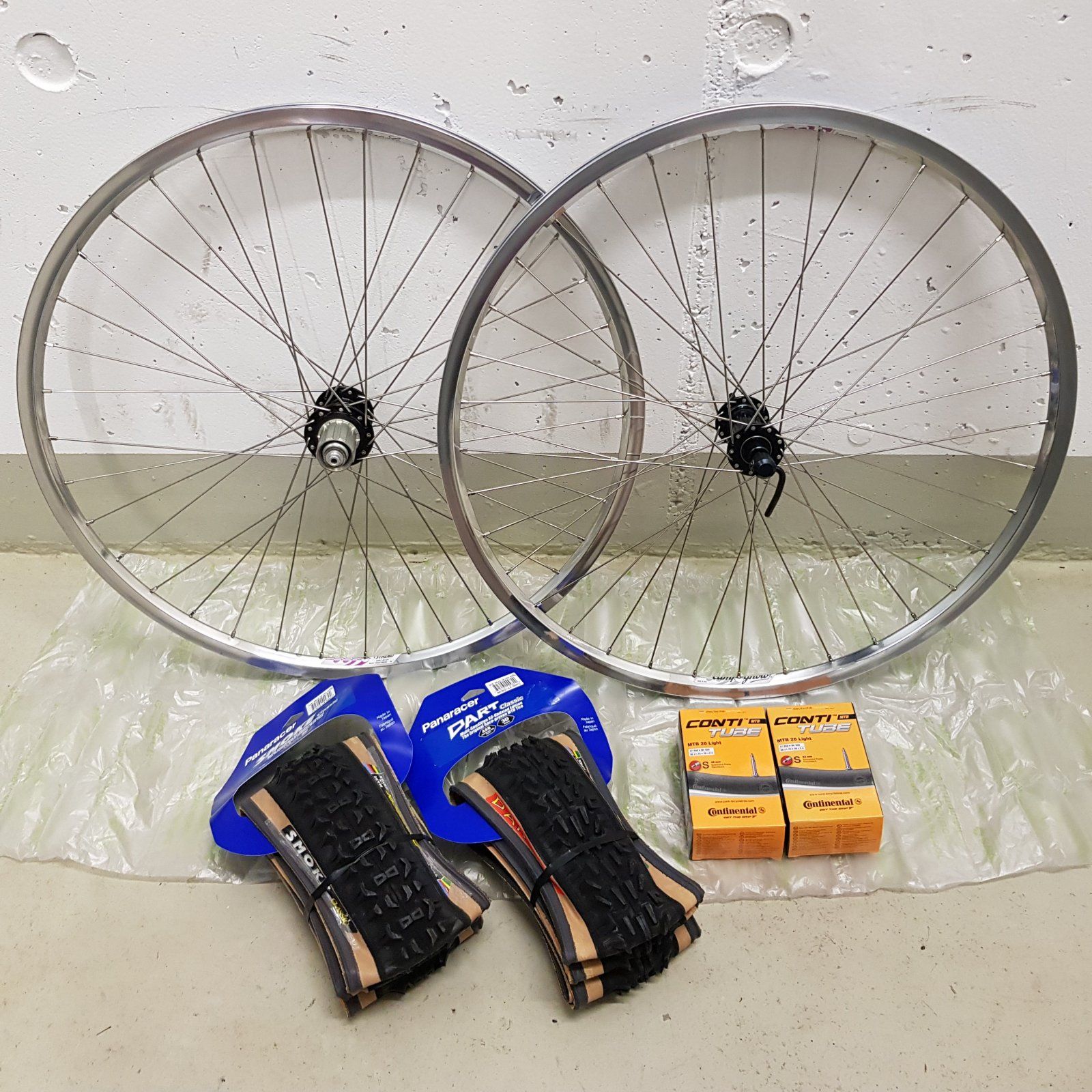

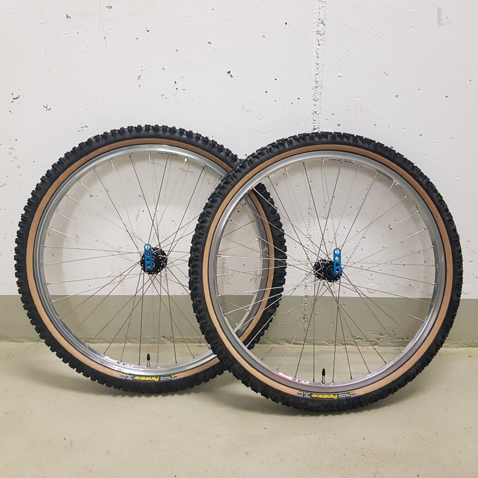

So sehen die Laufräder schließlich aus (inkl. Felgenband und nicht montierter Bereifung):
Die kompletten Laufräder folgen in Kürze...

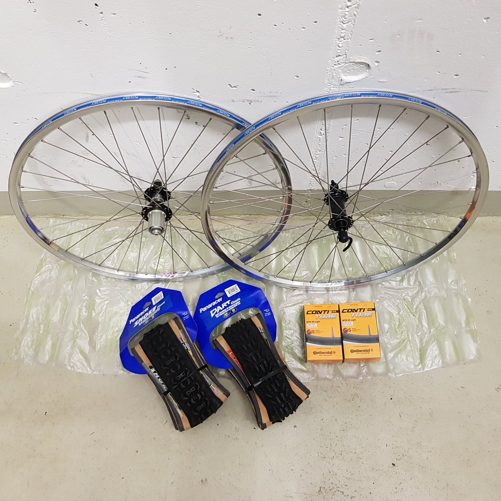

So, jetzt setze ich den Aufbau mal ein wenig fort, die fertigen Laufräder wollte ich noch dokumentieren.
Die Reifen sind hinreichend bekannt (Neuauflage Smoke/Dart, 2.1 Zoll) und bei den Schnellspannern kommt eine neue Farbe als Kontrast ins Spiel, nämlich türkis.
Die original alten Ringlé Schnellspanner hatte ich irgendwann einmal nachgerüstet und wollte sie unbedingt in türkis haben. Für den Neuaufbau waren sie doch arg verblichen und sahen ziemlich gebraucht aus, so daß ich sie habe neu eloxieren lassen - bei einer hier im Forum erwähnten Firma (unter "Spezialisten für Lackierung / Beschichtung / etc.") - vielen Dank allen für die hilfreichen Links!
Bei der Demontage der Spanner bekam ich kaum die werksseitige Verklebung los und beschädigte so die Achsen - daher wurden diese durch Nachrüst-Titanachsen ersetzt und natürlich wieder verklebt (aber "nur" mit dem blauem Loctite).
(Anmerkung zum Foto: Die Ventilkappen habe ich mal draufgelassen, früher machte man das doch noch so...?)

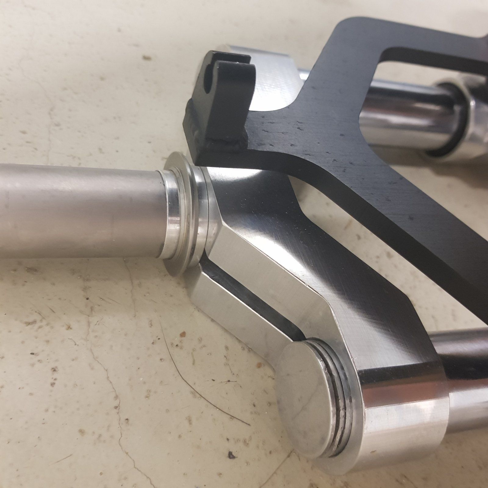

Unter #26 hatte ich die Problematik mit dem fehlenden Race Ring der Manitou beschrieben und dafür konnte nun glücklicherweise eine prima Lösung gefunden werden.
Nach einigen Überlegungen, wer mir da weiterhelfen könnte, wandte ich mich an Christian Jenny (Kon-Q-renZ.de - er hat auch viele Tune Teile im Fundus) und tatsächlich hatte er doch genau solche Distanzhülsen mal angefertigt und noch eine für mich übrig.
Die Gabel war gerettet 😀, sonst hätte deren ganze Restauration auf der Kippe gestanden.
Nach Einschicken der Gabel hat er mir den Race Ring und den Gabelkonus des Steuersatzes aufgepresst, alles wieder zurückgeschickt und so sieht das ganze jetzt aus:
Wie man zudem auf den Fotos sehen kann, hat sich auch bei der Bremsbrücke einiges getan.
Angestoßen durch die vorherige Diskussion über die Nachrüstbrücke und vor allem unterstützt durch die Suche von Forums-Member und PWC-Kollege Radiance (🙂👍) wurde ich auf zum Verkauf stehende Original-Bremsbrücken aufmerksam.
Die erste Gelegenheit hatte ich verpaßt, aber die zweite erwischt und somit bekam ich dieses Exemplar zugeschickt von Falko S. - vielen Dank dafür!
Die Brücke ist schwarz eloxiert und passt prima zu meinem Farbekonzept aus vorwiegend scharzen (und wenigen blauen) Anbauteilen.
Somit ist die Gabel endlich fertig und kann eingebaut werden - nach dem Rahmen war das wirklich die 2. große Baustelle.

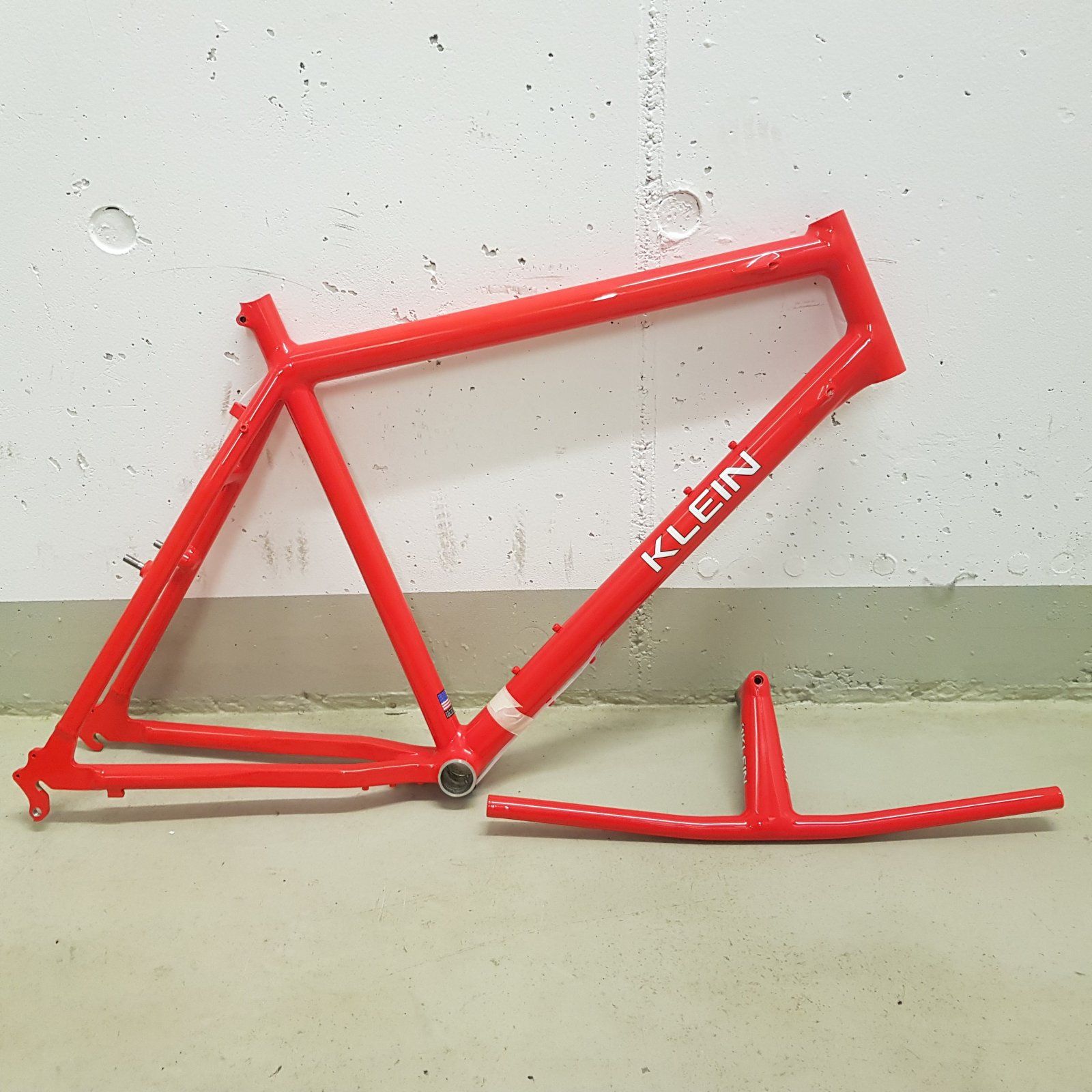

Schließlich bin ich auf der Seite: kleinspainted by JonRock gelandet und habe einfach mal angefragt, ob man sich hier meines Rahmens erbarmen würde. Es erfolgte wenige Zeit später eine kurze und etwas verhaltene Antwort, woraufhin ich nochmals eine längere Mail schrieb und von Jon die Antwort bekam, dass er mir den Rahmen aufarbeiten würde.
Danach wurden mehrere Mails hin- und hergeschickt, um Einzelheiten zu klären; zudem erkundigte ich mich bzgl. der ganzen Zollformalitäten und habe den Rahmen anschließend auf die Reise nach UK geschickt.
Die Restauration zog sich natürlich eine ganze Weile hin und weitere Details wurden in zig Mails besprochen - ich war ständig über den Arbeitsfortschritt informiert. Mein Wunsch war, dass der Rahmen genauso aussehen sollte, wie früher - auch bzgl. der Position der Beschriftung. Einzige Ausnahme, die mich beim originalen Rahmen immer sehr gestört hatte, waren die im Laufe der Zeit abblätternden und vergilbenden Decals - die neuen (von Jon) wollte ich jetzt unbedingt überlackiert haben.
Dann später bekam ich zunächst Fotos vom fertigen Produkt zugeschickt und noch später eine Info, dass ich ein großes Paket abholen solle - was ich auch tat, siehe #38.
Und so sah der Inhalt des Paketes aus:

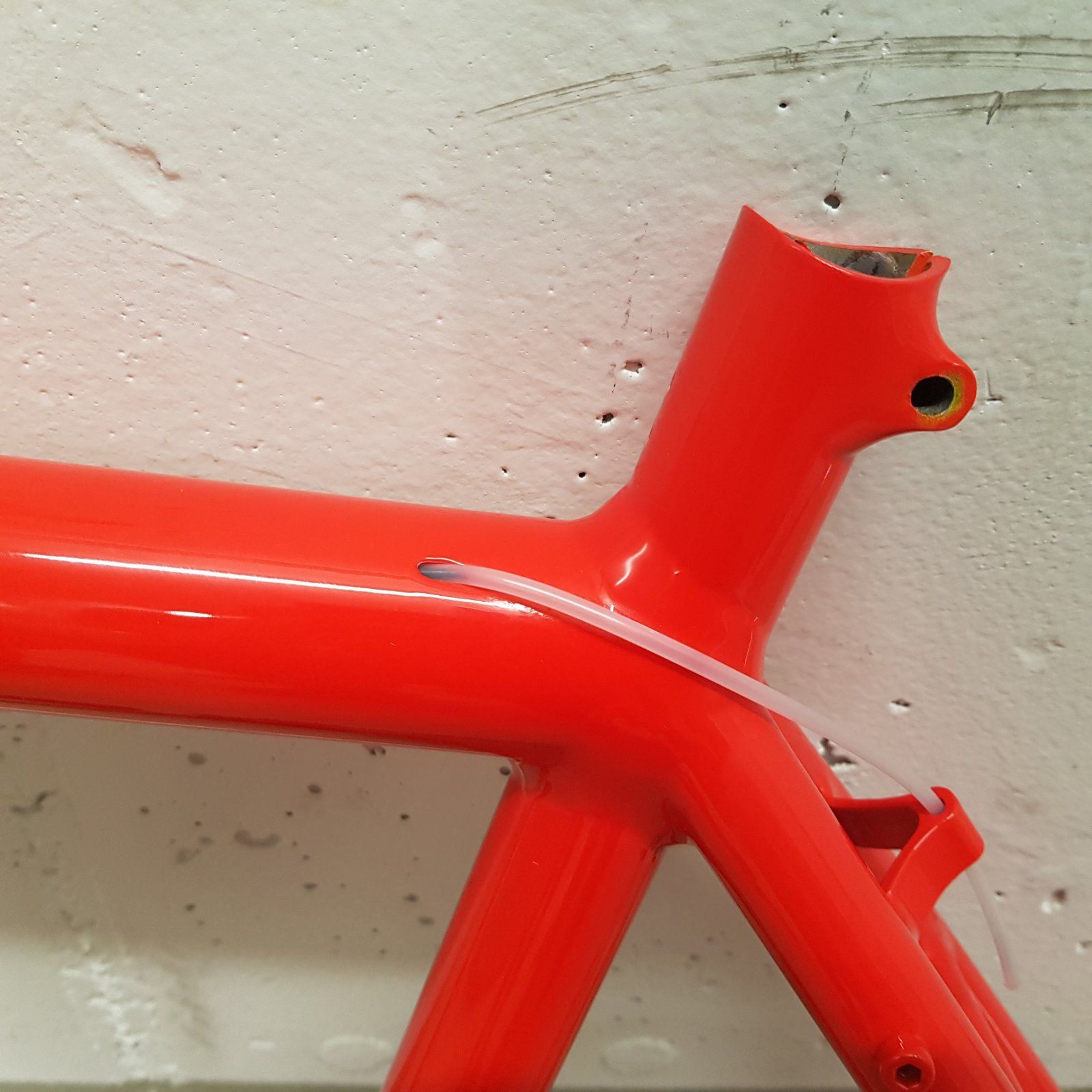

Der Rahmen erstrahlte wieder in frischem Flare (inkl. gelber Grundierung) und ich war glücklich 😁.
Die ehemals schwarze LVE wollte ich übrigens genauso lackiert haben.
Zudem wurde auch diese Öffnung repariert und neue Liner durchgezogen:
Zusammenfassend läßt sich sagen, dass ich super zufrieden bin - sowohl was den Farbton und das glänzende Lackbild, als auch die Kommunikation mit Jon betrifft.
