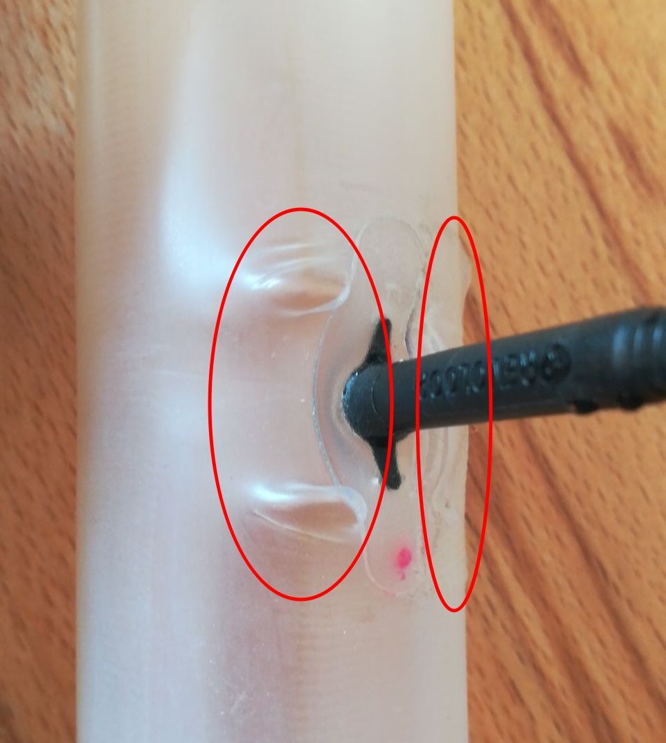

Jemand schonmal zweckentfremdet für Gravel auf 40mm Mänteln eingesetzt? Ich weiß, dass man sie einmal gedehnt nicht mehr für schmalere Mäntel einsetzen kann, aber wie weit lassen sie sich dehnen :ka:
Fahre immer noch die ganz alten hellgrünen für Cyclocross und war etwas verwirrt bei den neuen Bezeichnungen :wut::anbet:
Kannst Du den nicht retournieren? Ich habe so meine Zweifel, dass Du den Schlauch gleichmäßig gedehnt bekommst. Vielleicht wenn Du ihn erstmal zwei Nächte in einem 30er Reifen bei 6 bar lässt, dann zwei Nächte in einem 35mm Reifen. Aber direkt in einen 40er? Das riecht stark nach lokaler Überdehnung.. Und wenn das Ventil im angepumpten Zustand nicht in die absolut korrekte Richtung schaut, würde es mich nicht wundern, wenn Dir so etwas passiert (das war dann ein Schleicher):
