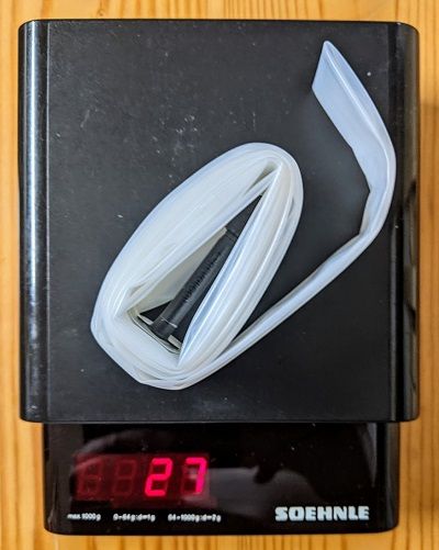

Bei mir ist jetzt plötzlich im Trekker, nach zwei oder drei Jahren hauptsächlich Herumstehen im Keller, ein Revo.Race 28 x 0,7-1,1 platt geworden. Mit der Haltbarkeit der Revoloops ist es scheinbar ähnlich wie früher mit Eclipse: Die waren auch immer nach zwei bis vier Jahren auf einmal platt.
Der neue Ersatzschlauch konnte sich erst auf drei Touren in den Voralpen bewähren, macht aber eigentlich einen sehr guten Eindruck:
revoloop-cc-ultra-jpg.1214970
Revo.CC Ultra 28 x 1,25-1,6
pxl_20210222_142336372-jpg.1213885
Dabei seit
21. Oktober 2007
Punkte Reaktionen
15
Revoloop geflickt mit Tip Top Camplast hält bei mir seit über einem Jahr. Inzwischen hat Tubolito bei seinen Flicken auch auf Camplast umgestellt.

Der lustige @--- meint wohl, wenn's ein MTB-Reifen ist, dass selbiger mit 3bar totgepumpt ist.
Ich fahre meinen oben gezeigten Trekker mit 3,5bar. Der montierte Revo.CC Ultra verliert auch ca. 0,1bar in der Woche. Das ist etwas mehr wie die alten Schwalbe SV17, aber durchaus noch im Rahmen.
